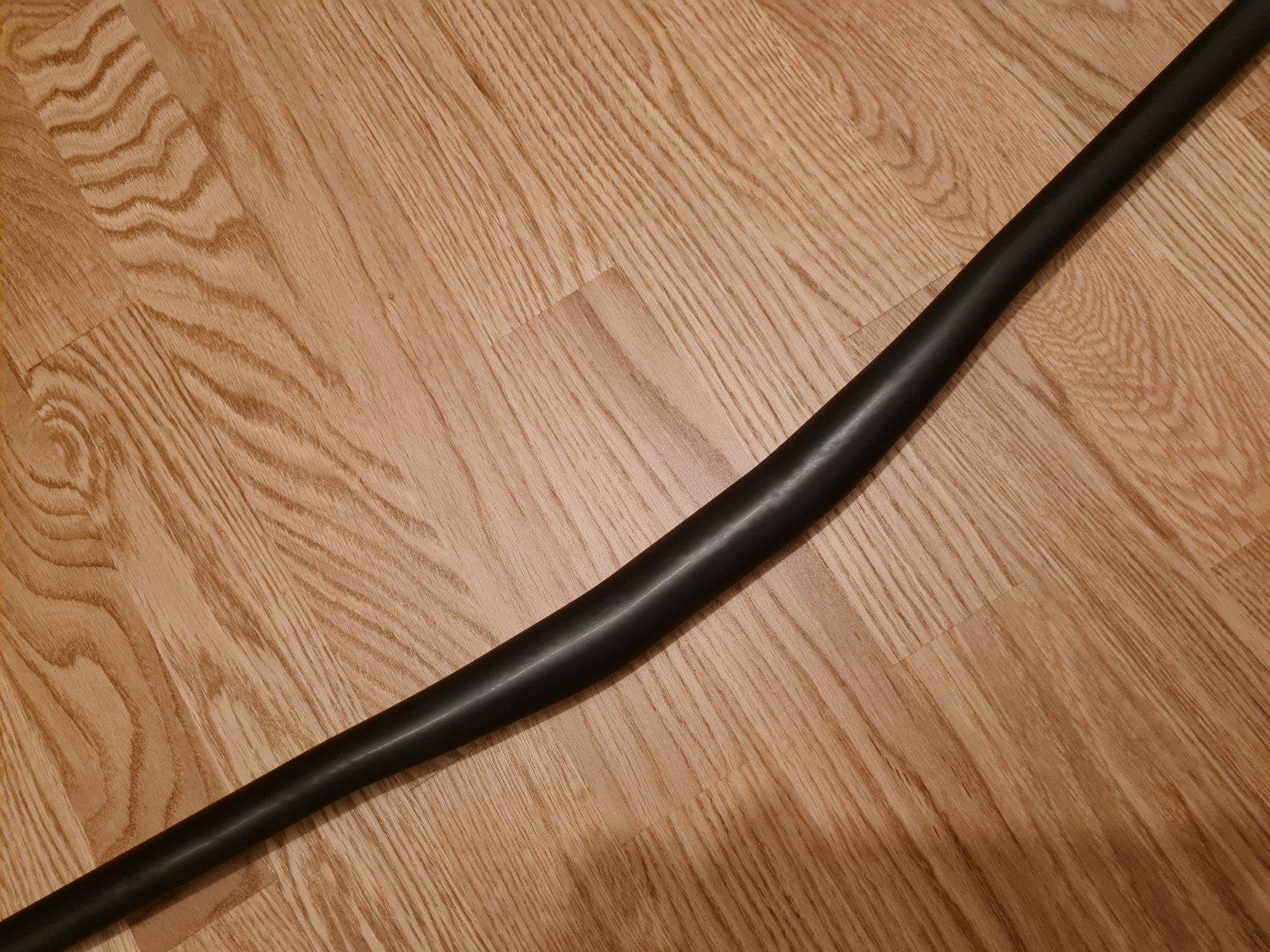

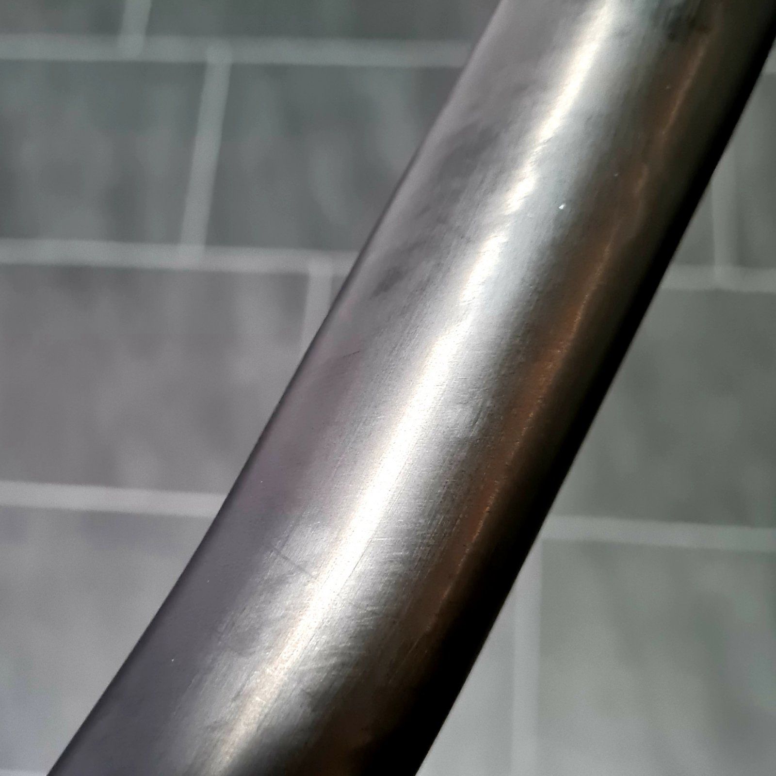

Habe mal einen Lenker mit 400er Naßschleifpapier entlackt. Interessant ist, dass das Carbon sich überhaupt nicht schleifen lässt. Wenn man durch den Lack durch ist fühlt es sich an als ob man auf Stahl trifft.
Am Lack sieht man noch die
Schleifspuren..
Blankes Carbon sieht dann wie Poliert aus.
Wollte nur vosichtig die Decals entfernen, aber bei der Erkenntnis hatte ich dann keine Bedenken den ganzen Lenker abzuschleifen
Wenn der schleifstaub bzw die pampe schwarz wird schleifst du carbon runter. Ich entlacke lieber mit einer klinge. Die kannst du im winkel so halten das du kein cfk abziehst (und glaub mir cfk schleift sich schneller weg als du denkst). Es kommt einen so vor als wäre das cfk super hart weil du vorher den relativ weichen lack runterschleifst.
@DarkOver das hängt vorallem mal von der farbe ab. Hellere lacke werden oft in höheren schichtdicken oder mehreren gängen lackiert um gut zu decken. Dunklere bei dunkleren farben fällts halt weniger auf wenn da mal was nicht zu 100% deckt. Ich gehe mal davon aus du redest von cfk rahmen weil das gewicht bei dir eine rolle spielt.

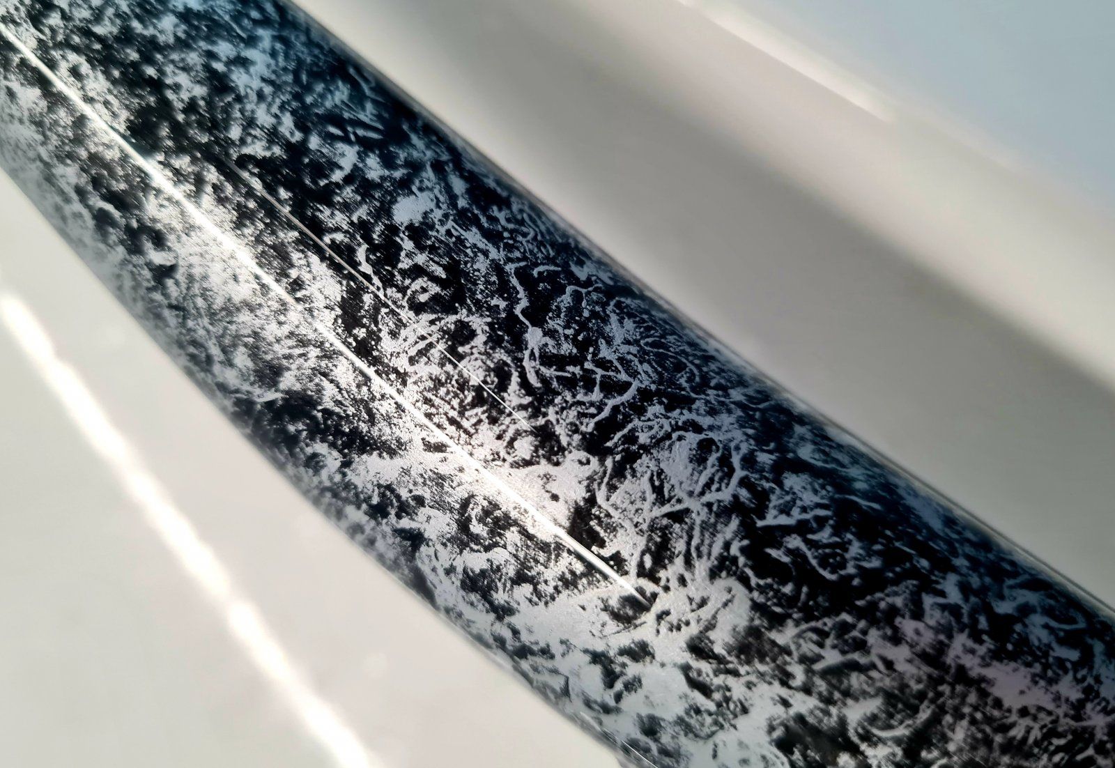

na, da wollen wir jetzt aber Details hören wie du das hinbekommen hast.
So ne nicht zu dicke Geschenkefolie genommen.
Diese schön zerknüllt.
Die Folie ein Mal deckend lackiert, sofort um den Lenker gewickelt und versucht überall die Farbe zu übertragen.
Kam relativ deckend heraus, aber da war so ne leichte Strucktur, die habe ich dann nach dem Antrocknen mit Wasser und Schleifwolle noch ein wenig herausgearbeitet.
