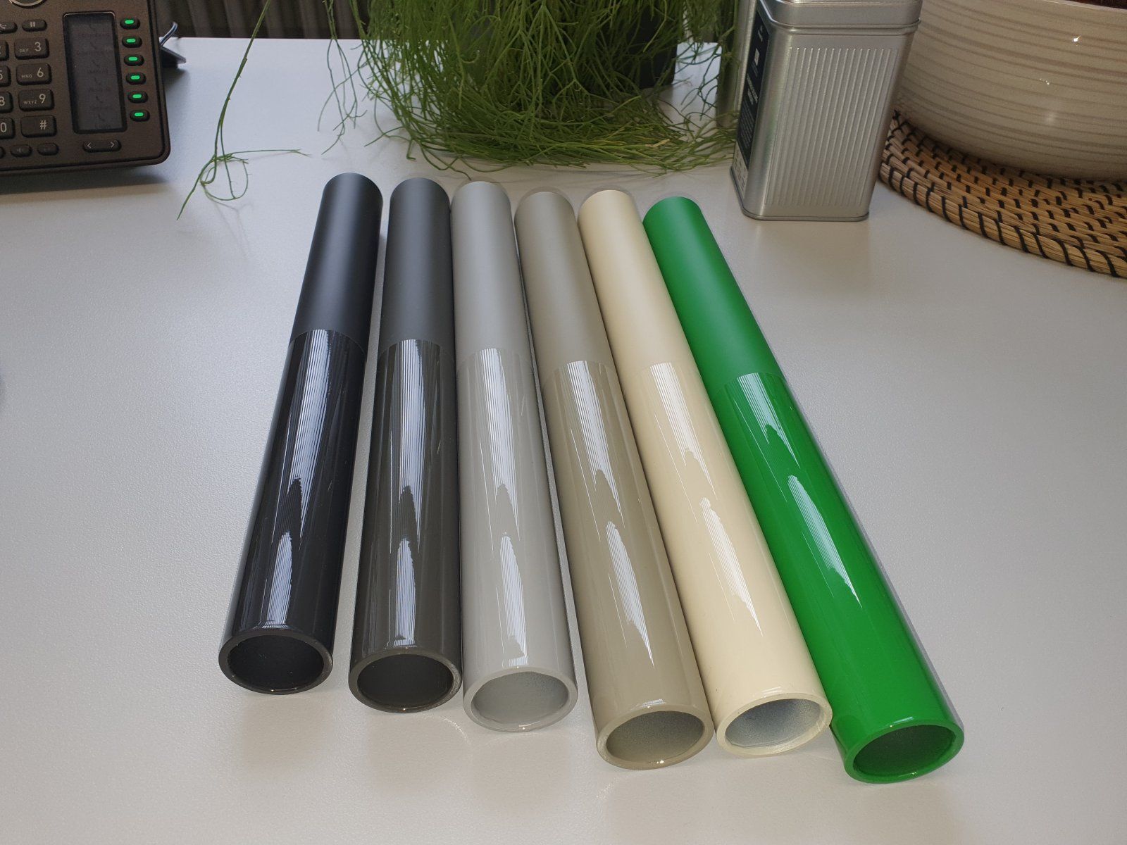

Was für ein Rad wird das noch gleich? Soll es eine oder mehrere Farben werden? Ich hätte da Favorit(en), aber kommt drauf an wofür.

In Verbindung mit den geplanten Komponenten wird es eher glänzend werden, obwohl ich dem matten defintiv was abgewinnen kann.
Vor allem das Elfenbein (zweite von rechts) kann ich mir in Matt extrem gut an nem Bikepacking-Gravel vorstellen :daumen:
Ich finde das Matt für ein Gravel sehr passig. Lässt sich aber schwerer pflegen. Matt passt auch gut zu glänzenden parts, dann poppen die mehr. Das Elfenbein oder das leicht olive Beige wären da meine Favoriten. Ich könnte mir auch eine Kombi aus Beiden vorstellen. Oder eine Kombi aus Matt/Glänzend.

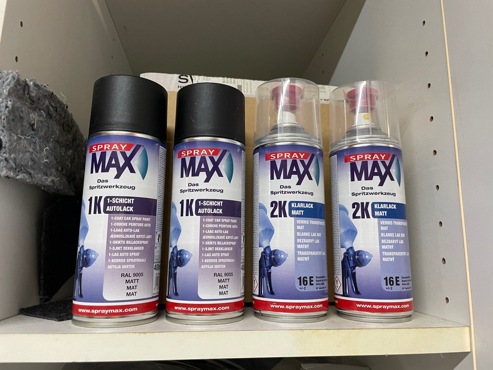

War der ausdrückliche Wunsch der zukünftigen Fahrerin, weiblich, 13 Jahre:
Ein mattschwarzes Mountainbike. 😇
Leider mein ersten Versuch mit Spraylack und prompt habe ich eine Laufnase im Sichtbereich auf dem (breiten) Oberrohr produziert. Nochmal lokal mit 1000er nass anschleifen und drüber sprayen?
/Björn
/Björn

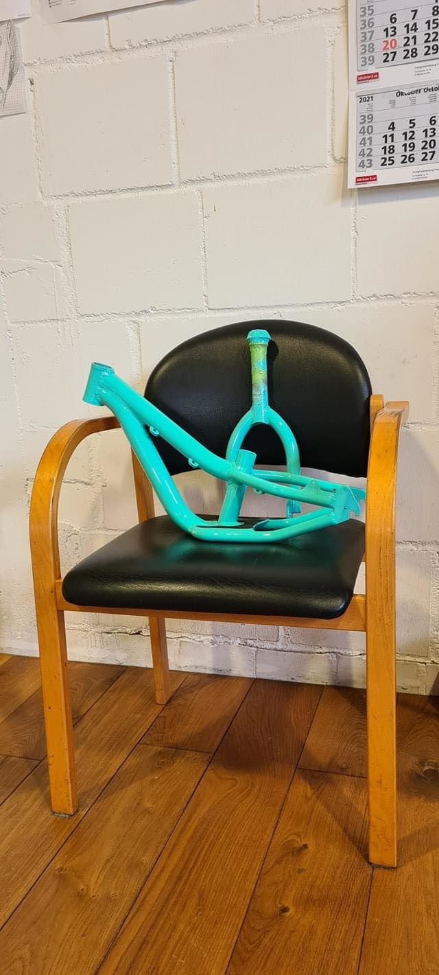

Ich führe dann mal weiter Selbstgespräche, kommt ja im Alter.
Also heute früh nochmal mit 1000er drüber gerubbelt und nachlackiert. Ein paar andere Stellen auch.
Mit dem 1000er ist das frische fröhliche Schwarz doch recht schnell wieder runter. Nun zwei neue Fragen:
1. Vor dem Klarlack mit 2000er nur mal sanft drüberwischeln um den Verbund zu verbessern?
2. Wie lange nach dem Lack warten bis mal 2k-Klarlack auftragen kann? Teile sind bei 20 Grad und geringer Luftfeuchtigkeit im Heizungsraum.
Gruß Björn

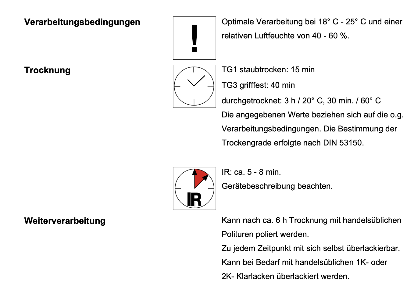

Ja, ich hatte das auch gelesen, habe die Wahl zwischen
  • nach 24 Stunden Klarlack
  • eine Woche warten, da nicht zu Hause
Spraymax ist etwas vage im Technischen Datenblatt:
War bei mir ähnlich und hab ne Woche gewartet nach dem Basislack. Dann mit 2000er leicht angeschliffen und dann in meinem Fall Flakes und Klarlack.

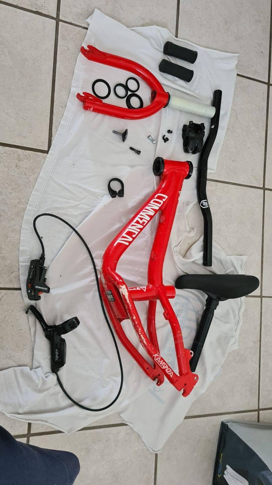

Hi @All
Ich baue gerade ein Laufrad für meine Tochter neu auf was meine beiden Söhne vorher total runter gerockt haben...
Rahmen habe Ich schon neu Lackiert... (war umsonst beim Lacker/Freund)
Jetzt sollen die Laufräder, Vorbau und lenker noch einen Akzent setzen
Ich wollte ursprünglich alles Lila oder Pink Eloxieren lassen, aber nach mehreren Angeboten sprengen die kosten aber das Budget...
Am liebsten hätte ich einen Lack der Richtung Eloxal geht (zur not auch mit seidenmatten Klarlack etc.)
Bilder Zeigen den aktuellen Stand der Dinge...
Jetzt habe ich den VHT Eloxallack gefunden... hat jmd Erfahrungen mit dem Lack ?
Oder hat jmd ggf. noch eine andere Farbidee für meine Prinzessin ?
Als Finisch kommt eine Einhorn-Rahmenschutzfolie drauf

könnte einen Versuch wert sein:
  • Anodized Color Coat erreicht seine einzigartigen Eigenschaften nur, bei vorheriger Anwendung des Primer (Haftvermittler) SP440 Adhesion Promoter und der anschließenden Versiegelung mit dem Motor Klarlack SP145. Auch auf nicht Metallen und lackierten Oberflächen kann durch Anodized Color Coat ein Metall - Look erzeugen werden. Dafür muß aber als Grundierung (Haftvermittler) SP453 Anodized Base Coat und als Versiegelung SP145 Motor Klarlack verwendet werden! Alle zu lackierenden Teile müssen korrekt vorbereitet sein und die Aushärtungzeit eingehalten werden.
Ich gehe davon aus, dass du einen silberen Untergrund brauchst und der Haftvermittler wird transparent sein. Und damit scheint das VHT Zeug Candy Lack zu sein.
