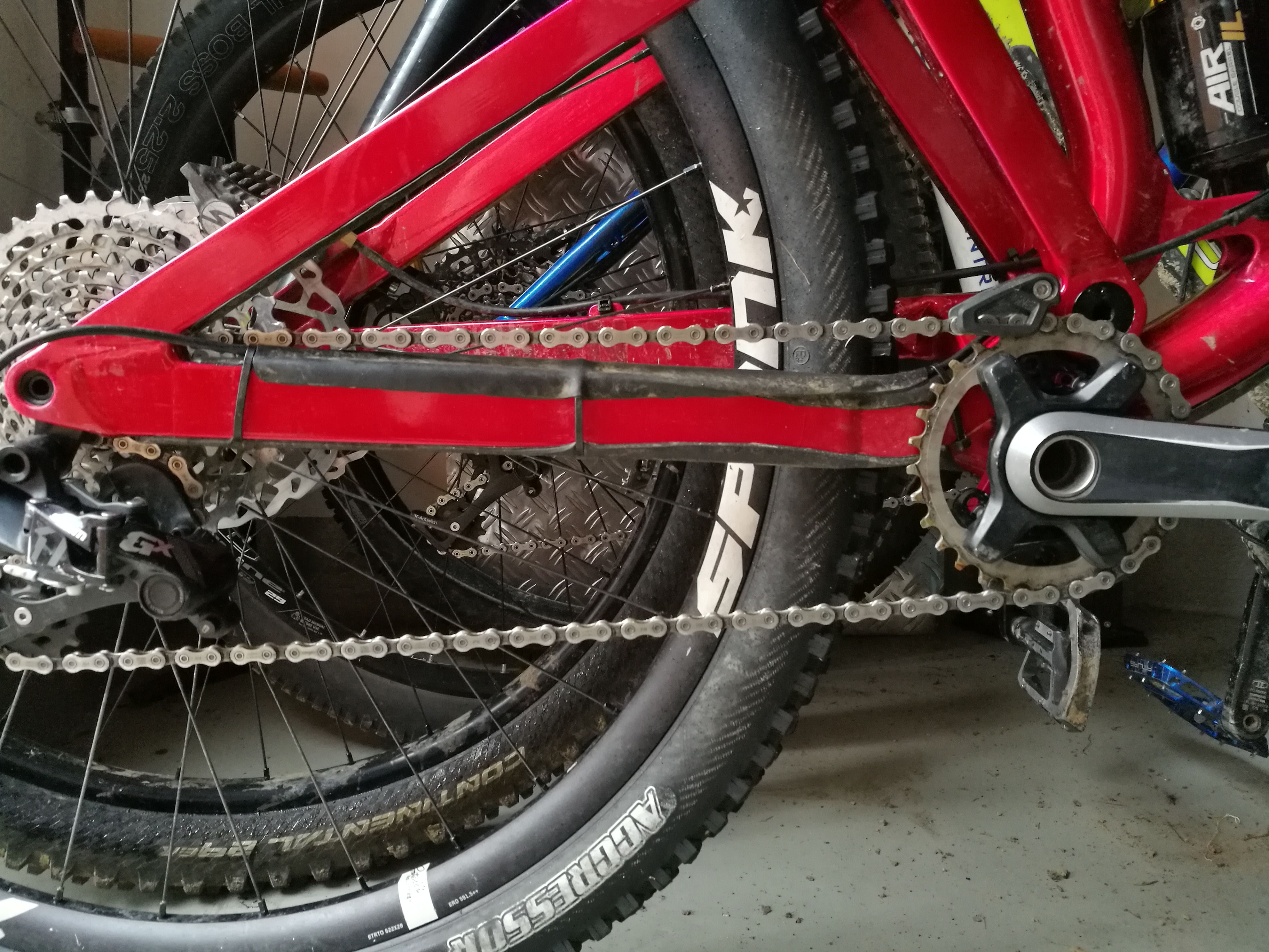

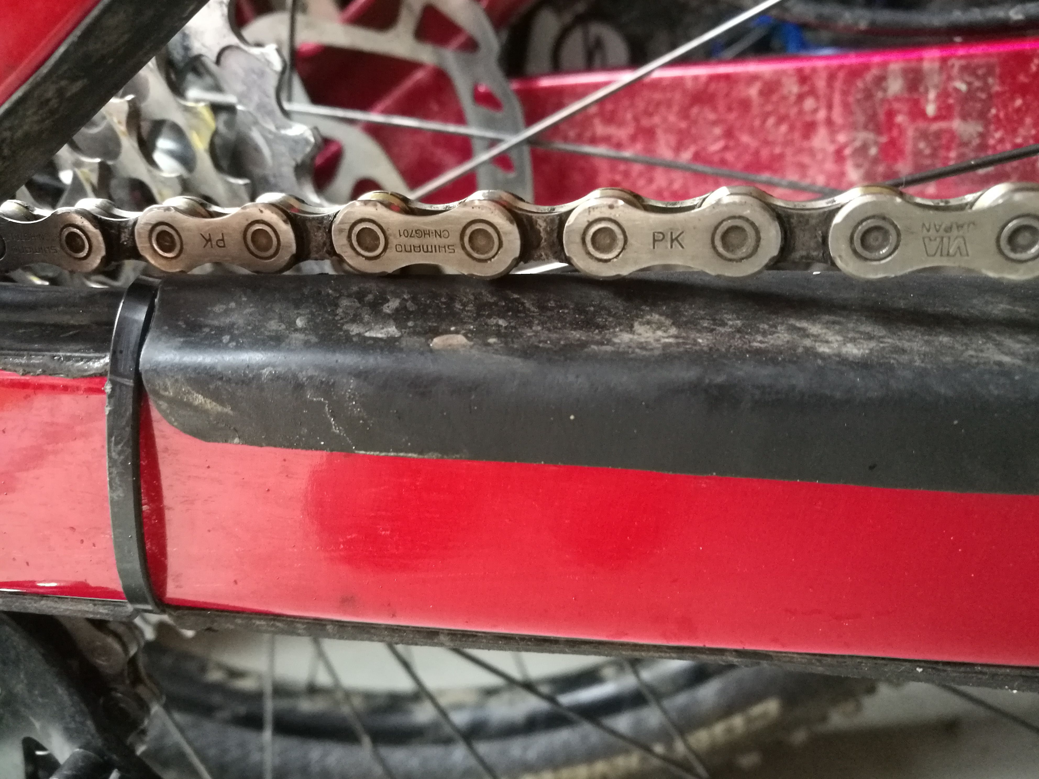

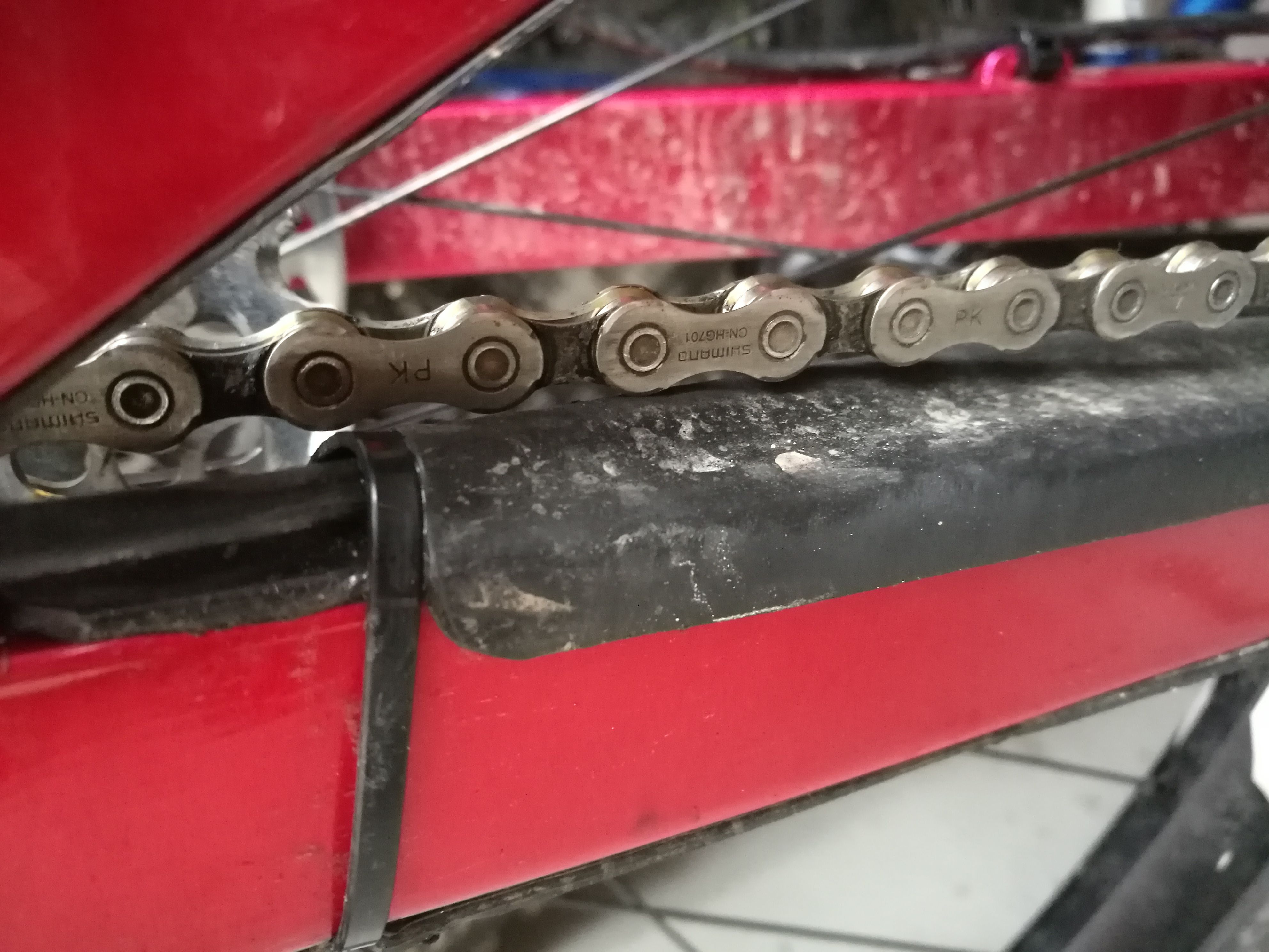

Könntest Du Dir vorstellen, daß man beim Glen auch ein 28 KB montieren könnte, OHNE daß dabei die Kette den Kettenstrebenschutz wegfräst?
Bzw. könnte vielleicht mal jemand der glücklichen Glen Besitzer ein seitliches Detailfoto bei Kette auf Hinten 10´er Ritzel und Vorne auf 30´er KB (bzw. falls vorhanden 28´er KB) hier einstellen. Ich denke das würde vielleicht manch anderen auch interessieren.
Vielen Dank!!
Bitteschön, mit 30er KB. Ein Kettenglied liegt schon auf. Man könnte aber die eine Lage Slappertape unter dem Außenzug weglassen, damit gewinnt man noch ~1,5 mm.
