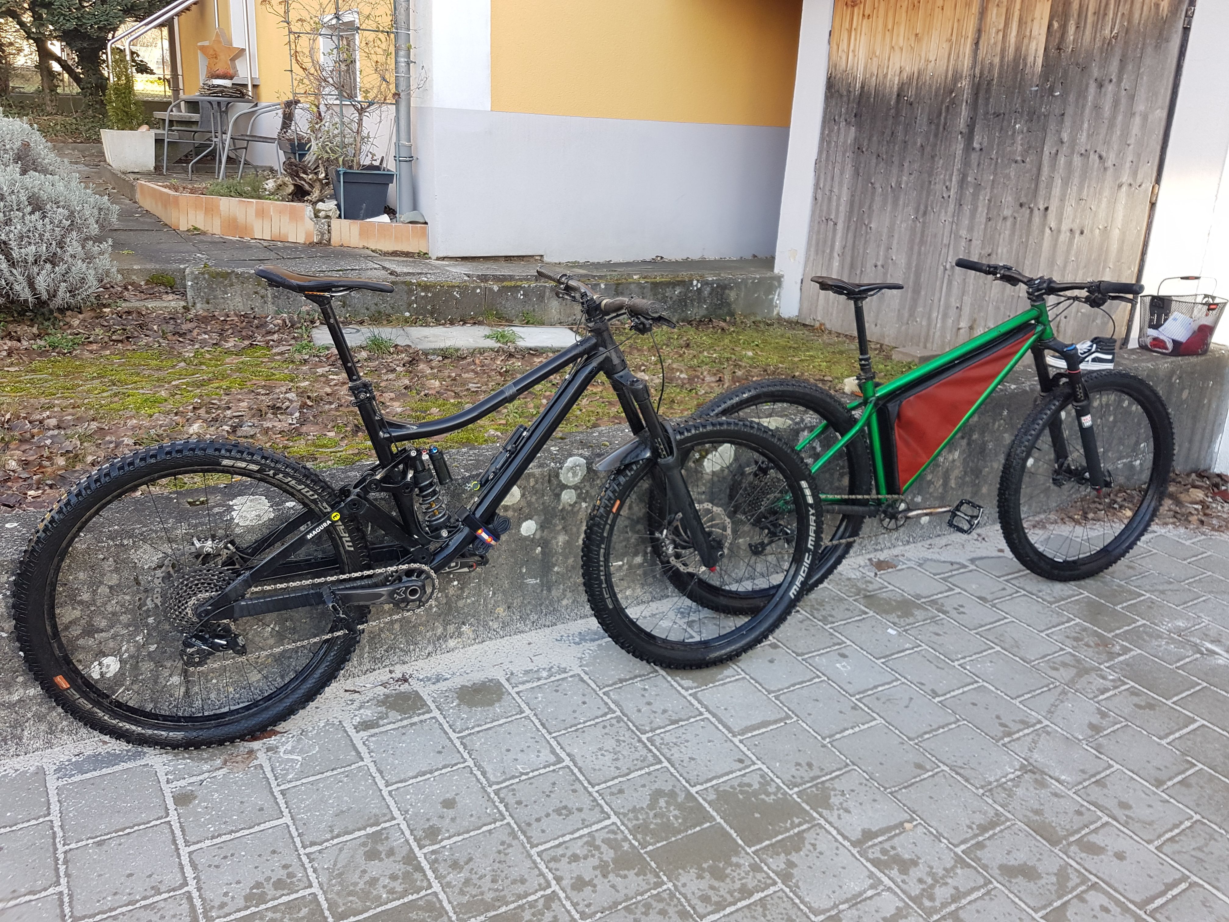

Letzte Woche umgezogen, und jetzt habe ich endlich eine Garage + Wasser!
Gleichmal beider Räder bewässert :D

Wie gut kann denn der Tretlager / Hinterbaubereich dicke Schlammpackungen und Dreckbeschuss ab?
Es sieht etwas eng aus.
Hat da ggf. jemand Detailfotos aus dem Bereich? Oder Erfahrungen aus dem Wintereinsatz?
Und falls jemand ein Clay V2 Rahmen in Large und schwarz loswerden möchte, kann er sich gerne mal melden :)
Geht alles ist mir schon klar...
Nur gibt es da je nach Konstruktion schon Unzerschiede... obs immer sehr verstopft und nervig wird oder eher nicht.
Wäre mir schon recht wichtig weil es viel so eingesetzt wird.
Also falls du das etwas näher beschreiben könntest wäre das schon hilfreich :)
es ist kein zwischenteil in der umlenkung unten wie bmc oder santa cruz. der raum zwischen schwinge und hauptrahmen ist so groß, kann ich die finger durchschieben, also zum putzen kein problem und kleinere steine fallen einfach raus. also nicht so wie die steinmühle pivot..
das einzige: die kette läuft recht knapp am hinterrad vorbei. Wenn das voller gatsch ist sammelt die kette den gatsch von dort auf in den leichten gängen
