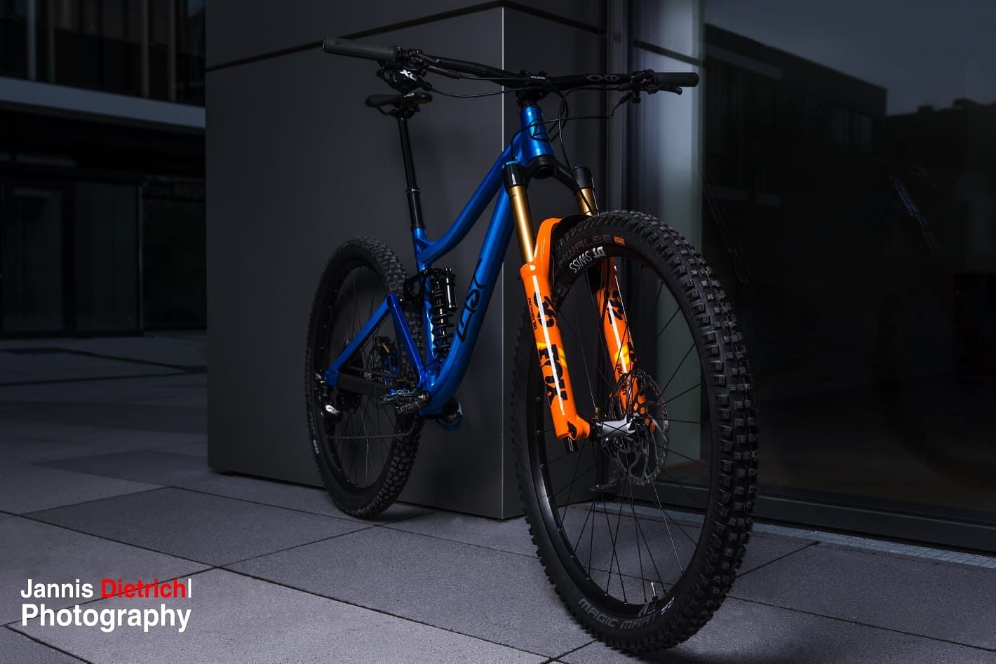

RC3 ist meiner Meinung nach ein guter Dämpfer, kein Vergleich zum Monarch im V1 Coal. Deutlich mehr Druckstufe, was gerade wenn man kein 60 Kilo Mensch ist, doch angebracht ist. Habe momentan Stahl, finde es recht geil ;)
