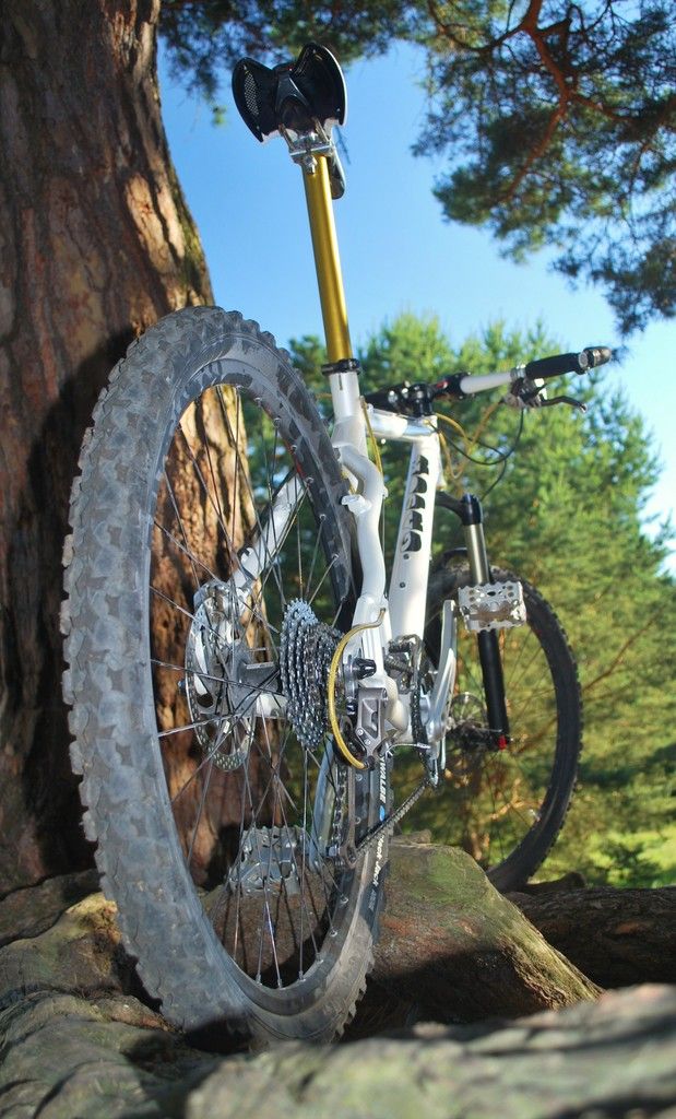

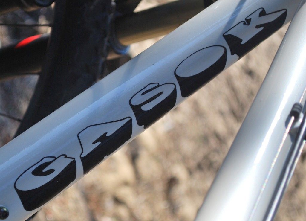

hier mal meine lackarbeiten...
wer wert auf gute ergebnisse legt, für den führt kein weg am lackfachhandel vorbei... für die kantenklatscherfraktion _sorry_ (ds/dh etc.) reicht ja die baumarktpisse, die schrotten ihre bikes ja ständig und dann jedesmal für ´n kompletten rahmenlack filler, grundierung, farbe, klarlack... 100-150 eusen auszugeben lohnt wohl nicht. ausserdem gibt´s im lackfachhandel eine schier nicht enden wollende vielfalt, eigene mischungen sind möglich usw. und dann hat man was, was bestimmt kein anderer hat.
UND BEI LACKARBEITEN IMMER NASS SCHLEIFEN!!!
der rahmen...
die sattelstütze...
und alles zusammen...
Oben Unten
