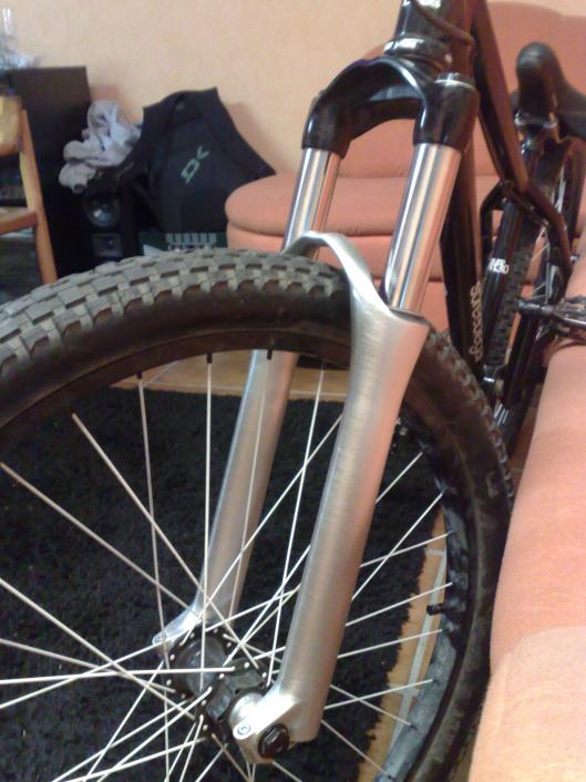

So, da auf der Gabel mitlerweile 4 verschiedene farben und davon jeweils 3 schichten waren, dachte ich mir mal das ich sie komplett abschleife.
I-wie gefällt es aber und ich überlege es mir die Gabel noch feiner abzuschleifen und nur klarlack drüber zu sprühen... hällt der auf rohem alu ohne grundierung?
Ebenfalls habe ich, als ich schonmal dabei war direkt die scheibenbremsaufnahme weggecleant..
die tauchrohre sind im uebrigen aus einer magnesiumlegierung - da mg ein unedleres metall als aluminium ist, spielt die versiegelung eine noch groessere rolle. Also ordentlich lackieren, damit die gabel nicht uebermaessiger korrosion ausgesetzt ist.
okay danke...
also müsste schleifen, gut säubern und entfetten + 2-3 schichten klarlack klar gehen?

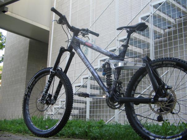

das gleiche hab ich mit meiner z1 auch gemacht, hab nochmal entfettet und 2 schichten klarlack drüber...es entsteht dann eine leichte korrosion mit der zeit, dezent, gefällt mir aber so wie sie ist sehr gut, schau mal in meinem "grossman fdt" fotoalbum...
so hab mein album wieder aktualisiert.:) hier paar auszüge:
hier eine gabel:
und vom profi gelackt:
kurbel:
vorbau:
klar farbe is geschmacks sache aber ich find die nice:)
