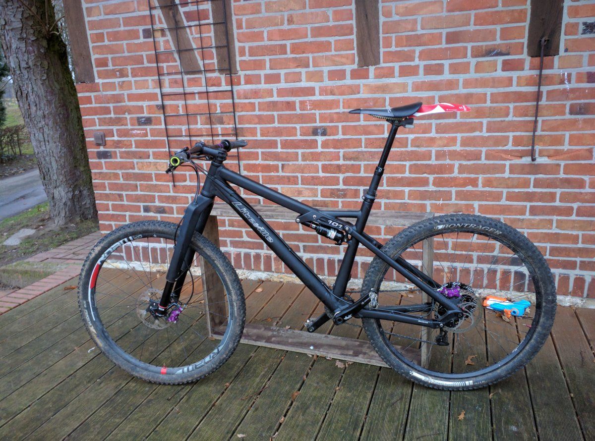

So, hier Mal meins in XL, so wie es da steht mit 12,4 kg.
Also unter 12 sind auf jeden Fall drin

Darf ich fragen wie groß das Maß von Tretlager bis zur Satteldecke ist?
Schickes Rad auf jeden Fall. Ich befürchte nur, dass es nicht sonderlich wendig ist, sonst hätte ich auch schon eines.
Ist die Stütze 34.9 oder ist noch eine Reduzierhülse drin?
Danke im voraus.
Danke im voraus.
81,5 cm, die Sattelstütze ist eine 30,9 mm mit Reduzierhülse.
Was die Wendigkeit betrifft finde ich es vollkommen okay.
