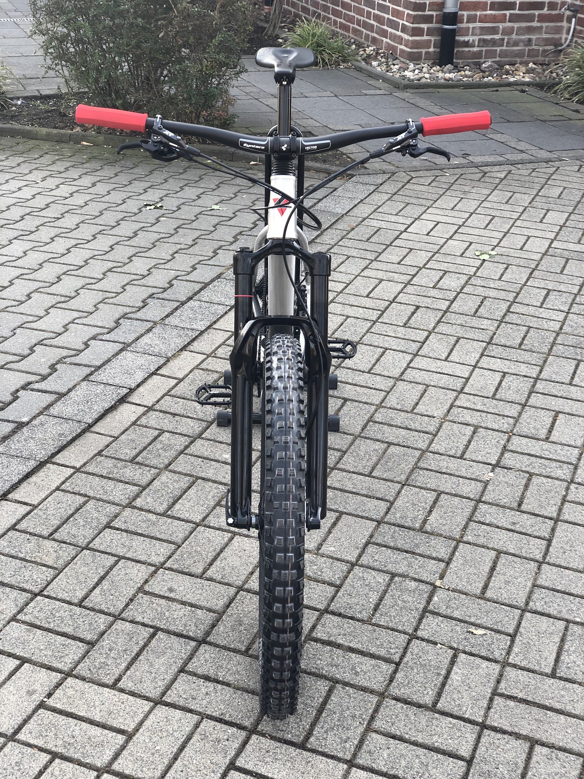

Heute war die erste Ausfahrt und was soll ich euch sagen das Bike geht wie sau.
Schreibe die Zeilen immer noch grinsend ... :cool:
Kofferwaage meldet 12,04Kg und damit hab ich das Ziel ziemlich gut getroffen (nur nicht beim Preis :D)
Allerdings hab ich noch ein paar Punkte offen:
- Züge vorne mit schwarzem Spiralband umwickeln
- Kettenführung montieren, ist mir doch tatsächlich heute einmal die Ketten abgegangen :lol:
- Eightpins Stütze, hier steht nun nach der Fahrt ohne Sturz auf einmal der Sattel schief nach rechts. Spiel wie ne ausgelutschte alte Stütze hab ich ebenfalls. Was kann das sein?
Und nun Fotos ...
aHR0cHM6Ly9mc3RhdGljMS5tdGItbmV3cy5kZS92My8yMy8yMzU2LzIzNTY1NzgtazVpMmpteGw1ajFuLWlua2VkaW1nXzI4NDBfbGktb3JpZ2luYWwuanBn.jpg
aHR0cHM6Ly9mc3RhdGljMS5tdGItbmV3cy5kZS92My8yMy8yMzU2LzIzNTY1NzMtbjJza3B2eTlpYTE3LWltZ18yODU2LW9yaWdpbmFsLmpwZw.jpg
aHR0cHM6Ly9mc3RhdGljMS5tdGItbmV3cy5kZS92My8yMy8yMzU2LzIzNTY1ODItOWhlM3ZtODU0Y3FpLWlua2VkaW1nXzI4NTJfbGktb3JpZ2luYWwuanBn.jpg
aHR0cHM6Ly9mc3RhdGljMS5tdGItbmV3cy5kZS92My8yMy8yMzU2LzIzNTY1NzktbmNzazZtNzM1dWFlLWlua2VkaW1nXzI4NDJlZGl0ZWRfbGktb3JpZ2luYWwuanBn.jpg
Ich tippe entweder auf "Sattelrohr nicht richtig in die Führungsstege eingeführt" oder der Verdreh-/Überlastschutz hat ausgelöst, wie man den härter (höheres Losbrechmoment) einstellt, steht in der Anleitung oder im Service Video auf YT.
Ansonsten schickiges Bike! Liegt gewichtstechnisch erwartungsgemäß nahe bei meinem.
Dabei seit
13. Mai 2008
Punkte Reaktionen
154
Schönes Teil, nur bitte noch das Cube Logo vom Lenker entfernen!
Bei einem Alulenker würde ich das machen, ist aber Carbon da geh ich nicht dran. Vieleicht kann man noch was drüberkleben.
12kg ist aber schon ziemlich ordentlich... was trägt da denn zu den Reifen so dick auf?
Rechnerisch sind es ca. 11,8 Kg, habe aber mit einer kalibrierten ultra hochpräzisions Kofferwage von Lidl gemessen ... :cool:
Kannst ja die Teileliste einsehen, was soll da auftragen?
Das war mein erster Gedanke ...
War ja zu beginn der Tour noch gerade, hab die Stüzte ja nicht rausgenommen. Dann Tippe ich mal auf die Überlastkupplung, hab mich nur gewundert das ich die nicht zurückdrehen kann.
