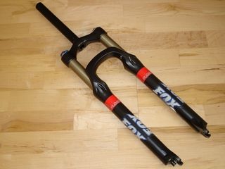

hi,
ich hätte da mal eine Frage an die Fox Spezialisten :):
wo liegt denn der Unterschied zwischen den 2008er F(120) Modellen und den Float Modellen ? Bzw. gibt/gab es 2008 eine Float mit 120mm FW in schwarz ? Auf der Fox Website findet man nämlich keine Float mit 120mm FW. Wie sind denn die zu erwartenden Gewichte der Gabeln?
gruß & Vielen Dank
Stefan
Hi,
Also,
eine (32)Float in schwarz mit 120mm gab/gibt es nur in Komplettbikes (z.B. Cannondale Rush, Specialized Stumpjumper FSR, Trek Fuel). Habe an meinem Marathon/Touren-301 eine solche ;)
Als Aftermarketgabel 2008/2009 gab/gibt es die Float ausschließlich mit 140mm und nur in Grau o.Weiss.
Allerdings gab es 2007(2008?) die Float sogar mal mit 130mm im Trek Fuel.
Ziemlich komplizierte Sache das alles :(
Den Unterschied zur F120 kenn ich jetzt nicht 100%tig, aber die F-Modelle haben z.B. ein geringfügig anderes/leichteres Tauchrohr-Casting und eine andere/leichtere Gabelkrone.
Ausserdem haben, soweit ich weiß, nur die Float-Modelle eine zusätzliche Schmierung der Dichtungen mit dem Fox "Float-Fluid" http://www.excelsports.com/new.asp?page=8&description=Float+Fluid&vendorCode=FOX&major=2&minor=3. Möglicherweise ist dies auch der Grund dafür dass die Float Gabeln sehr sensibel ansprechen :)
Gruß, the King
Leider Nein, habe sie nie gewogen (keine Waage;) ). Schätze so knapp über 1600gr mit 20cm Schaft.
Ich habe noch eine nagelneue 120er im Schrank liegen. Als Ersatz wenn die jetzige mal den Geist aufgibt. Allerdings federt diese nach etwa 6000km immer noch Bestens und ohne Buchsenspiel :)
