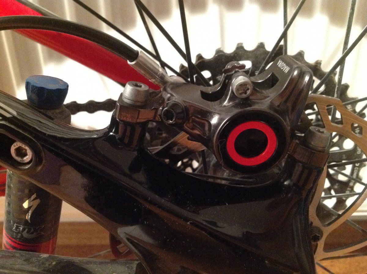

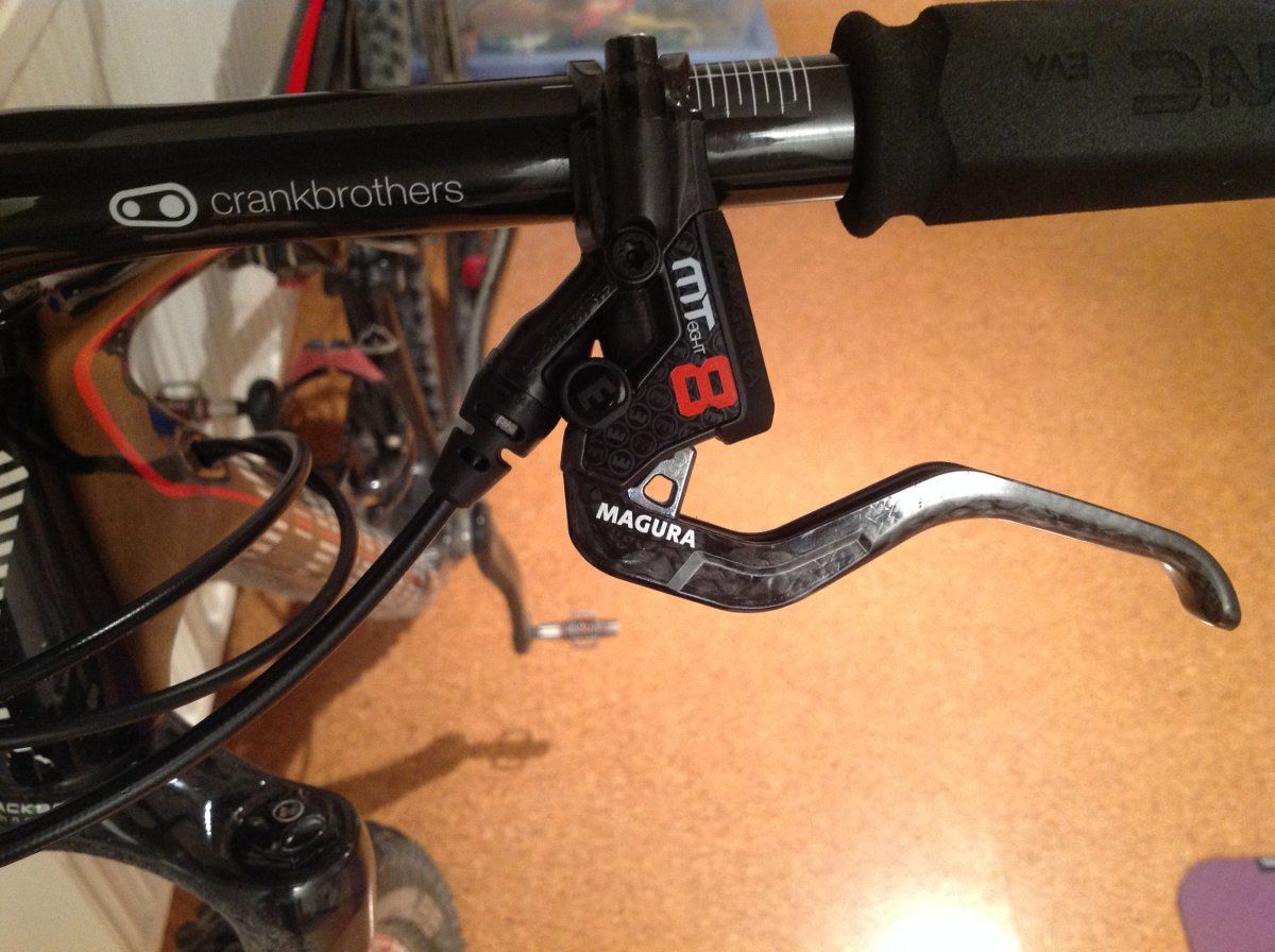

Meine MT8 ist relativ neu, daher denke ich das es evtl. ein 2016er Modell ist (war von einem Händler hier aus dem Bikemarkt).
Ob MT8 oder MT8 Next kann ich jetzt gar nicht sagen, muss ich mal nach dem Unterschied googeln.... Oder schnell mal ein Bild reinstellen.....

Naja die Alte und die neue Mt8 unterdcheiden sich optisch deutlich, sollte man auf Anhieb ausseinander kennen... ;)
