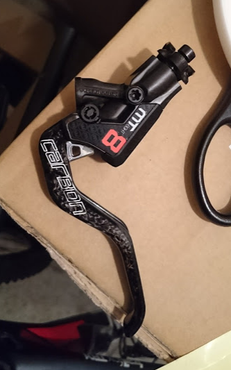

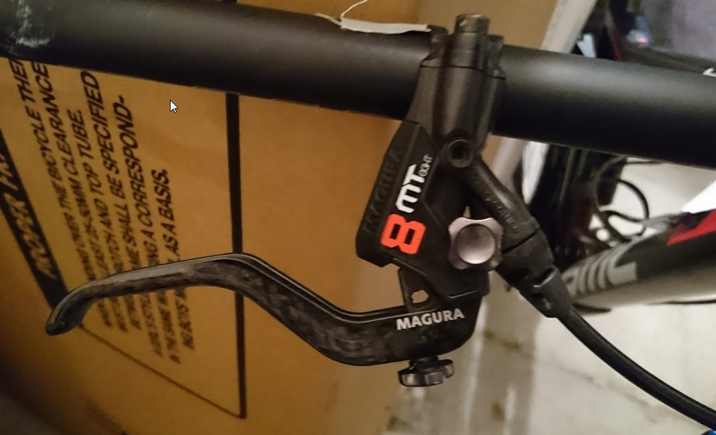

Mittlerweile ja 3 mal Herstellergarantie in Anspruch nehmen müssen (bei 4 MT8, 2 Paar, im Einsatz).
Nun den Hebel eingeschickt und auch recht zügig einen Austauschhebel bekommen. Das Problem nur, ich habe so etwas eingeschickt.
und bekommen habe ich den hier
nun sollte das ja im 21. Jahrhundert eigentlich kein Problem mehr sein. Schnell eine Email geschrieben und den Sachverhalt erklärt.
Nun hat man aber wohl in Bad Urach noch keinen Internetanschluss, jedenfalls keine Reaktion. Warum eine Emailadresse angeben, wenn man die nicht abruft. So ein wenig Kundenkontakt sollte ja eigentlich schon gewollt sein.
Na gut, ran ans Telefon. Irgendwie nur beim Pförtner rausgekommen, den ich offensichtlich bei der Brotzeit machen gestört habe. Dann irgendwie bei einer Praktikantin rausgekommen, die erst seit zwei Tagen da ist und so gar nicht wusste, mit mir was anzufangen.
Mir ist klar, dass Magura nicht direkt mit dem Endkunden zu tun haben will, sondern bei solchen komplexen Fragestellung, den Händler zwischenschiebt. Jo, 20. Jahrtausend eben.
Von einer soliden deutschen Firma erwarte ich da einfach mehr. Die von *mir* erfahrene hohe Ausfallrate plus dieser miese Kundenservice wird mich auf absehbare Zeit definitiv keine Magura Produkte mehr kaufen lassen.
