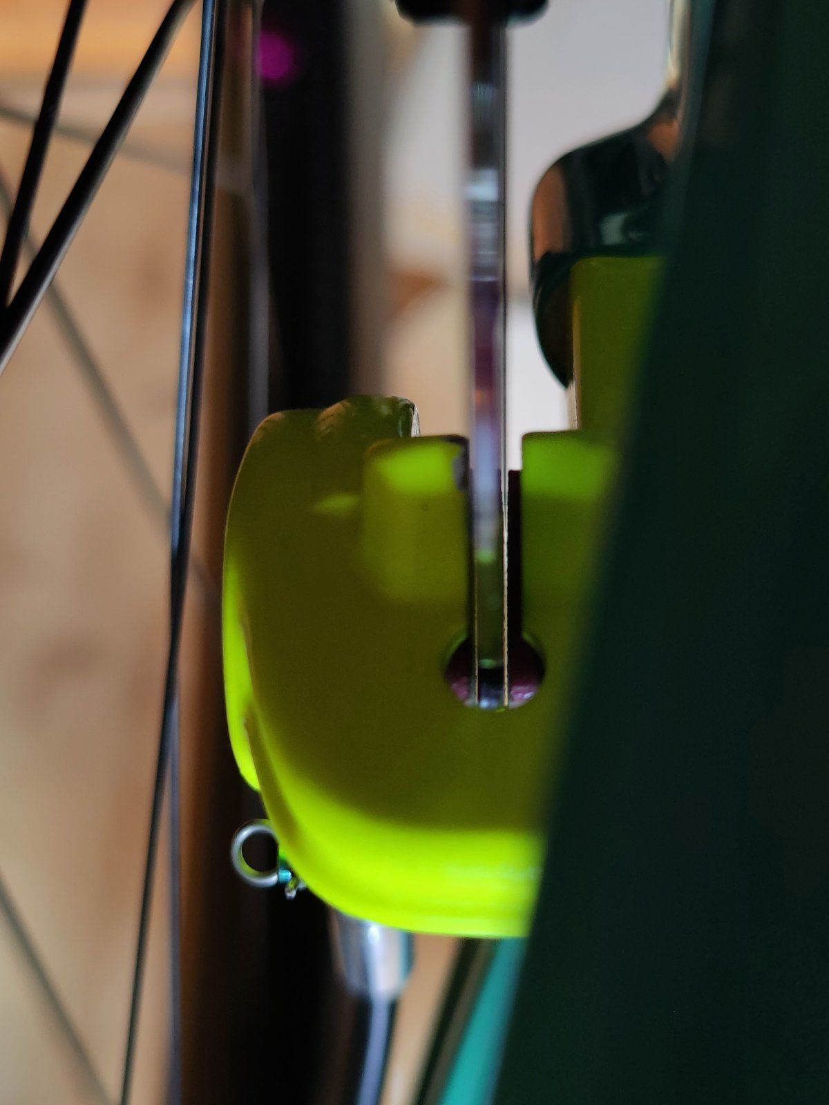

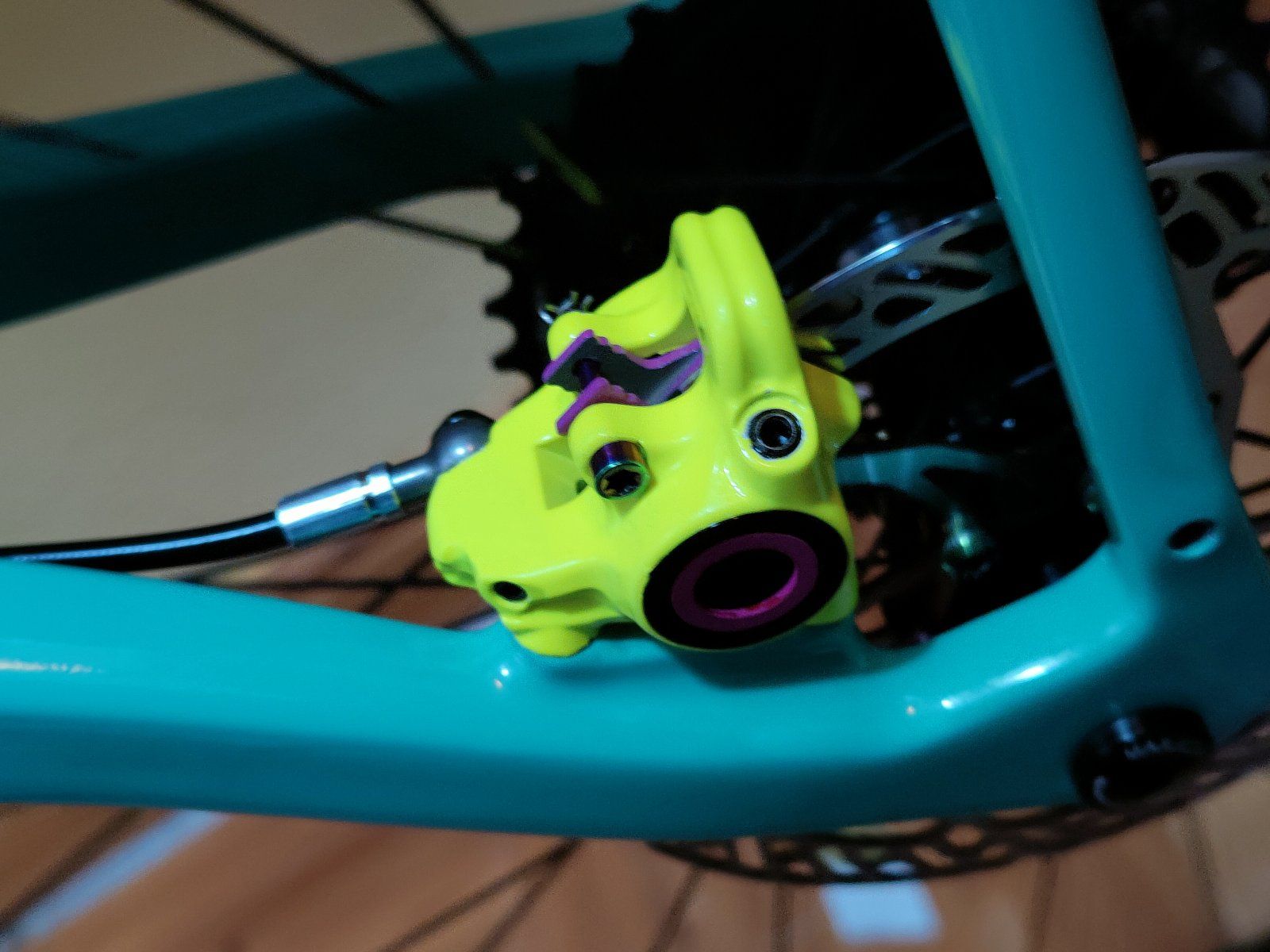

Ja, nennt sich „Kolben trainieren“ und hat schon bei früheren Maguras geholfen:Jetzt hatte ich die HR Bremse knackig als ich den bleed Block von Trickstuff drin hatte. Kaum packe ich das HR mit einer Dächle UL mit 1,85mm rein, kann ich den Hebel bis zum Lenker ziehen. Die Kolben sind auch ziemlich weit weg von der Scheibe. Sprich die Luftspalte sind Recht groß. Sollte ich vielleicht die Kolben mal ohne Beläge und Scheibe rausfahren und wieder reindrücken?
Ich bin wirklich am verzweifeln. Ich hab ja schon viele Bremsen entlüftet, aber das Teil macht mich fertig.
Beläge raus, mit Kunststoffhrbel die Kolben zurückdrücken und Dreck mit Lappen entfernen. Dann abwechselnd eine Seite mit einem kleinen Schraubenschlüssel festhalten und VORSIChTIG den anderen mit dem Bremshebel rausfahren. Etwas Magura Hydrauliköl auf die Kanten geben. Mehrfach wiederholen. Zum Schluss überschüssiges Öl abwischen.
