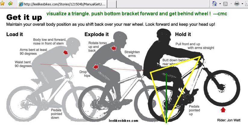

    (siehe Grafik Lee McCormack, L-Shape Diskussion siehe Video von Marc)
  • Mein Vorderrad muss bestimmt noch höher. Wie?
Mein Video:
Grafik McCormack (Originallink defekt)
http://i255.photobucket.com/albums/hh138/upsetbmx/manual---Lee-Likes-Bikes-plusCMCcomments.jpg
L-Shape Diskussion
https://www.youtube.com/watch?annot...&feature=iv&src_vid=6L-8YvjOv0g&v=2iH-gxQwAy4
