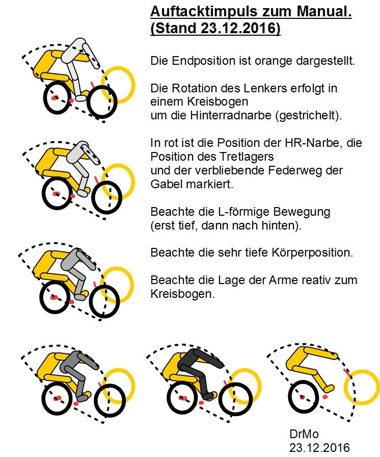

Bilder zuerst !
Neue Gedanken zum Manual (23.12.2016)
Inspiriert durch die Beiträge von Goddi8, Marc B., NiconJ und MaxBas
Ich habe die Beiträge noch einmal gelesen, habe noch mal Videos angeschaut und es auf dem Rad probiert.
Ich glaube ich habe – wie MaxBas – bisher immer den Fehler gemacht das Bike mit den Armen sehr schnell nach vorne zu schieben bzw. den Körper nach hinten. Die Fehlinterpretation war, dass das Schieben nicht schnell genug war. Jetzt glaube ich, dass es zu schnell war: Wenn die Arme in die Streckung gehen zieht der Lenker am Körper, der Körper hält der Kraft nicht stand und wird gestreckt und geht nach vorne oben. Ende des Manual-Versuchs. Das kann man in den Videos deutlich erkennen. (Danke an Goddi8)
Der Haupteinfluss auf den Auftaktimpuls hat meiner Meinung nach die Körperhaltung: Möglichst tief. Diese Position ist ungewohnt und muss dynamisch eingenommen werden. Da liegt wohl das Hauptproblem bei der Ausführung.
Ich denke es ist sinnvoll den Auftaktimpuls physikalisch als Rotation zu beschreiben.
Bewegungsausführung (meine Erfahrungen bis 23.12.2016)
· Zentral über Bike stehen, dann tief gehen, wirklich runter
· Lenker belasten (Preload, Drop and Stop)
· Nach hinten absetzten, so als wolle man sich auf das Hinterrad setzten
· keine hektische Armbewegung
· Tief bleiben, wirklich. Das ist wichtig!
· Die Beine schieben den Körper weiter nach hinten. Tief bleiben!
· Lenker mit gestreckten Armen auf Kreisbahn steigen lassen.
Physikalische Begründung
These 1: Um das Vorderrad anzuheben muss der Lenker und der Körper um die Hinterradachse rotieren.
These 2: Das Drehmoment/die Kraft für die Rotation erfolgt über die Arme.
Die Arme drücken den Lenker nach unten auf die Erde (Actio), die Erde drückt den Körper/Bike nach oben (Preload).
Direktes nach hinten/unten Lehnen ohne Preload klappt nur, wenn man dadurch direkt in den Sweet Spot kommen kann. Dies funktioniert nur bei sehr kleinen Bikes (z.B. 20 Zoll BMX).
Direktes nach hinten/unten Lehnen, also ohne L Form, bedeutet einen kleines Drehmoment, weil der Winkel zwischen Kraft und Rotationsrichtung sehr ungünstig ist. Die Kraft wirkt nicht entlang des Kreises (tangential), sondern fast senkrecht dazu (radial).
These 3: Die Rotation ist effektiver, wenn Körper nahe an der Drehachse (Hinterradnarbe) ist.
Zum einen muss der Körper bei der Rotation nicht gehoben werden, zum anderen verkleinert sich das Trägheitsmoment (vgl. klein machen beim Salto).
These 4: Durch Strecken der Beine kann der Körper relativ zum Bike verschoben und der Sweet-Spot erreicht werden.
Wird durch die Beinstreckung der Abstand des Körpers zur Drehachse verkleinert und der Körperschwerpunkt gesenkt (Absetzten nach unten und hinten) dann wird die Rotation beschleunigt.
Wird der Abstand jedoch vergrößert (Bewegung nach hinten oben) und der Schwerpunkt gehoben dann kommt die Rotation zum erliegen. Der Sweet-Spot wird nicht erreicht.
!!!!!!!! These 5: Fehlvorstellung !!!!!!!!!!
Für ein rollendes Bike widerspricht folgende Vorstellung einigen Grundprinzipien der Physik:
Man schiebt das Bike am Lenker so schnell wie möglich nach vorne. Dadurch wird der Körper relativ zum Bike nach hinten geschoben, erhält also Impuls. Dieser Impuls führt dazu, dass der Lenker mit nach hinten genommen wird, wenn die Arme in die Streckung geraten.
Diese Vorstellung widerspricht dem Wechselwirkungsprinzip bzw. der Impulserhaltung: Das schnelle nach hinten Schieben des Körpers erzeugt zwar einen Impuls des Körper (z.B. 5 Einheiten), jedoch gleichzeitig einen Impuls des Bikes (z.B. -5 Einheiten).
Die Summe ist 5 Einheiten + (-5 Einheiten) = 0. Beachte: Es gibt keine effektive Wechselwirkung mit der Erde, da das Bike mit dem Fahrer rollt.
Gelangen die Arme in die Streckung heben sich die Bewegung des Körpers nach hinten und die Bewegung des Rades wieder auf: Der Körper zieht mit der gleichen Kraft am Lenker (Actio) wie der Lenker am Körper zieht (Reactio).
Wird das "Nach vorne Schieben" mit großer Kraft ausgeführt, so ist auch die Kraft des Lenkers auf den Körper groß. Diese Kraft kann dazu führen, dass der Hüftwinkel aufgeweitet wird (siehe meine missglückten Versuche in den Videos). Großer Hüftwinkel bedeutet Körperschwerpunkt zu weit vorne und oben und der Sweet Spot kann nicht erreicht werden. Für einen Manual ist diese Methode "Lenker schnell nach vorne schieben" ungeeignet !!!
Jedoch kann die Bunny Hop Bewegung, speziell die Hüftstreckung, durch die Kraft des Lenkers auf den Körper unterstützt werden. (Danke an Niconj für den Hinweis zum Unterschied Bunny Hop und Manual).
Vielleicht können MaxBas und ich deshalb zwar den Bunny Hop, tun uns aber mit Manuals so schwer.
Eine komplett andere Situation ergibt sich, wenn das Rad fest mit der Erde verbunden ist. Der Impulsaufbau des Körpers durch "nach hinten schieben" funktioniert dann. Beispiel: Im Stand, Vorderradbremse ist gezogen, Endo, rückwärts rollen oder Im Stand, Vorderradbremse ist gezogen, Backhop.

Wow, das sieht mal richtig gut aus!
Dazu "Durch Strecken der Beine" hatte ich mal eine Diskussion mit einem Freund. Die Streckung darf nicht aus den Knien erfolgen. Zum einen blockierst du mit gestrecktem Knie deinen Körper, zum anderen schiebt dich das einfach nur nach hinten. Am Ende hängst du mit gestreckten Armen und Beinen am Rad und kannst nichts mehr ausgleichen.
Die Streckung erfolgt aus Hüfte/Oberschenkel, im Knie bleibt immer (oder meist) ein Winkel und damit bleibt das Knie der Drehpunkt für die Ausgleichsbewegung.
Wenn man ein paar Meter im Manual rollen kann, kann man dann schön mit der Fußstellung auf dem Pedal rumspielen (Ferse absenken/anheben) um auszugleichen.
