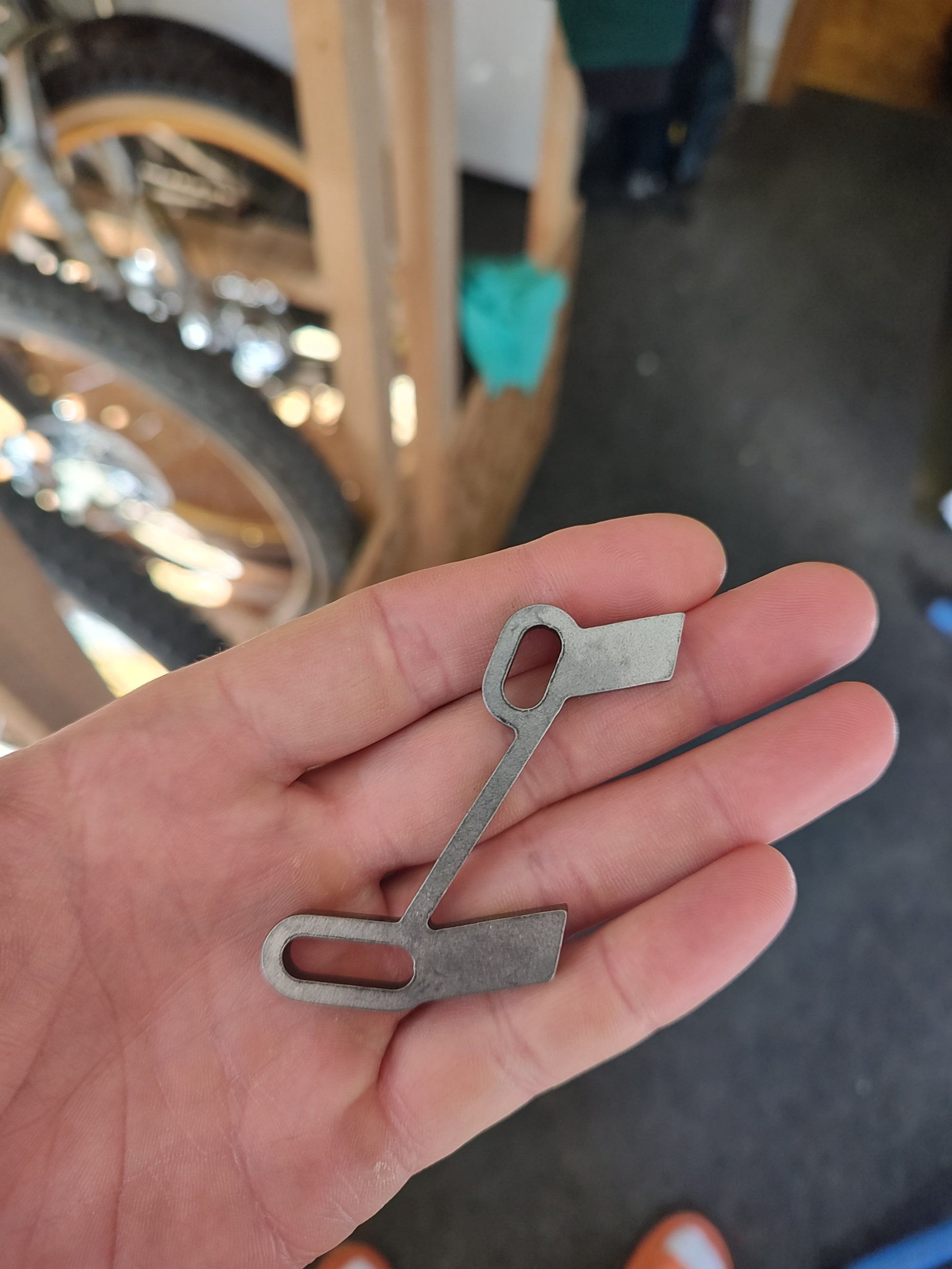

phil hat die langloch-IS für mein bike damals selbst gefräst, sah in etwa so aus:

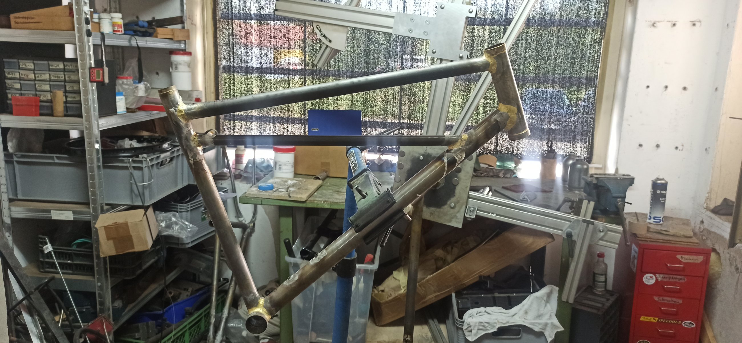

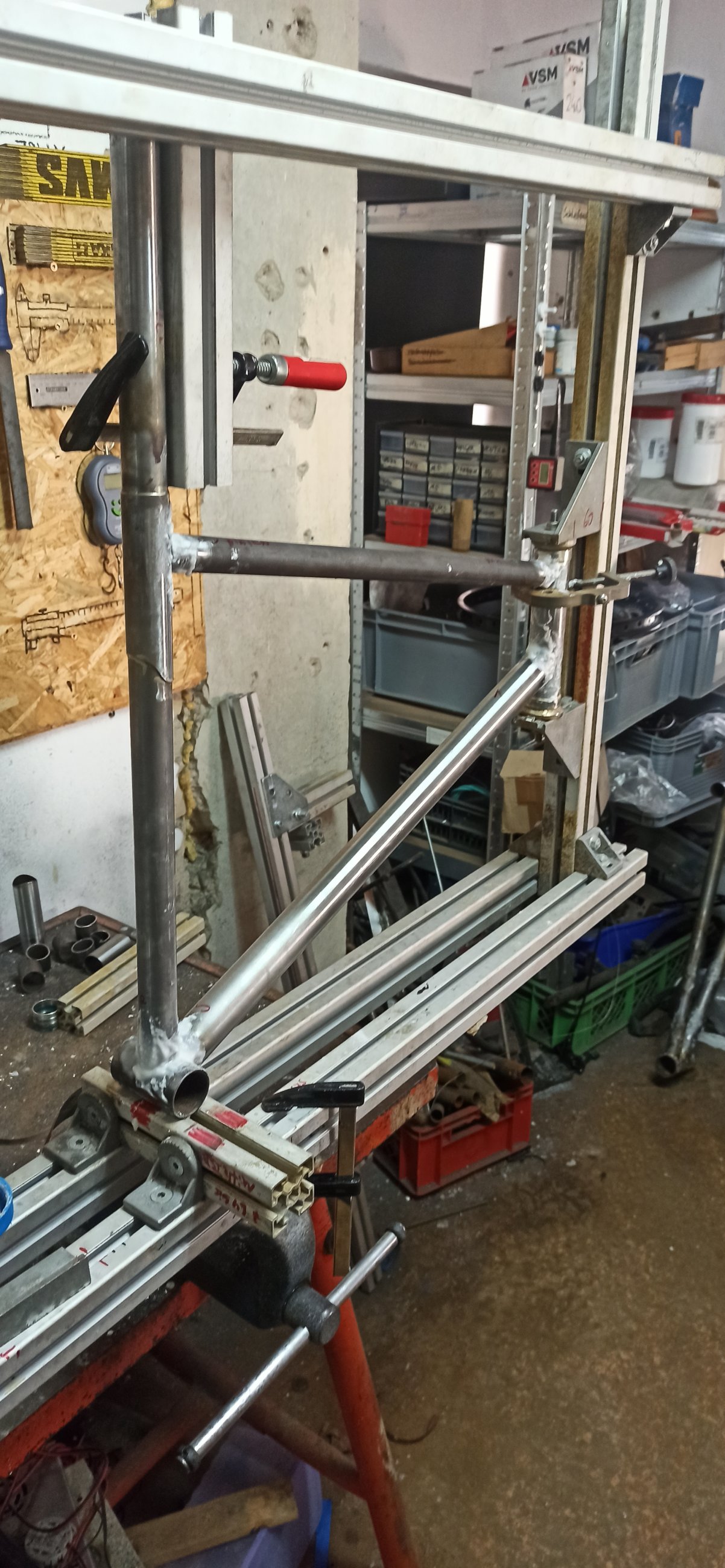

Ähhhhm.
Ich hab was dummes gebaut
(3 oder vier rohre fehlen noch)
Ist zerlegbar. Gabel und Vorbau abnehmbar ohne das Lager auszubauen.
der Hinterbau ist auch lösbar... da muss noch gerichtet werden. Meine Baureihenfolge war dumm gewählt, sodass ich jetzt etwas Kraft/ Hammer brauche, um den Stift unten rein oder raus zu bekommen :D
und weil ich mit dem Ding super ungeduldig war sind zwei sachen nicht symmetrisch.... aber wen juckts
