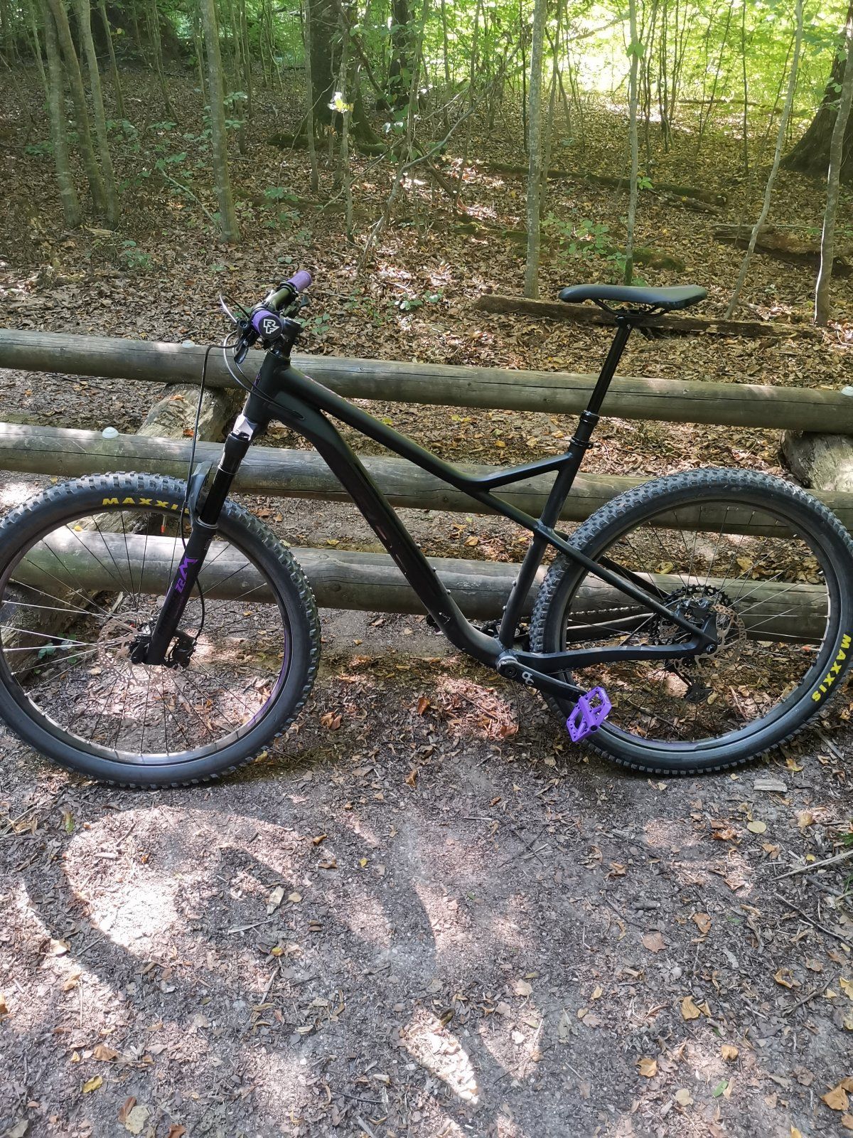

Lustig wie sich die Optik nach entsprechender Rahmen Größe unterscheidet.... Nehme an deins ist S oder M oder?
Hier meins in Xl

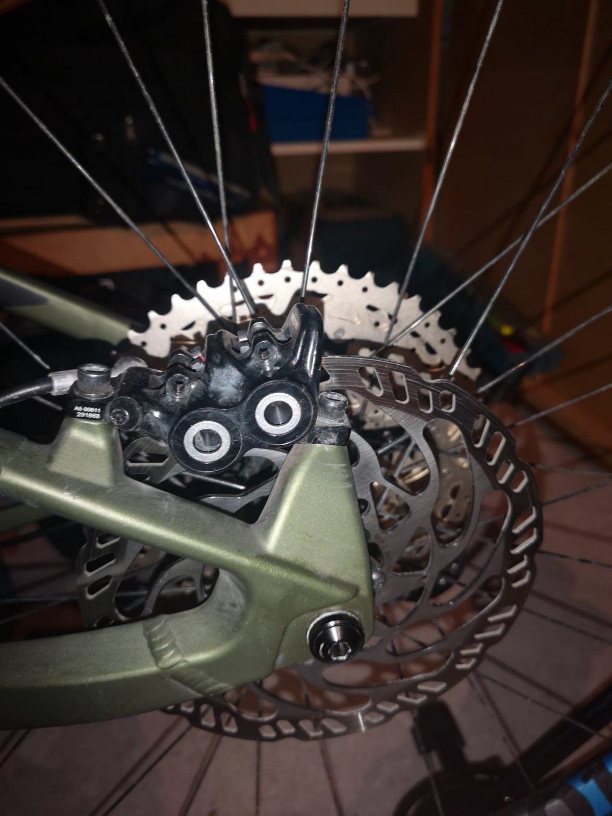

Ja im Bluepaper steht 180mm aber das gilt nur für hinten. Die Bomber ist gem. meinen Suchergebnissen für 203mm freigegeben. Sehe aber kein Problem für 223mm Scheiben. (Auszug aus dem Bluepaper)
Und meine 180er hinten. Da wäre noch reichlich Platz für grössere Scheiben 8-)
Dir/Euch ist aber schon klar, dass es nicht allein um den Bauraum geht? Ich glaube noch an das Gute im Menschen und gehe daher davon aus, dass ein Hersteller sich etwas gedacht hat, wenn er irgendwelche Maße aufschreibt.
Größere Scheibe = mehr Kräfte, die beim Bremsen in den Rahmen eingeleitet werden. Also nicht jammern, wenn der Hinterbau irgendwann die Grätsche macht. 🙄
