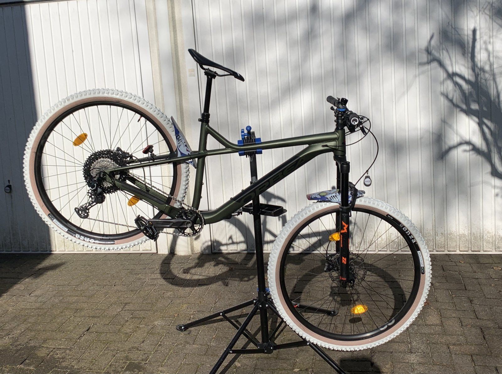

Nach wochenlangen Überstunden im Homeoffice hab ich endlich mal frei und hab mein Laufey mal für die zunehmenden Temperaturen fitgemacht. Statt den Conti XK sind jetzt Onza Porcupine drauf und Bremsenservice auch direkt mal gemacht. Ich mag die Schlappen 😁
Sorry, aber selbst wenn es die einzigen Reifen auf der Welt wären und die besten noch dazu.... neverever würd ich die mir aufziehen! o_O

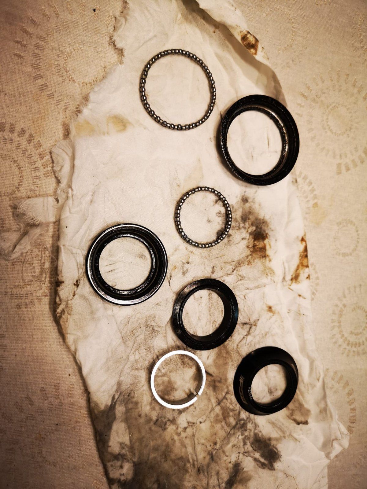

kann man mit Mängeln in der Gewährleistung zu jedem Orbea Händler oder muss man zu dem der es verkauft hat?
Es war der Steuersatz defekt, da auch der falsche verbaut war.
Diesen habe ich nun selber getauscht, da keine Rückmeldung vom Händler kam seit Januar.
Dazu kommt die Sattelstütze, rechts-links gewackel, sporadisch etwas einsacken und sporadisch knacken.

Hatte das H-LTD bestellt, gekommen ist das H-10.
Teile wurden eigentlich umgebaut. Dafür war ich dem Händler sehr dankbar, da ich dann wenigstens ein Laufey sehr früh bekam.
Leider sind dann natürlich Vorbau, Lenker, Steuersatz nicht der aus dem H-LTD.
Der originale Kugelring des offenen Lagers kann mit Winter so gar nicht. Da war alles im Eimer, die braune Suppe kam beim Waschen schon rausgelaufen.
WTF? Nicht mal eine Saison und schon hinüber?
Der Händler soll das Rad ja nicht komplett zurücknehmen, nur deine Defekte beheben - also Dropper Ersatz und den Steuersatz ersetzen.

Wusst gar nicht das das H-LTD und das H10 einen anderen Steuersatz haben.
Versteh ich nicht. Das Laufey hat einen integrierten Steuersatz. Also nur DropIn und fertig. Da ist nix offen. 🧐
Eben leider nicht. Habe auch erst jetzt gesehen, dass auf der HP Integriert steh. Aber der, der bei mir (2021er H10) drin war, ist für mich kein integrierter sondern ein ZS. Lasse mich da aber gerne eines besseren belehren.
So sieht der aus, der drin war. Der hat Lagerschalen welche eingepresst sind und offene Kugelringe.
