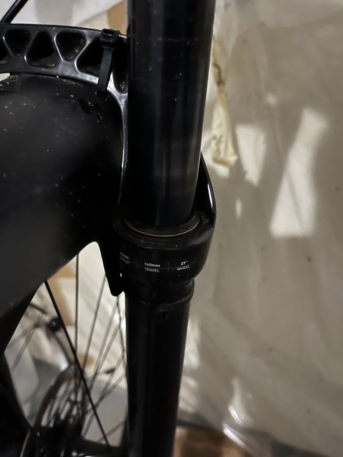

ich habe ein 42 er offset nicht 44mm da ich ja 29 zoll fahre. ich fahre schon 20% sag ich wiege ja mit 2,04m halt 95 kg mag aber meien gabel gerne ( weich ) da und da die verbaute Recon nicht mal das DebonAir kit hat kommt sie weg mal schauen was für gabeln auf dem Markt sind

und was würde gegen eine Gabel mit 51 er Offset sprechen da es kaum 42 er Gabeln gibt
interessant laut website haben alle rahmengrößen ein 44 offset :confused: wenn du gerne eine weichere, eher softe gabel fahren willst, dann wäre die marzochi z2 eventuell auch was für dich gibt es auch mit 150 mm lässt sich gut einstellen und preis ist eigentlich auch okay. habe selbst 95 kg ca und bin happy damit. offset von 51 geht auch, ändert halt nur fahrverhalten ein wenig.
Wenn das Rad über einen möglichst stabilen Geradeauslauf verfügen soll, dann ist der kleinere Offset vermutlich besser. kleinerer Offset = mehr Nachlauf
Wenn das Rad möglichst agil und quirlig sein soll, ist der größere Offset sinnvoll. größerer Offset = weniger Nachlauf
alles eine Frage was dir lieber ist. Ein versuch wäre es wert. nur ärgerlich wenn du eine gabel kaufst und dann nicht zufrieden bist damit.
Okay danke schonmal ja mir fällt halt auf im vergleich zum Canyon Stoic in XL mit 150mm Fox 34 Gabel mit 51er Offset das Treppen ballern nicht angenehm ist da mich das Rad vom Gefühl über den Lenker befördern will. Ich denke ne Gabel mit 51er Offset sollte das Problem beheben da dadurch ja der Radstand auch etwas länger wird. also wird wohl beides kommen müssen Lenker und Gabel damit es angenehmer zu fahren wird sowohl geradeaus als auch Abfahrten.
