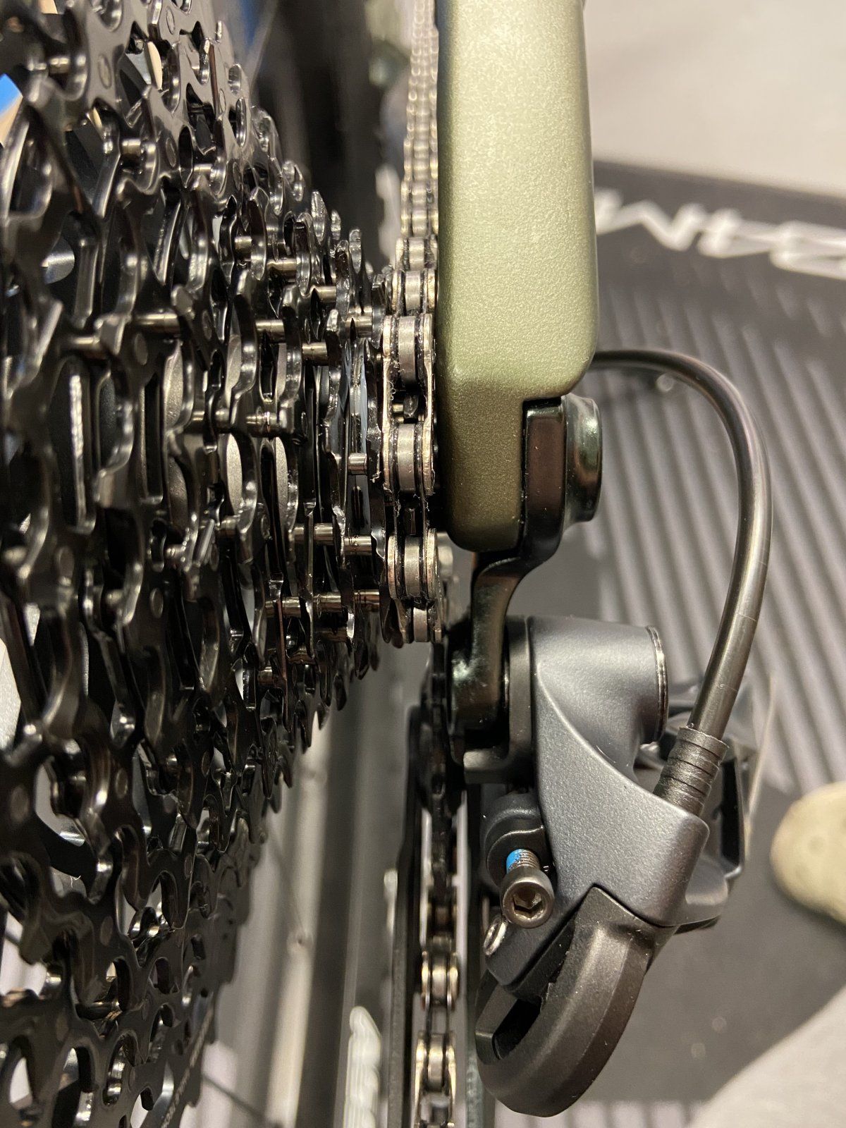

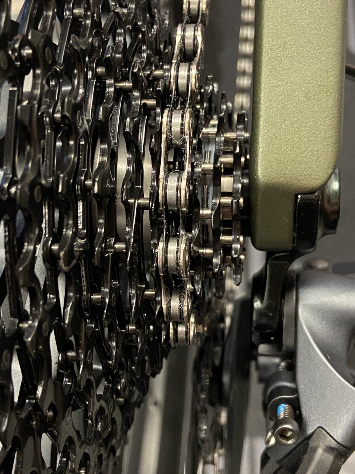

Leider direkt das nächste Problem beim Einbau der Sram Eagle 12 Fach Schaltung festgestellt.
Da in dem Rahmen vorher eine 11 Fach Schaltung verbaut war, kollidiert im 12.Gang das Schaltröllchen mit dem Schaltauge.
Der Abstand zwischen dem kleinsten Ritzel und Rahmen ist auch sehr eng.
Vielleicht hat einer von Euch eine Idee woran das liegen kann.
Benötige ich ein anderes Schaltauge?
Würde mich über eine kurze Hilfestellung freuen.

Ich könnte mir vorstellen das deine Laufräder eventuell eine andere Nabe haben auch wenn es die oc1 Eigenmarken ist. 11 Fach hatte nur das H30 wenn ich ich mich nicht irre. Passt vermutlich der Abstand nicht oder deine Kasettenaufnahme ist nicht die richtige hab da auch mal was gelesen hier, meine ich zumindest. H10 und H-ltd haben ja beide ab Werk 12 Fach gehabt.
Für Sram schaltwerk falls du eines montiert hast, brauchst du glaube ich ein anderes Schaltauge.
Hab aber gerade auch gesehen das du dt swiss h 1900 laufräder eingebaut hast, eventuell passt da wirklich einfach was vom Abstand nicht.

Ich habe mir einen Rahmen von einem H30 gekauft und jetzt auf Sram 12 Fach umgebaut.
Wer kann mir den sagen welches das richtige Schaltauge ist?
Vielleicht haben ja Eure Laufey‘s mit 12 Fach Schaltung ein anderes Schaltauge verbaut.
Mein verspringt etwas in den Rahmen hinein.
Am besten bei Frank (https://www.wheelsports.de/) via E-Mail um Information bitten. Der kennt sich damit aus.
Edit: fahre Shimano am Laufey, bei mir sieht das schaltauge genauso aus, mein 12. Ritzel hat ca 3mm Abstand zur Kettenstrebe. Ist deine Kassette korrekt verbaut? Irgendein Spacer zu viel?
Die Kassette wurde direkt auf den XD Freilauf montiert.
Vielleicht liegt es wirklich an dem DT Swiss Laufrad, werde mal ein anderes ausprobieren.
XD ist ein Standard. Genauso wie der alte für 11fach oder der neue Microspline. Wenn da vorher eine 11fach-XD-Kassette drauf gepasst hat, passt da normalerweise auch eine 12fach-XD.
Was sollte DT Swiss anders machen?
Ich stelle mir das gerade im Marketing-Meedting vor: "Och, wir bauen heute die Nabe einfach mal 5 mm breiter. Und dann warten wir auf viele irritierte Kunden. Das wird ein Spaß."
War vorher zufällig ein Shimano-Schaltwerk mit Direct Mount verbaut?
Ja wirklich vorstellen das es an den laufräder liegt kann ich mir ja auch nicht, war nur eine Idee. Standart mäßig kam das h30 mit einen deore 5100 11 Fach schaltwerk und das ist meine ich nicht directmount fähig.
bist du dir sicher, dass die Kassette ganz auf der Nabe ist
Laut Frank von Wheelsports gibt es wohl zwei verschiedene Ausfallenden für das Laufey, aber er muss selber nochmal nachschauen.
oder so hald...
Zwei verschiedene Ausfaller? Wohl eher unterschiedliche Schaltaugen? Würde mir auch nochmal die Laufräder bzw Verbindung Kassette/Freilauf ansehen, nicht das irgendwo eine Stufe nicht eingerastet ist.
Du hattest recht, nachdem ich die Kassette noch einmal neu montiert habe, passt jetzt alles wie es soll.
Besten Dank für die guten Ratschläge.
