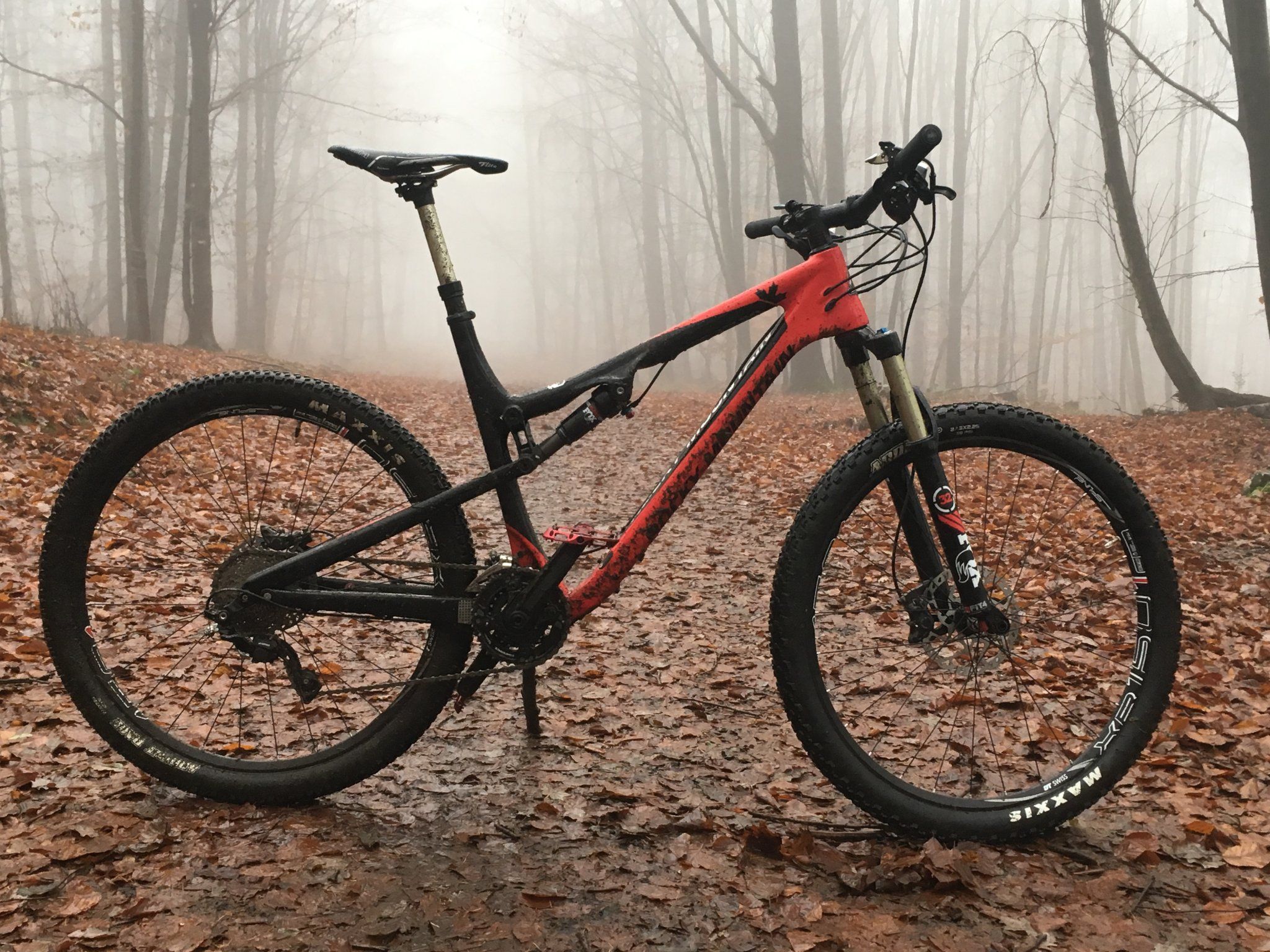

Ich zeig mal wieder ein Bild...
Heute 3 Stunden Nieselregen und Matsch - perfekt:daumen:
Frohe Weihnachten :frostig:
