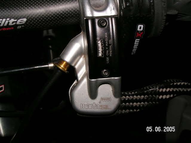

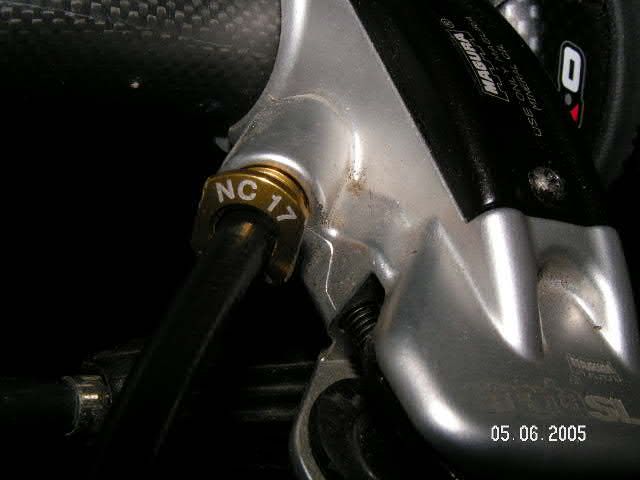

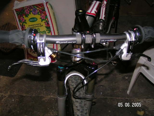

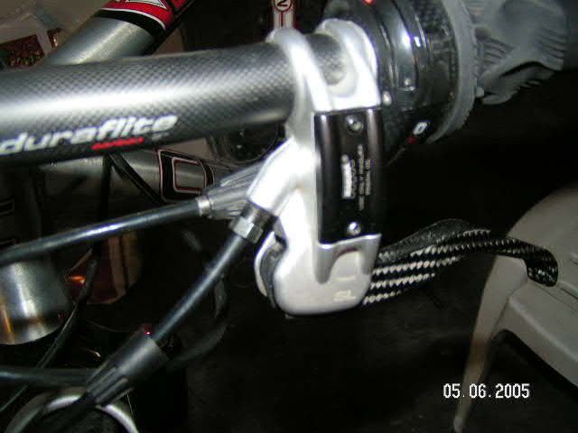

so, war nicht untätig. wie man gut auf dem ersten bild sieht, ist eine der beiden leitungen ziemlich lang und die andere zu kurz. tja schön doof, links zuviel abgeschnitten. :lol: gehts halt morgen nur mit frontbremse zur arbeit.
naja die montage der umfunktionierten kettenblattschrauben ging ganz gut, wie bei den originalteilen auch. ist zumindestens dicht und sieht gut aus.
ps: man muss an der rückseite der kettenblattschrauben noch ca 1,5mm tief mit nem 6er bohrer bohren, damit die quetsch-hülse reinpasst

:daumen: bin erstaunt, dass es funzt. Das Gewinde würde ich noch einkürzen (wegen der Optik).

bevor du die neuen leitungen kürzt, denke daran dass man das lange endstück auch wechseln können müsste....also nicht gleich wieder zu kurz abschneiden ;)
