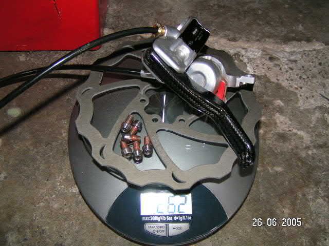

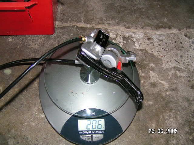

nun denne. wenn ihr lieb seid und meine discs da sind, baue ich mal die griffe und dann die bremse ab um mal alles auf die waage zu werfen und dann schauen wir mal

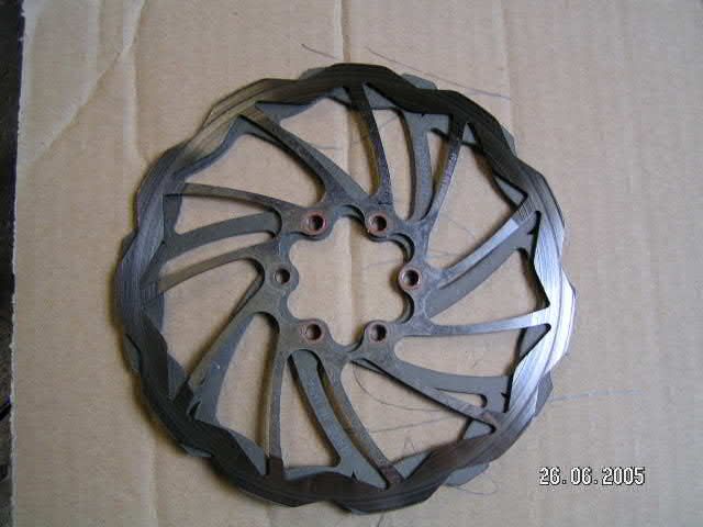

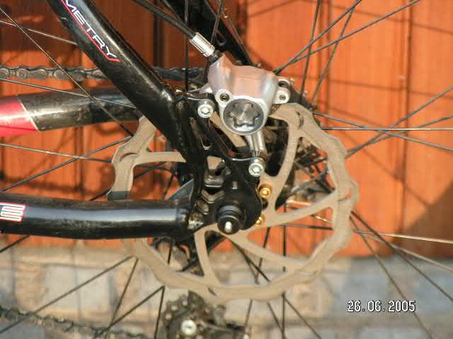

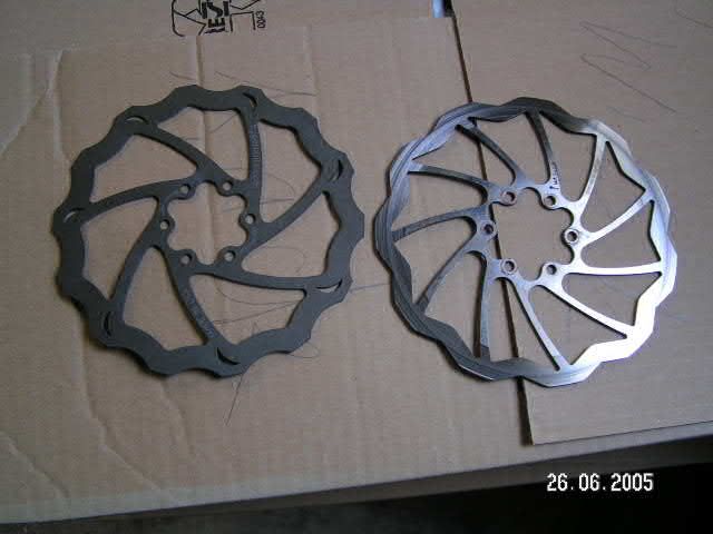

soderle, gestern sind sie angekommen. schick leicht. muss man schon sagen. achja, vorne hab ich neue koolstops drauf gemacht, hinten sind noch alte magura beläge. werde aber noch neue koolstops holen.
erster eindruck: vorne direkt recht gute verzögerung(im gegensatz zu neue stahl disc mit belägen) quitschen jedoch noch recht sonor. soll sich aber legen hab ich gehört.
die sattelbefestigungsschrauben wollte ich auf jeden fall noch tauschen.
gesamtgewicht bei 560mm leitung 273gr (mit den zwei stahl schrauben)
ein bischen kann ich ja noch tauschen, so sollten die 260gr drin sein :daumen:

ich finde diese dunkle olive auch optisch recht ansprechend oder was haltet ihr davon?

finde die farbe schon etwas gewöhnungsbedürftig, aber sicher nen Hingucker (....hat der morsche Scheiben ?? bremste der nie ?? ;) ... ).
