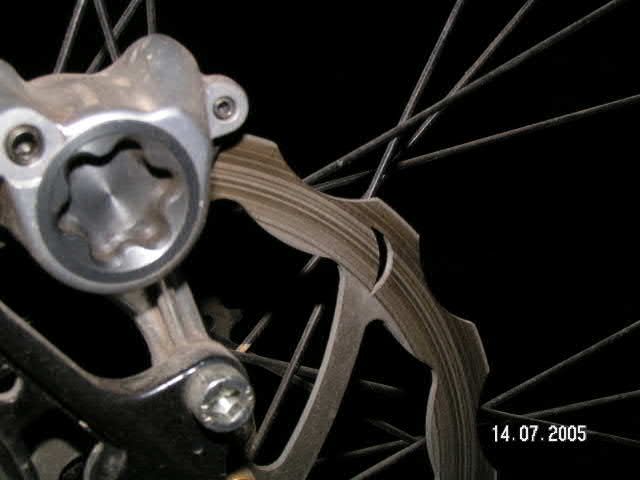

so hier sind die bilder und samstag oder sonntag gibts dann nochmal bilder von der hrbremse nach der selben tour.
wenn ich noch lebe :lol:

Deine sehen aber noch garnichtmal sooo schlimm aus, hätte es heftiger vermutet. Aber von der Riefe kann man auf den Fotos auch nicht sehen ob & wie tief die inzwischen ist.
Erfahrungswerte von Anderen Leuten ist vergebene Liebesmüh, da habe ich schon zig mal nachgefragt & öffentlich hat sich ausser Dir noch keiner zu Aluscheiben geäussert :o die liegen warscheinlich alle in der Vitrine oder hängen an der Garagenwand.
Wie viele Kilometer bist denn jetzt damit gefahren, daß sie so ausschaun?
Weil: Wenn das mehr als eine "nomale" Renndistanz war, könnte sich der ambitionierte Rennfahrer ja nur zum Rennen die Scheibchen ans Rad schnallen... wenn sie über die Zeit gut halten und sauber bremsen stünde dem ja nichts im Weg.
Wäre halt eine Idee, bei nem Auto käm ja auch keiner auf die Idee im Alltagsbetrieb mit Slicks oder 2bar Ladedruck zu fahren...
also wie gesagt, für eine tour von ca45km find ich das schon recht heftig. die riefe ist schon recht hell und auch fühlbar. zudem darf man die dinger ja nur auf 1,8mm runter bremsen.
