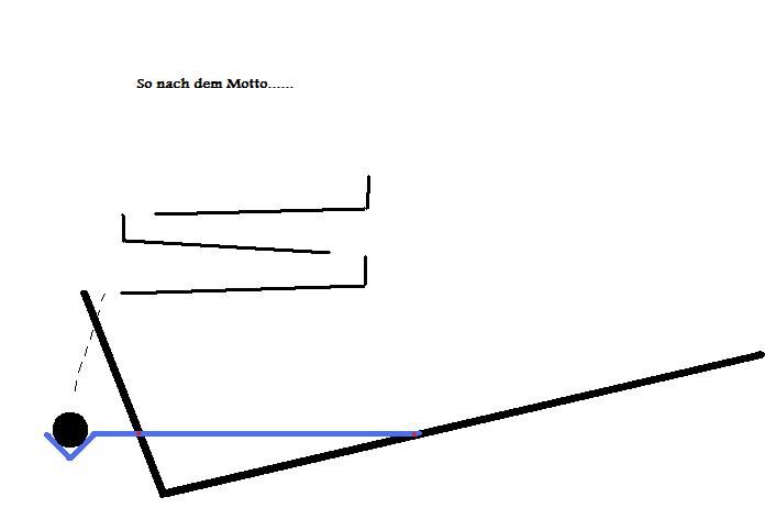

Ne andere Möglichkeit zum Auslösen wär ne Eisenkugel, die ne Bahn im ZickZack runterläuft (so DonkeyKong like) und unten wird dann irgendwas ausgelöst, Initiator, Lichtschranke, Taster was auch immer, mit denen man ne Verriegelung oder so ansteuert. Nachteil: man braucht eigentlich immer Strom dafür, für die rein mechanische Lösung könnte man die Schwerkraft nutzen, vielleicht so wie im Bild.......naja vielleicht fällt euch ja noch was ein
sowas gibts in ansbach, bzw gabs... dass das VR press am gate bleiben soll kann man eh nit kontrollieren, davon abgesehn ma voll der käse
