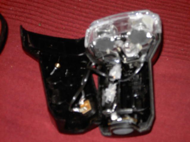

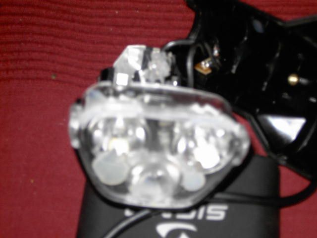

ZU der Cateye HL-EL 300
Hab an ihr meine ersten Experimente gemacht.
Erst eine P4 über drei Baterien in den dafür vorgesehenen fächern
dan mit dem Sigme Akku und zwei P4 und 10 Optiken macht schon für edliche Stunden Ordentlich licht und man kan sich drauf verlassen das es dicht ist.
Grüße Ike
