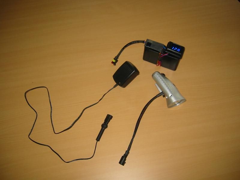

Ihr habt mich angesteckt!
Ich wollte nun also mit möglichst einfachen Mitteln eine 10W HID Beleuchtung mit Li-Ionen-Akkus realisieren. Also entstand aus:
  • 10W 24° HID Brenner (LEDSEE)
  • 10W Ballast rund (LEDSEE)
  • LI ION Schutzschaltung für 3 Zellen (LEDSEE)
  • LI ION Ladegerät für 3 Zellen (LEDSEE)
  • 2x BP-941 kompatiblen Akkus (Reichelt)
  • Messkabel, Superseal Stecker, Schalter, Sicherungshalter (Reichelt)
  • Voltmeter (ebay)
  • Rahmentasche (die hatte ich wohl damals von bike24?)
  • Baumarktlampe (Baumarkt):lol:
das unten angehangene Konstrukt...
Ballast, Sicherung und Schalter sitzen im Lampengehäuse, welches auch von innen geschirmt wurde, so dass man Nachts auch den Tacho nutzen kann. Der Akku soll noch ein vernünftiges Gehäuse bekommen, und das Voltmeter werde ich vermutlich noch durch eine der Entladekurve angepasste Bargraph-Anzeige ersetzen.

Nette Lampe, macht das Gehäsue die Temperaturen mit?
Kleiner Tip noch zur Sicherung: am Besten direkt an den Akku, wenn sich das Kabel aufscheuert, gibt's sonst 'nen Kurzen:o(
Der Nikolauzi
Den Tip werde ich Akkubau beherzigen. Momentan sind da auch nur 3/4 der Zellen angeschlossen (10,8V; 5500mAh; knapp 4,5h Leuchtdauer), das Gehäuse fehlt, und das Voltmeter ist nicht besonderes aussagekäftig, was die Restkapazität betrifft...
Das Gehäuse hat bis jetzt keinen Schaden genommen. Es wird gerade mal Handwarm. Allerdings hat es auch erst zehn Betriebsstunden hinter sich.

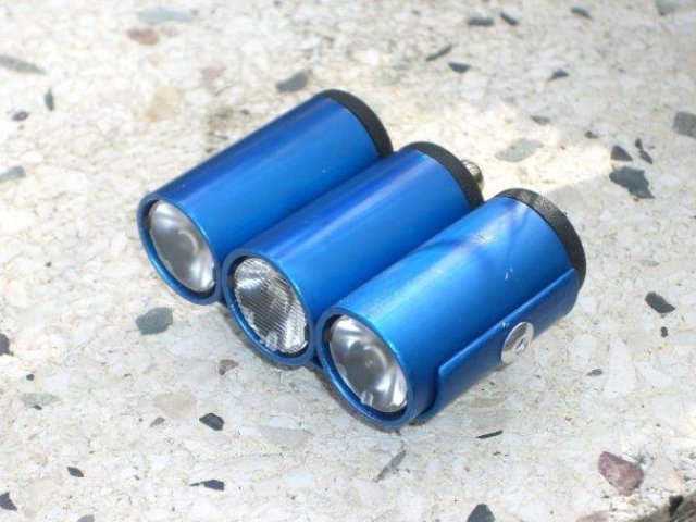

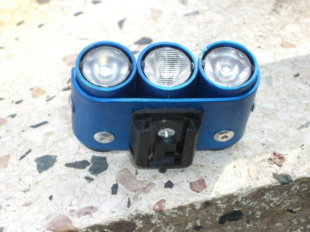

Na dann will ich doch auch mal:
Gehäuse: Tauri, 50mm mit Kühlrippen
LEDs: 3 X Seoul P4 U-Bin
Linsen: 2 x 11°, 1 X 15°
KSQ: bflex z.Z. eingestellt auf 3 Dimmstufe und Notlicht über externen Taster bedienbar
auf der Rückseite: 1 Stück Akkuüberwachungs-LED
Stromversorgung: 14,4 Volt LiIon-Akku in Rose Werkzeugdose
Bilder der Ausleuchtung folgen, wenn es dunkel wird.
Gruß webwizzard

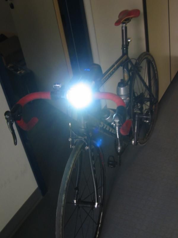

Hallo,
super Lampe. Gibt es schon Bilder von der ausleuchtung?
@ Anof_De: Ist das genau die gleiche Konstruktion wie bei slinmaster, nur eben mit drei LEDs? Ich wollte meine Lampe nämlich nach dem selben Schema bauen, nur bin ich mir mit der Kühlung nicht sicher. Hast du diesen Kühlkörper direkt an der LED verbaut (also ohne direkten Kontakt zum Gehäuse)?
Wenn das so funktioniert, würde ich es genauso machen, denn optisch ist die Lampe so einfach nur genial :daumen:
Gruß
Robert
edit: Welche Optiken hast du verwendet, und bist du mit der Ausleuchtung (Bilder?) zufrieden?
@Anof_De
Die gleiche Lösung will ich mir auch bauen.
Welche Rordurchmesser haben die Alu-Rohre, welche Endkappen sind das?

Hi.
Es besteht kein Kontakt zum Gehäuse und die Kühlung ist mehr als ausreichend!:daumen: :daumen:
Viel spass beim nachbauen.
€dit: Optiken sind 11° und 11°x25° und die Ausleuchtung ist einfach nur berauschend.
Hi.
@Slinmaster
wie am montag schon gesacht das sind 6°x25° Abstrahlwinkel
@Rasender Robert
is fast exact die gleiche, müsste sogar noch das gleiche Rohr gewesen sein? weiß nich mea genau.
ich hab wie Slinmaster 11°(jedoch 2mal) und einmal 6°x25°.
Genau den Kühlkörper hab ich verwendet.
nachteil und zugleich ein riesen plus ist, das der Kühlkörper sehr groß ist, was dafür gesorgt hat das der kühlkörper an einigen stellen teile des gehäuses berührt (innereschrauben, Nieten). nur wenig aber soviel das das gehäuse ein wenig mitkühlt.
während der fahrt ist die Kühlung mehr als ausreichend. Jedoch bei 2stunden Betrieb im Zimma, ist das gehäuse und die Linsen doch ganz schön warm geworden.
Die Ausleuchtung (Zitat slinmaster) ist einfach nur berauschend. Kann ich nur bestätigen. gute ausleuchtung im Nahbereich und in kleineren Entfernungen, für das "ganz weite" hab ich ein zuschaltbares Fernlicht.

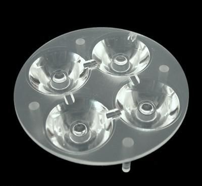

Hallo,
abgesehen von der elektrischen Seite (4 x P4 in Reihe) wäre doch mal ein 4 fach LED interessant. Oder? Anbei mal eine Optik 50mm.

gleiche idee wie slinmaster, nur mit 3Seouls

4 Seoul P4 haben ca. 500lm in Echt! Eine 10Watt HID hat ca. 500lm laut Datenblatt. 3mal darfst du raten was heller ist! Plus die ganzen Vorteile von LED.
@devil: Woher ist die Optik?

Hallo,
die Optik habe ich gestern in einem ausländischem Shop gefunden der gerade down ist. Die Optik auf dem Bild ist speziell für Seoul P4. Die haben noch andere Optiken passend zu den jeweiligen LED's. Preis bewegt sich so um 8€ pro Optik.
http://www.optomarket.com

Also Rohrinnendurchmesser beträgt genau 22mm. Einfaches Aluminiumrohr ausm Baumarkt.
Die Endkappen sind einfache Möbelgleiter ebenfalls ausm Baumarkt, sind extra für 22mm Öffnungen.
Als Linsenhalter haben nen ähnliches Durchmesser wie die Öffnung der Rohre nen bisschen abfeilen an allen seiten und das Ding passt so geil da rein, dass das ohne nachdruck von hinten auch nicht wieder rauskommt.
Bild folgt setz mich gleich mal an Paint
