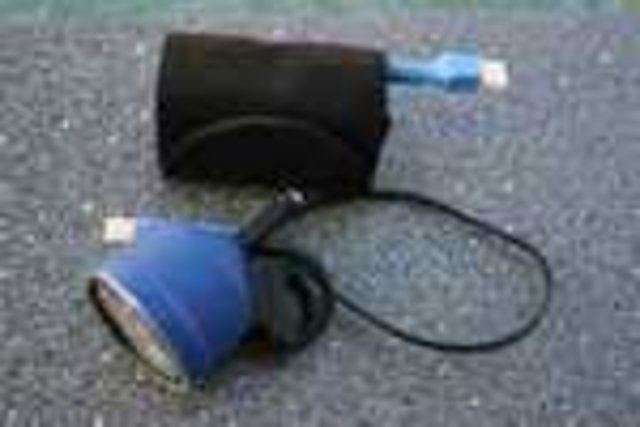

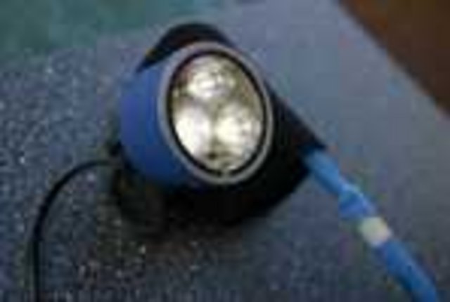

würde das auch mit liio akku 14,4v funktionieren ? (ca. 16v leerlauf) - lt. datenblatt der meisten ksq muesste es ja, oder ?
und ist deine lampe dimmbar oder kann man einzelne led's dazu/abschalten - wegen strassentauglichkeit - oder zumindest dimmen ?

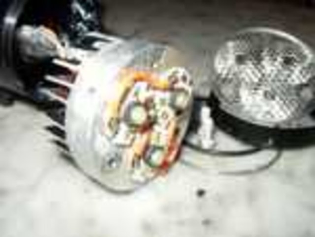

hängt ganz von der KSQ ab, meine verträgt 5,5V über der LED Spannung und der akku muss 1V mea leisten als die LEDs brauchen.
Dann kannstes dir ausrechnen was dein akku leisten muss und max darf.
laut deinen daten müsstes bei drei Seoul bei 1A eigentlich funktionieren. nur das die KSQ dann halt ziemlich warm wird
danke!!!also würde das,rein theoretisch ohne wiederstand passen.aus sicherheit dann lieber mit wiederstand,oder??aber der akku hat doch bestimmt mnoch ne überspannung von min.1.2volt oder sogar mehr???also zum wiederstandsrechnen gehe ich dann von der überspannung aus,sonst gehen die dinger flöten
mal 2gleich 12volt.das wäre noch ne alternative.bin gard noch kurz am schauen.
