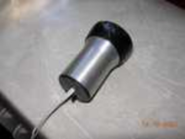

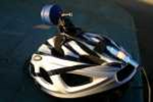

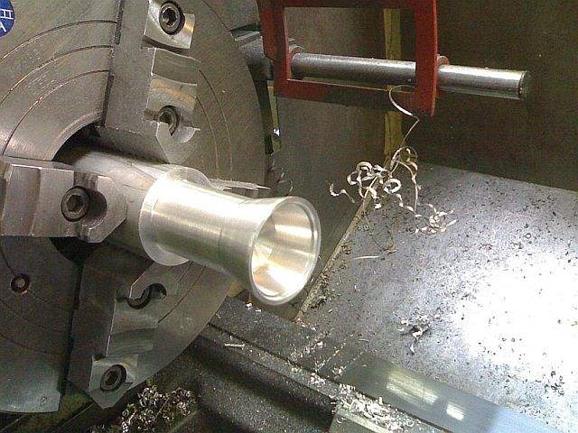

Nachdem ich schonmal Rohbilder gepostet hatte ist nun meine Helmlampe fertig.
Das Gehäuse wurde aus einer Alurundstange gedreht. Halterung und Akkutasche sind von Lupine. Verbaut sind 3 Seoul P4 Leds mit Carclo Optiken. Angetrieben wird das ganze von dem Fatman Treiber von Taskled.com.
Gedimmt per Poti was hinten im Gehäuse angebracht ist, hier überlege ich noch ob ich die momentane Recht griffige Lösung (Inbusschraube im Schrumpfschlauch lasse) oder die Halterung etwas weiter aufbauen lasse damit Platz für einen Drehknopf aus Plaste ist dann würde ich den von der Cateye Halterung dranbauen.
Akku ist ein 4,8V Nimh mit Sanyo Twicell Zellen 4,5Ah. Die Leistung wird durch das Poti von 30mA bis etwa 780mA geregelt. Bei voller Leistung reicht der Akku für gut 2 Stunden bei halber Leistung von 350mA dann gut 4 Stunden und als Leselicht 30mA sehr lange :-). Die Lampe nehm ich für den Helm sowie für die Fahrten zur Arbeit.
Stecker sind AMP Goldkontaktstecker.
Gewicht der Lampe 160 Gramm Gewicht des Akkus 260 Gramm.
wie hasten bei deiner lampe (is auch recht gut gelungen :D ) die stromzufuhr geregelt? sieht man auch den bilder.
wo hasten dirs drehn lassen, interessier mich auch für sone lösung?
Das drehen haben wir selber gemacht haben ne kleine Drehbank in der Familie :-)
Stromzufuhr wie meinst du das genau? Alsi die Fatman Platine ist Rückseitig an der Aluplatte befestigt wo die Leds aufgeklebt sind, einen an und Ausschalter hab ich weggelassen.
wollt wissen wie du den strom ins gehäuse bekommst? man sieht keine stecker oder öffnungen oder sonstiges
Das Kabel geht seitlich in den Lupine Halter rein. Dafür ist die Adapterblatte leicht geschlitzt und wirkt somit gleich als Zugentlastung.

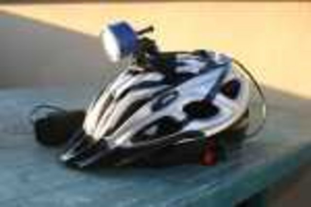

So, jetzt habe ich aus Langeweile auch zum Basteln angefangen :D und weil so viel Arbeit hungrig macht mußte der Meister himself gleich den Griller anwerfen :) :D :D :bier:

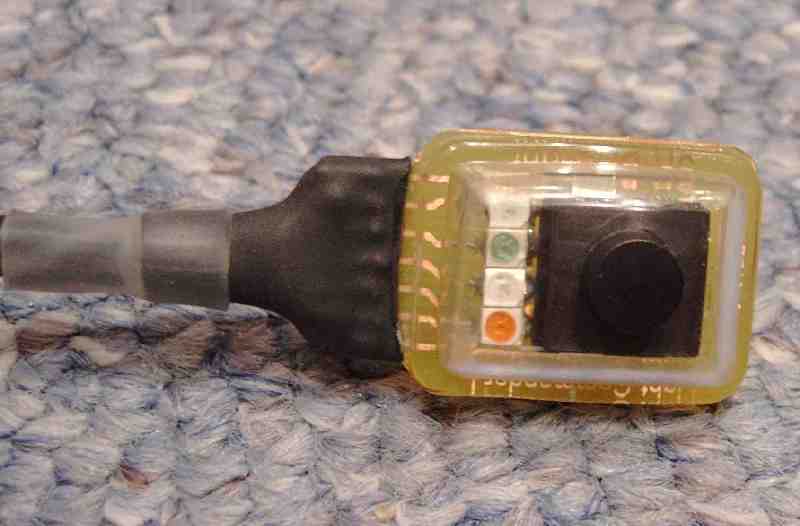

Hallo
Komme nicht weiter, brauche Hilfe.:confused: :confused:
Würde mir gerne eine Fernbedinung Bauen/Kaufen wenn möglich,
sollte die Funktionen Aus/Ein/Ein haben und möglichst beleuchtet.
Das ganze möglichst kompackt.
Möchte damit die KSQ ansteuern.
Hab schon bei Reichelt und Conrad gestöbert ohne Erfolg.
Ist doch normaler weise für mancheinen hier nicht so Anspruchsvoll.
Grüsse Ike

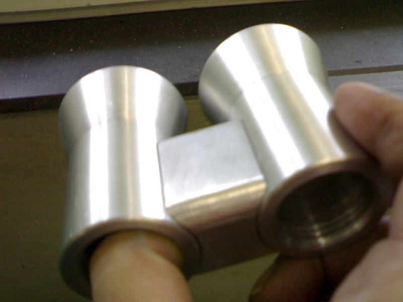

Sieht geil aus!! haste nich noch mal mea gemacht?:D
hab mir auch schon gedanken gemacht son design zu verwenden aber bin immer daran gescheiter das mittelstück anständig zu fertigen.
welchen innendurchmesser haben die rohrenden? Sind die von vorne bis hinten hohl? oder haste in der mitte nen stück alu gelassen um eventuell die Platine drauf zu kleben (wäre eine geniale Kühlung). Wie verbindest du dich einzelnen teile? mit schrauben von innen oder schweiste da was?.Haste auch die möglichkeit vorne ein gewingde zu fräsen um eventuell ein gegenstück drauf zu setzen um das ganze dicht zu machen?
so genug fragen. find ich richtig dick das jemand die gleiche idee hatte und was richtig anständiges bei rausgekommen is

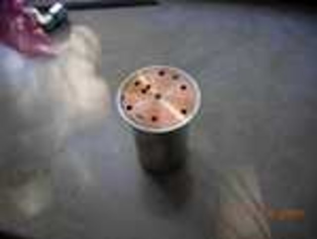

..So, heute war wieder Bastelstunde:D
Kupferplatte einkleben und Löcher bohren :eek:
Bin's und 3er Optik druf :daumen:
und Carbonring und Deckel dazu, denke das sieht besser aus als ein Titanring ;) :D :lol: nur die Kabelführung muss ich noch verbessern, aber das ganze ist ja noch in Prototypenstadium :bier:
will auch ne drehbank :(
was hasten im hinteren teil der lampe? wenn ich mich nicht verguckt hab müsste da doch nen riesen hohlraum sein oder?
Das mit dem Freiraum hinter der Cu-Platte würde mich auch interessieren? KSQ dort untergebracht? Kühler an der Cu-Platte?
Hast du den Carbonring und -deckel selber laminiert? wenn nicht woher sonst?

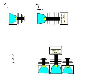

Leute, Kühlung hat nichts mit dem Gewicht der Lampe zu tun. Es geht um Fläche nicht um Materialverschwendung.
Wenn jemand drehen kann, kann er auch direkt hinten Kühlfinnen dran drehen. Für eine sinnvoll gekühlte LED die auch im Zimmer ohne Wind ausreichend gekühlt ist benötigt man etwa 66cm², rechnet euch das mal aus.
Gruß td

Wie willst Du den 66 cm² Kühlfläche auf einem D20 Kühlkörper unterbringen?
Im geschlossenen Gehäuse bringt dir ein Rippenkühlkörper auch nicht besonders viel, weil keine Kühlluft vorhanden ist.
Ich finde es gar nicht so abwegig, die LED auf ein rel. passgenaues 22er Vollmaterial aufzubringen (Über die Länge kann man noch streiten) und mit dem Gehäuse zu verschrauben (+WLP).
Glaubst Du nicht, dass das ausreicht?
Ich mach mal ein Bild!
So hatte ich mir das gedacht. Will euch ja nicht bevormunden, aber man kann auch viel Fläche erzeugen ohne viel Gewicht.
Gruß td
P.S.: Ich würde immer nur die Emitter verwenden, dann kann die Lampe sogar noch viel kleiner werden. z.B. mit 16mm Reflis oder so. Nur ein Gedanke *gg*
