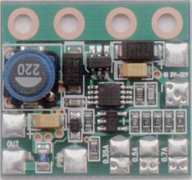

nimm doch bei 4 LED's den maxflex von taskled. den will ich auch nehmen für 4 LED's aber mit einem 7,2 Volt Akku und die LED's mit 700ma. Kostet bei dem Dollarkurs nicht mehr als andere KSQ bei weitaus größerem Funktionsumfang.
Ahso, Moment mal - kann ich an 14,4 V gar keine 4 P4 betreiben...?
Ich würde gerne die KSQ vom diesem IT-Ludwig bei ebay nehmen, haut das hin...?
Man geht doch von ca. 3,7 V pro LED aus, das 4x macht... Oh, mehr als 14,4 V!
Also doch nur 3 LEDs am Halogen-Akku...?
Ja genau!
Tolle Idee - zwei kosten leider auch das Doppelte....nimm einfach zwei, je Ksq kanste bis zu 3Led's bei 14,4 V Dranhängen.
Hab ich auch so geht, naja an 14,4 V konnte ichs noch nicht testen habs an einen 12V Akku gehängt war kein Problem also wirds bei 14,4V erstrecht gehen.
@ Didi123
Ich betreibe 2 Seoul P4 ab eine LiIonen-Akku und es geht ziemlich gut. Als KSQ verwende ich den Low-Drop-Regler von JürgenH.
