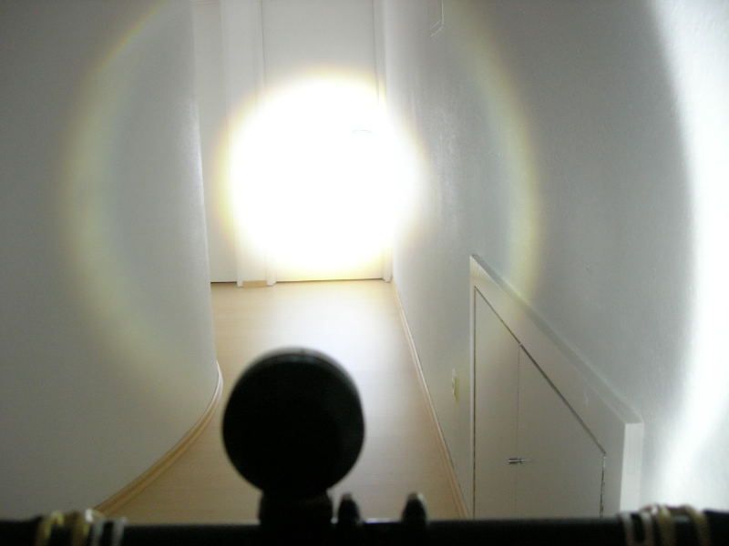

Hallo Sven,
alle Reflis sind im gleichen Winkel gerade nach vorn ausgerichtet. Die Ausleuchtung ist optimal ...ein großer runder Kreis (gute Ausleuchtung direkt vorm Rad & seitlich) mit einem extrem starken Zentrum (für die Distanz).
Ich habe im völlig dunklem Zimmer mal vor mir auf den Teppichboden geleuchtet, um Euch einen Eindruck über die Abstrahlcharakteristik geben zu können. Ist immer schwierig zu beschreiben.
attachment.php
Komisch,...auf dem Teppich ist jetzt ein großer schwarzer qualmender Punkt zurückgeblieben...;)
Gruß SR--71

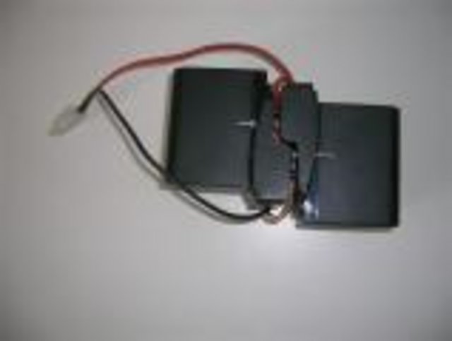

Meine Lampe ist heute fertig geworden: Osram IRC im Alu-Gehäuse von Tauri und dazu ein Luxilus-Akku-Nachbau (5p4s mit Bratbeck-Platinchen).
Irgendwo im System versteckt sich doch tatsächlich noch ein Wackelkontakt :mad: aber den werde ich auch noch finden.

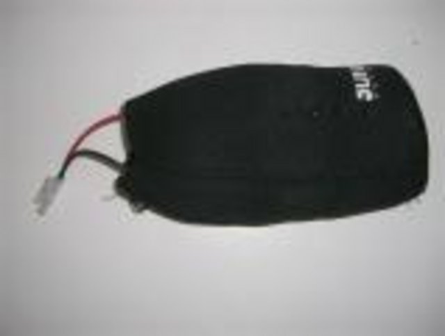

Die Akku-Flasche (Rose-Werkzeugdose) ist jetzt auch fertig aber darüber ist noch nicht das letzte Wort gesprochen. Muss zwar nicht bullet-proof sein aber etwas mechanisch stabileres mit etwas mehr Platz wäre nicht schlecht.
