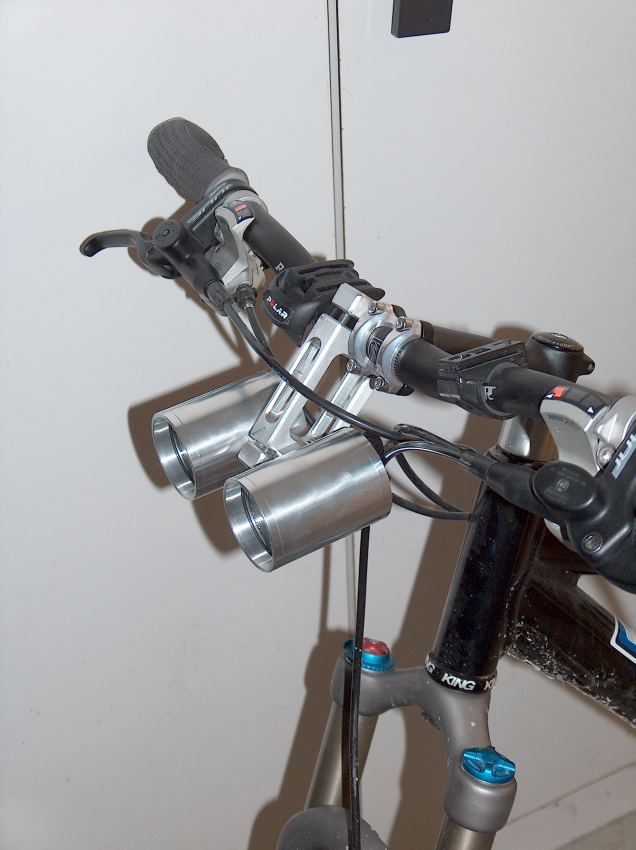

Hallo!
jetzt endlich kann ich die langen winternächte auch mit radfahren ausfüllen! :-)
gestern ist meine selbstbaulampoe fertiggeworden. auch aus 50mm abflussrohr gebastelt, mit 12V 9Ah!!! Akku.
die halterung ist von ner cateye HL500 lampe abgeschraubt und so montiert, dass die lampe uinter dem lenker hängt.
habe ne 20W, 12° halogenfunzel drin. zum testen bin ich noch nicht gekommen, warte noch auf die rahmentasche für den akku. muss dann mal testen, ob 35W nicht besser wären...
und hier nun die bilder.
von vorne:
und von inten:
bei interesse kann ich noch bilder von der mointierten lampe posten.

wie gewünscht, mehr bilder:
im moment am renner montiert, da das MTB rahmenbruch hat :-(
passt da aber genausogut hin!

@Maui
Das Spiralkabel vom Akku zur Lampe sieht mir aber verdächtig nach Telefonhörer aus - und selbst wenns nen Rasiererkabel ist solltest Du es gegen was anderes tauschen. Die meisten Spiralkabel haben einen so niedrigen Querschnitt das der Leitungswiderstand dadurch recht hoch ist. Bei einem Verbraucher wie ner 20 oder 35 Watt Lampe kann es dann zu einem Spannungsabfall von bis zu 1,5 Volt am Kabel kommen - die Lampe bekommt also nur 10,5 Volt ab (ok - das ist der worst case...)
Wenns unbedingt nen Spiralkabel sein soll, schau mal bei www.reichelt.de - da gibts was im KFZ Bereich, ich glaub mit 0,5 oder sogar 0,75mm².

telefonkabel... also bitte :eek: :D :rolleyes:
aber rasiererkabel iss richtig! der leitungsquerschnitt kam mir aber nich soo mickrig vor, werde zur sicherheit aber mal messungen machen! und beim näxten mal bei reichelt dann evtl. ein dickeres kabel mitbestellen. war aber das einzige kabel, was ich im katalog gefunden habe.
gruß
m(A)ui
Nana - wer wird denn wegen 6,10 Euro gleich weinen - so billig hast Du noch nie etwas an Deinem Rad getunt...:D
Zur Messung: Kannst ja mal im laufenden Betrieb die Spannung am Akku und die Spannung an der Birne vergleichen.
Einer von meinen durchgeknallten Kollegen hat nen Akku mit 9 Ah - und deshalb meinte er, er müsse mit 50 Watt rumprahlen. Er hat auch nen Rasiererkabel benutzt. Da mit zunehmender Leistung der Birne deren Widerstand immer kleiner wird gewinnt somit der Verlust in der Leitung immer mehr an Bedeutung. Resultat bei ihm war 10,5 Volt an der Birne bei 12,irgendwas am Akku. Das Licht war somit annähernd so hell wie 20 Watt mit ner vernünftigen Leitung.
Aber warten wir mal Deine Messergebnisse ab. Bin gespannt!;)

@ joerky
hab mal nachgemessen, im betrieb fallen 0,2V am kabel ab, das halt ich für akzeptabel!
@ kukuk
ah! schon wieder einer mit ner abflusslampe. :-)
erinnert mich ziemlich stark an mein modell, ein paar postings weiter oben. :-)
aber was hast du abfeilen müssen??? :confused:
gruß
maui
Original geschrieben von m(A)ui
@ joerky
Dann setzt die Lampe noch 19,3 Watt um - das ist nen Verlust von ca. 2,5%
Das ist so gerade noch vertretbar...;)
