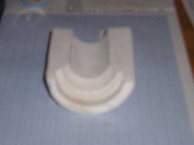

Habe mich mal ein wenig wieder mit den Lampenbau beschäftigt. Habe über Weihnachten ein Form gebastelt die ich zum herstellen meiner Carbonlampe gebrauchen will.
Fotos von der Form habe ich angehängt.

Kikiatnet schrieb:
Hi,
ich bins mal wieder.
1. :p @ neues Design, aber ich kann den Beweggrund schon verstehen (weniger Traffic)
2. Aus welchem Material (wo gekauft) ist Deine Carbonform und wie machst du das Anpressen von innen? Luftballon? :D
Ich hab bisher immer Innenformen verwendet, weils leichter zu laminieren ist, außerdem find ich die Textur cool. Aber außenformen bekommt man wenigstens wieder ab...
Wenn ich meinen Senf dazu geben darf
Ich hab nen Composite Akku Behälter in Vorbereitung. Als Gewebe nehm ich das Mischgewebe mit Carbon und Aramidfaser ind Köperbindung. Aus feinem Mehrschichtholz habe ich nach alter Väter Sitte ein zweiteiliges Positiv des Behälters hergestellt, ihn aber versiegelt. jetz kommt die Herstellung zweier Neagtiv Formen. Ich verwende für die Form langsam aushärtendend Polyester Laminier Harze und für das Teil Epoxyd oder Polyester Harze.
je nach Radien und Bindung des Gewebes kannst Du Innenformen laminieren ohne Ballone oder Vakuum Einrichtung. Mit Ballonen bringst Du zwar das Laminat an die Wände, jedoch die Luftblasen bringst Du nicht raus, im Gegenteil zum Vakuum Verfahren. Die Ballone deformieren dir (wenn auch wenig) das Teil und die Form, das Vakuum nicht :cool:

cannonbabe schrieb:
wie bei diesem Exemplar... danke fuer die Anregungen :bier:
sieht sehr schön aus der carbonbecher :daumen: über den einlaminierten schalter und das kabel sag ich jetz mal nix ;-) denn ich muss sie bei defekt ja nicht austauschen.wer laminiert den sowas bei euch da unten???
Über die klodichtung habe ich mir auch meine gedanken gemacht und mir gefällt die idee immer besser.Wenn das wirklich gut hällt ist das die beste einfachste und schwingungsentkoppelte idee ever.vorallem is nen alugehäuse jetz noch einfacher zu produzieren da viel weniger aufwendige dreharbeit von nöten ist.
der blinker is auch ziemlich geil :D was kost den der satz und wie sind die strahler dort befestigt
Also der Schalter im Carbonbecher sieht für mich nicht einlaminiert aus - eher ganz normal nen Loch im Becher und der Schalter ist verschraubt...
Die Klodichtung im Carbonbecher kann noch anders montiert werden. Momentan schauts so aus, als ob die Birne zwischen der ersten und zweiten Lippe sitzt - dadurch wirkt die Dichtung auch so massiv. Man kann ja die Birne auch VOR die erste Lippe schieben - dann sieht das besser aus.

Wenn ich 'ne Vakuumanlage zuhause hätte, würd ichs auch damit machen ;).
Aramindfaser für ne Lampe find ich nicht so ideal. Wird weich wenns heiss ist, hält schlechter im Harz und ist UV-empfindlich...
