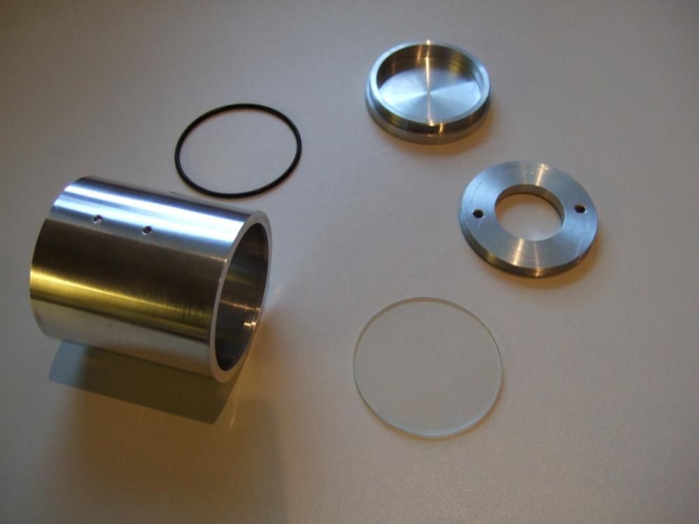

hallo freunde der nacht ,
um noch ein paar fragen zu beantworten ... hier erstmal das gehäuse ...
gewicht komplett mit kabel halter und leuchtmittel 200 gramm je nach kabellänge ! abmessungen l= 65mm durchmesser 57mm ... ach so was noch zu erwähnen ist !!! die gehäuse verkaufen wir ganz offiziell mit rechnung und ausgewiesener mehrwertsteuer :daumen:!!! also ganz legal ...
so jetzt seid ihr dran ...
gruss jürgen
