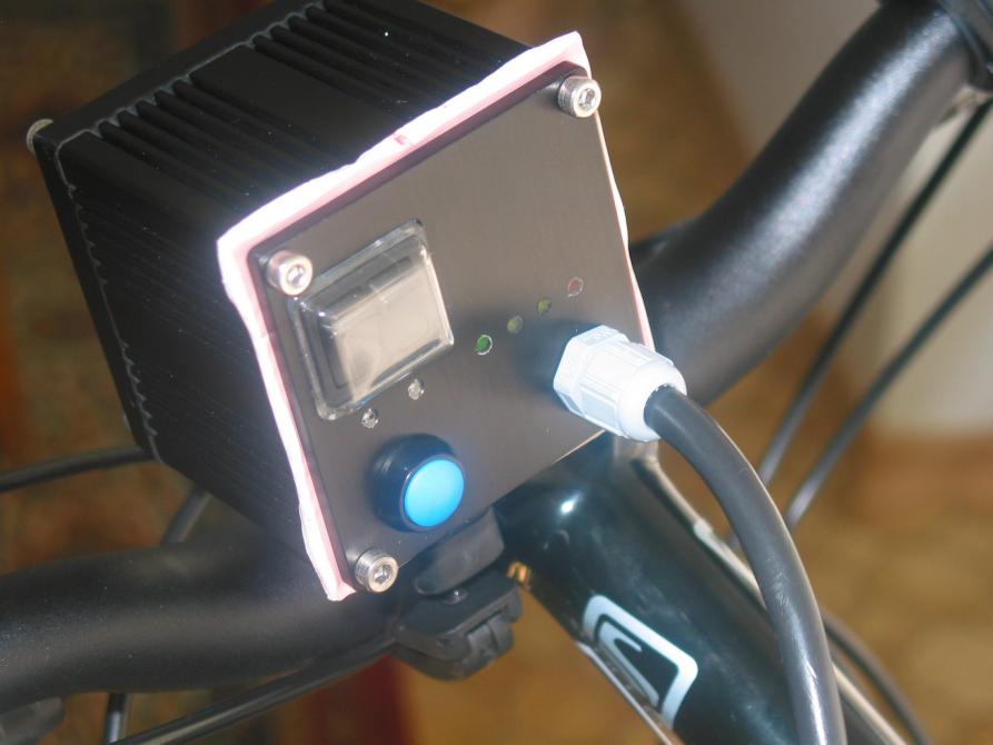

Das Ganze ohne Stiftkühlkörper im eigenen Alugehäuse mit Akkuwächter von JürgenH und Temperaturschalter Pepi C könnte dann so aussehen wie auf den Bildern. Die 350mA Brücke ist geschlossen, die 700mA Lötbrücke über den Temperaturschalter (Öffner). Bis zur Temperaturgrenze fliessen dann 1000mA. Der Taster ist beleuchtet bis zur Akkugrenze 14,1 Volt, danach geht er aus und die rote Led leuchtet. Betrieben wird das Ganze mit zwei BP-915 in Reihe, Leuchtdauer 2,5 - 3 Stunden.
So ein Temperaturschalter klingt interessant, wo liegt denn die max. Temperatur der 4 x CREE XR-E R2?
