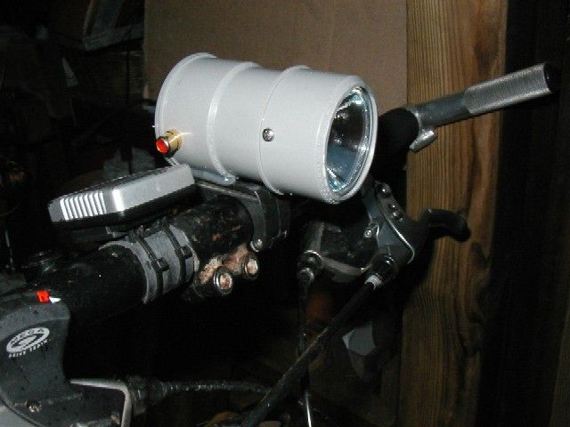

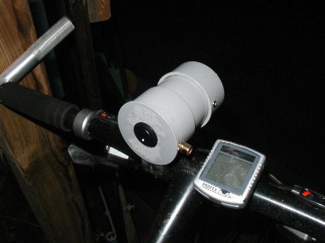

hier nun meine Lampe, Osram 20W 10°.
Danke an alle die mit sehr viel Aufwand tolle Internetseiten mit Bescheibungen zur Verfügung gestellt haben.

@KONI-DU, Colt__Seavers, Brutzler, nikolauzi
Ich würd auch empfehlen die K2's zu verwenden, sie sind auch nicht teuer und haben einige veränderungen in der konstruktion. Die linse die standardmäßig auf der phosphorschicht aufgebracht ist, besteht bei den I,IIund V modellen aus zwei materialien, einer harten hülle und einm kern aus weichem sillikonzeugs. bei der k2 ist diese linse aus einem material,welches sich leicht verformen lässt. der vorteil den ich darin sehe, ist, dass man einen materialübergang weniger hat, den das licht überwinden muss. eure meinung dazu intererssiert mich!!!
ein weiterer vorteil der K2's ist, dass man sie mit höheren strömen belasten kann und man somit nicht zwangsweise eine strombegrenzung benötigt. (dies gilt aber nur bei der verwendung handelsüblicher mignon-akkus, die maximal zu 3x2 zellen verschaltet sind)
kenn die lxk2 ja nicht, wo kann ich mir die denn mal ansehen, und kaufen zum testen
@ 7,5
super geworden, aber wieso 10°?
@ Colt__Seavers
Da ich vor habe einen Doppelscheinwerfer zubauen habe ich erstmal den 20W/10° gebaut. Der Zweite mit 35W 24° wird heute gebaut nachdem ich die restlichen "Rohre" gekauft habe.
Danke fürs Lob:hüpf:
