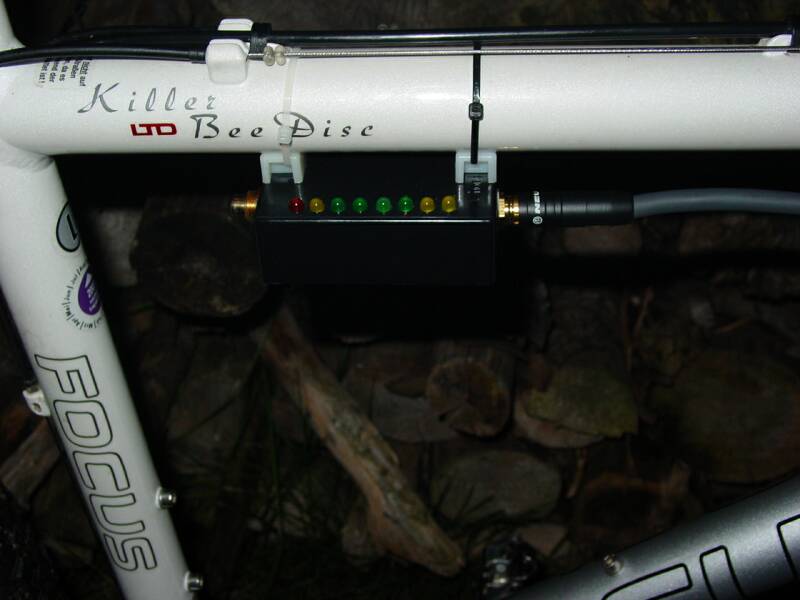

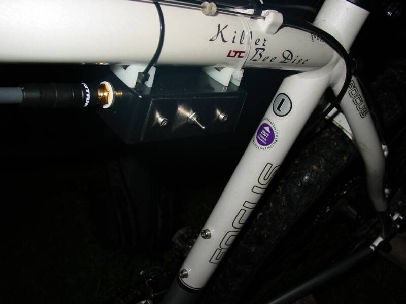

Guten Abend Ihrs! :)
Meine Lampen sind (im Vergleich der anderen hier... ;)) wohl wenig spektakulär. ganz "normale" Anhängekupplupplungabdeckungskonstruktion, einmal mit IRC 20W 36° IRC, einmal mit IRC 35W, 10°.
Viel Erfahrungen konne ich bislang nicht sammeln, vorallem was die Wärme angeht. meine letze 1,5h-Ausfahrt haben die Gehäuse aber ohne Probleme überlebt :)
Mein Akku ist ebenfalls recht unspektakulär, um die ganze Lampenthematik mal günstig zu testen habe ich einen Exide Sonnenschein Pb-Akku mit 6,5Ah, der wunderbar in meinem Camelbak Blowfish passt. Nur die kanpp 3kg sind ganz heftig :rolleyes:
Da es mir zu nervig ist, anhand der leuchtkraft die Akkukapazität zu schätzen, habe ich ein einfaches LED-Voltmeter mit Integriertem "Hauptschalter" für die Lampen gebastelt, das mir in 0,5V-SChritten ständig die Akkuspannung berichtet. Sehr nützlich, wenn man die Entladekurve des Akkus etwas abschätzen kann weiss man auch in etwa wie lange die Lichtpracht noch durchhält ;)
EDIT: die Befestigung per kabelbinder ist natürlich rein provisorisch, habe momentan kein passendes Klettband gefunden, das wird aber noch :)
