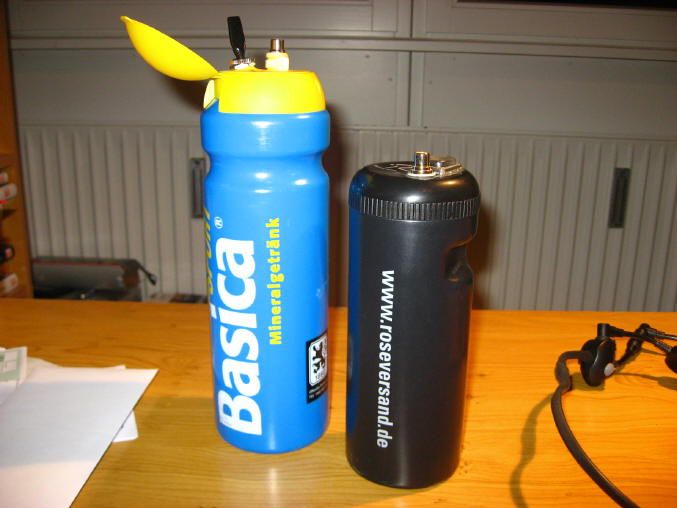

Technische Daten :
12 W HID, 10° Spot, 2*LiIo mit 3400 mAh, Leuchtdauer ca. 3:20,
Ein/Austaster mit LED, Microcontroller für Akkufüllstandsüberwachung
und LED-Ansteuerung.
HID und Ballast sind im wasserdichten Alugehäuse. Akku entweder in der Trinkflasche oder in der Satteltasche, Rucksack, Anschluß über Steck-verbinder.
Die (Camcorder-)Akkus sind original, d.h. ohne irgendwelche Modifikation und können in den Orginal-Ladegeräten geladen werden.
Das gute Stück ist das Ergebnis eines Lampenbauprojektes, das begeisterte Biker bei uns in der Firma gestartet haben.
Jetzt wird noch an einer Variante für die Helmmontage getüftelt.
GPS-Herbie

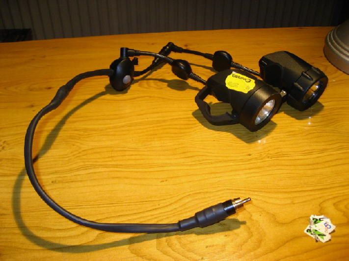

Hallo,
eigentlich dürfte ich sowas hier ja gar nicht vorstellen. :o Aber hier ist mein "Beitrag" zum Thema Eigenbau:
- 2 Mirage X Gehäuse mit 20W 10° und 20W 30°
- 1 Adapter zur Verwendung eines Nipacks, an einem Ende abgeschnitten, ca. 20cm Kabel drangelötet, einen Cinchstecker am Ende drangelötet und Schrumpfschlauch drüber
- 2 14,4V Li-Ion Akkus mit Bratbeckplatine, Schalter, 5A Sicherung und 5,5Ah bzw. 10Ah
Da ich nunmal 2 linke Hände habe, musste ich zu Fertiglösungen greifen, was die Gehäuse anbetrifft. Mit den Mirage X Gehäusen sind damit leider keine IRC Lösungen möglich. In der blauen Flasche sind 16 Sony Zellen und in der Rose Dose sind 20 Panasonic Zellen. In der Rose Dose ist es dementsprechend voll und ich trau mich fast gar nicht, das Ding aufzuschrauben. Geladen werden die Akkus mit einem Voltcraft Universallader. Ein Gießkannentest ob das ganze auch Regentauglich ist steht noch aus. :D
So, hab ich irgendwas wichtiges vergessen? Es sind nur 2 Fotos angehängt, da es mir zuviel Aufwand war, die Fotos zu komprimieren. :( Wen ihr weitere Fotos haben möchtet, dann lad ich natürlich noch welche hoch.
Ein dickes Dankeschön gilt natürlich allen, die hier im Elektronik Forum posten. Allerdings muss ich zugeben, dass ich diesen Mörderthread nicht komplett durchgelesen hab.
Gruß
Michi

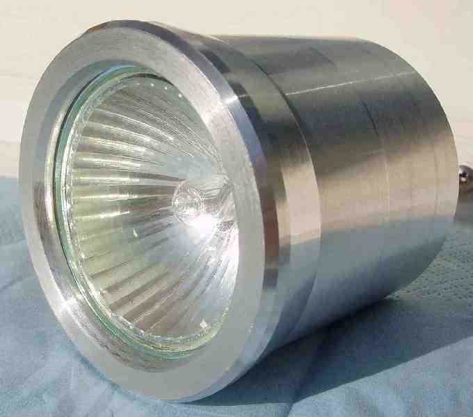

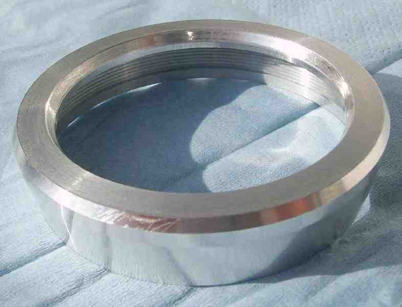

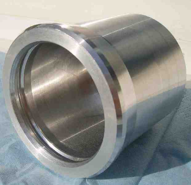

Hi,
nun ist es endlich so weit die 2. Gehäuse-Serie ist fertig, passend für 50mm Halogen Leuchtmittel, Osram IRC usw. Die Gehäuse sind noch unbehandelt (Alu roh) und nicht gebort (für Halter und Strombuchse / Kabel). Die Rohlinge sind wie die letzten aus Vollmaterial und haben vorne einen Ring zum aufschrauben, hinter dem Leuchtmittel liegt ein O-Ring, der die ganze sache dann dicht macht. Zur montage am Lenker gibt es einen Spacer aus GFK für den Cateyehalter. Ich werde die Gehäuse Eloxieren lassen, im letzten Jahr war Schwarz angesagt. Habe leider noch kein vernünftiges Angebot was den Preis für das Eloxsieren betrifft. Bei Interresse bitte eine PM an mich.
Gehäusedaten:
Außendurchmesser 54mm
Länge mit Schrauring 58,5mm
Länge ohne Schraubring 54mm
Wandungsstärke 2mm
Gewicht ca. 85Gramm (Digitale Briefwaage)
PS: Es kommen noch Gehäuse für Xenon (Brightstar 10W) und LED-Lampengehäuse, für Luxeon / Osram LED.
Gruß Tauri

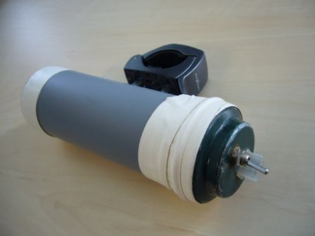

So, hier mal meine.

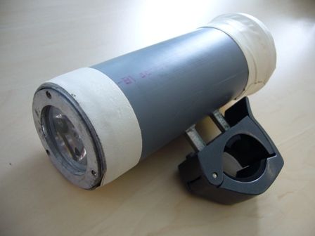

Ist prinzipiell ne 3W Luxeon von Conrad (verlustleistungsoptimiert) + 7,4V/4Ah Li-Ionen Akku in nem Stück Abflußrohr mit Sigma Ellipsoid Halter.
Das ganze Klebeband wollte ich nochmal durch ein wenig Silikon, o.ä. ersetzen..
Ride+smile
Sascha
