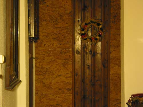

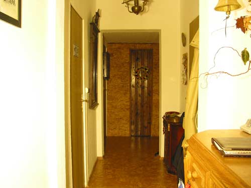

Hier sind erste Vergleichsbilder von 11W Osram E-Sparlampe mit/ohne Reflektor vs. 20W 24° IRC @ 12V.
Kamera:
Canon Powershot G2, ISO 100, Blende: 2.5, Belichtungszeit: 0,5 sek
Entferung: Knapp über 5 Meter (hatte grad nix anderes als meine Flur zum testen).
Die IRC ist natürlich (vor allem im Fernbereich) heller, da viel besser fokussiert.
Aber dafür verbraucht man mit der E-Sparleuchte nur knapp die Hälfte der Energie (falls sich die angegebenen Werte auf die tatsächliche Leistungsaufnahme beziehen).
Es ist aber auch deutlich, dass der Reflektor einiges an Licht nach vorne fokussiert (sieht man besser real als auf den Bildern).
Generell wirken die Lampen auf den Bildern viel dunkler als im echten Leben. Bei Außenaufnahmen werde ich lieber 1 Sek belichten.
Ich werde noch ein wenig rumexperimentieren und die Ergebnisse wieder hier posten (oder am besten gleich nen neuen Fred aufmachen?).
Bilder v.l.n.r.:
E-Spar ohne Reflektor, rangezoomt
E-Spar mit Reflektor, rangezoomt
E-Spar ohne Reflektor, Weitwinkel
E-Spar mit Reflektor, Weitwinkel
IRC, Weitwinkel

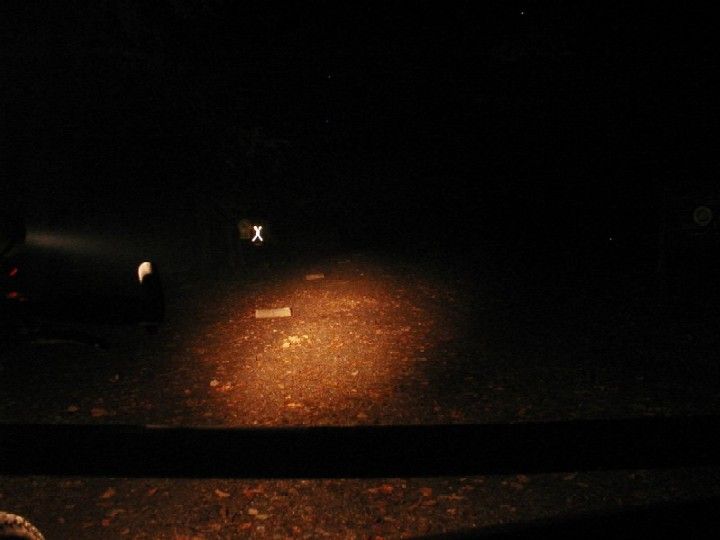

Auf den Weg der hier Ausgestrahlt wurde liegen jeweils im Abstand von 10m Holzscheite mit einer Länge von ca. 40 cm. Wenn Holzscheite auf den Fotos gerade noch erkennbar sind ist es für das Auge noch gut wahrnehmbar.
Am linken Bildrand sind zwei Fahrradtrikos aufgehängt, Abstand 28 m. Ein Trikot ist in gelb, das andere in schwarz mit Reflektorgurt.
Lichtquelle hier Opel Astra G mit Fernlicht.
Cycletrack 3x5mm LED
Sehr gebündelt.
Der 10m Holzscheint ist zuerkennen.
Nur als Notbeleuchtung zu gebrauchen.
Cateye HL 500
BILD 4
Als Straßenzugelassene in Ordnung, aber zu wenig Randausleuchtung.
Der 20m Holzscheit ist gerade noch zuerkennen.
LED-Spot MR16
Kein Foto vorhanden, da Lichtstärke nicht ausreichend.
Conrad Luxeon LED 3W 18°
BILD 5
Sehr runder Lichtkegel, weite Ausleuchtung der Ränder. Reflektorgurt ist zuerkennen.
Der 20m Holzscheit ist zusehen.
Der Spot eignet sich sehr gut als Dauerfahrlicht für Touren auf unbeleuchteten Wegen da die Brenndauer bei ca 11,5 Stunden liegt. Das Licht reicht aus bis ca. 25 Km/h entspricht 7 m/s.
Osram Halogen IRC 20W 10°
BILD 6
Sehr runder Lichtkegel. Das Bild wirkt zu gelb.
Der 40m Holzscheit ist gerade noch zu erkennen.
Als Spot für alle Gelegenheiten wo man etwas sehen möchte/muss. Für den Wald würde ich aber einen 24° Leuchtkegel empfehlen. Während der Fahr gibt es keine thermischen Probleme mit dem Gehäuse.

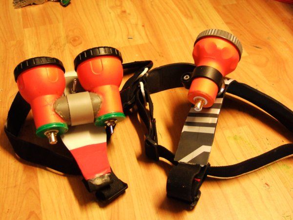

Weil von Euch 'ne Menge Anregungen (und Platinchen) gekommen sind, will ich hier mal etwas anderes präsentieren: Stirnlampen (fuer Skilanglauf o.ä).
Gardena Duschkopf doppelt mit 20W Halogen und LED MR16 spots.
Gardena Duschkopf mit 10W Halogen.
Weil Li-ion zuviel Spannung fuer den LED Strahler liefert muss ein MC7812 die Spannung fuer die LEDs auf 12V runterregeln.
Li-ionen Akku wie hier üblich.
Fuer den Praxistest warte ich auf Schnee.
Frohen Winter dann auch.
Blaubart

Aber wie hast Du die Gardenas hinten so sauber zugedeckelt?
Ist die Doppelgardena nur geklebt oder auch verschraubt?
Gruß bergnafahre
Hinten sind Deckel von einer Limoflasche eingeklebt. Die haben innen einen Wulst der gerade rein passt. Der Rest wird abgeschnitten.
Die linke und rechte Gardena der Doppelgardena sind mittels eines gefeilten PVC Rohrs verklebt. Das war schwierig, weil das Gardenaplaste eigenlich gar nichts binded. Deshalb habe ich eine Menge kleiner Loecher unter die Kontaktstellen gebohrt und dann reichlich 2-Komponentenkleber genommern. Ist ein bisschen Klebung aber eher Formschluss. Wenn es kaputgeht wird eine Achse eingesetzt und verschraubt. Aber wenn Du das Ding auf den Kopf hast soll es so leicht wie moeglich sein. (Zur Zeit 180g fuer die Doppelgardena)
Gruss Blaubart
