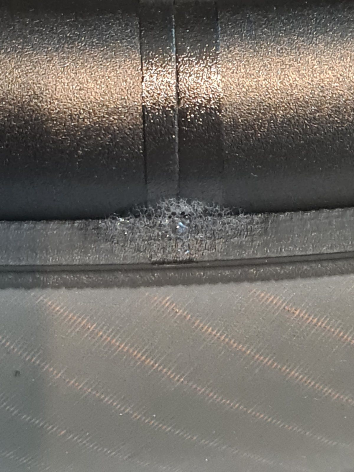

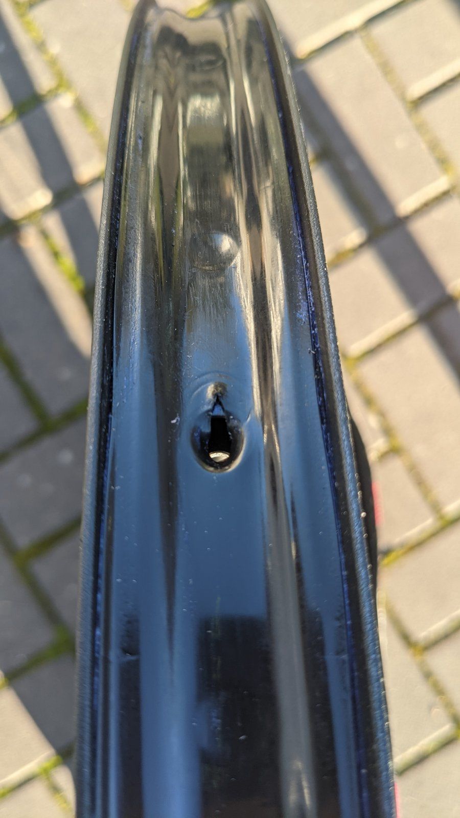

Hab heute neues Felgenband rein gemacht und den Shorty mal drauf gezogen. Allerdings noch keine Milch rein gemacht. Luft tritt am Ventil und an der gegenüberliegenden Seite der Felge aus.
Die Maxxis ploppen bei mir auch nicht in die Felgen.
Die Wolfpack sind sofort in die Felgen geploppt und waren sogar ohne Milch dicht. 🤷🏼‍♂️
Der Austritt am Ventil könnte das Band sein, gegenüber ist doof.
Ich helfe gerne mal mit Spüliwasser nach zum leichteren aufpoppen.

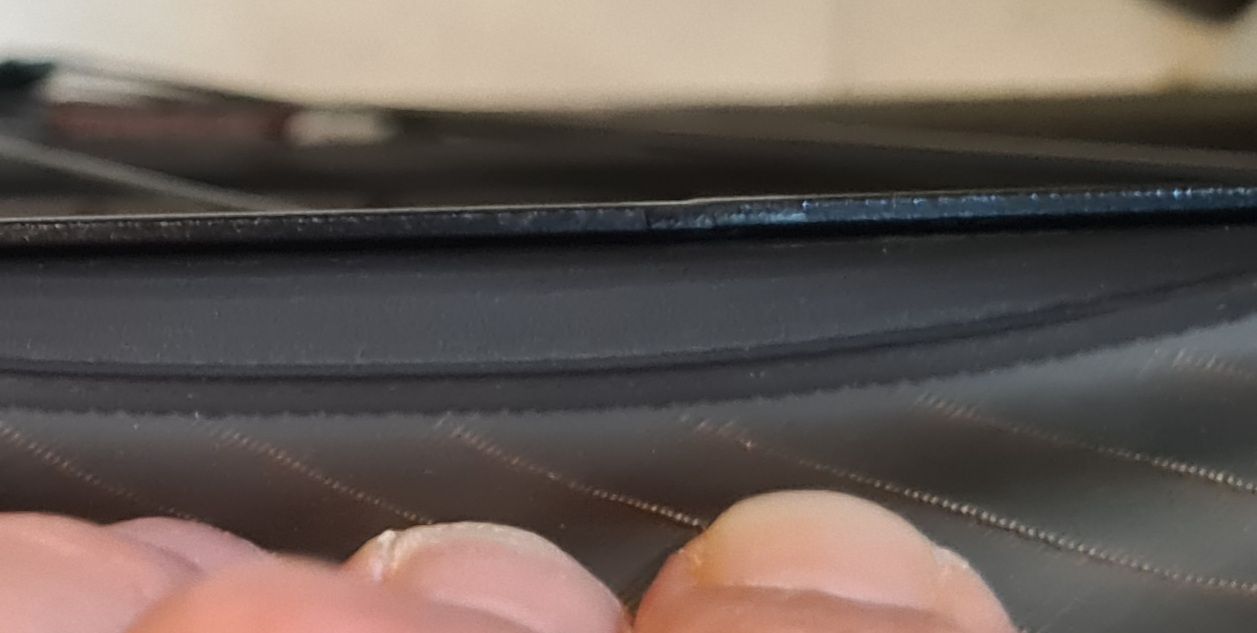

Kann die Felge auf der anderen Seite mal was abbekommen haben seit dem Wolfpack? Bei mir hat an einer neuen Felge ein minimaler Versatz am Stoß gereicht um ohne Milch nicht dicht zu werden.

Die MAXXIS sind auf meinem Zero drauf. Hab ich ja erst seit Ende August. Und so schlimme trails bin ich eigentlich auch nicht gefahren.
Werd's morgen nochmal mit Milch probieren. Wird schon irgendwann klappen.
War Schlauch einziehen schon? Funktioniert bei mir prächtig.
