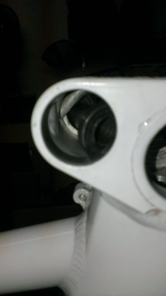

Was ist denn hiervon zu halten? Durch die "Wurst" auf dem Foto die sie da rangeschweist haben drehen sich die Kugellager nicht, da diese über einen Abstandshalter verbunden sind und dieser auf die "Wurst" drückt. Ist ein 2011er Torque Frx.
Hat man da jetzt noch Anrecht auf irgendetwas oder soll man einfach selber dran rumfeilen?

Jeps genau das ist es...als die Lager noch drin waren lies sich da nix drehen, nachdem die Lager raus sind weiß ich auch wieso.... Im Prinzip hat die "Lagerung" die ganze Zeit aus nem Bolzen und Abstandshaltern, die in die Kugellager kommen, bestanden. :rolleyes::confused:

Du hasts genau richtig erfasst ;) Gibt keine Schleifspuren, wahrscheinlich weil der Reibungswiderstand zu hoch ist und Metall auf Metall sich wohl einfacher bewegen lässt ;)
Und die Delle vor dem Wulst kommt daher, dass Sie anscheinend n Loch reingemacht und dieses dann wieder zugeschweißt haben.
Hab die schockierende Vermutung, das sie das Loch reingemacht haben um die Lager mitsamt der Achse gewaltvoll hineinzupressen...denn so wies jetzt ist bekommt man die vordere Lagererschale nicht mit dem Kugellager gefluchtet, weil eben der Wulst im weg ist! :mad:
