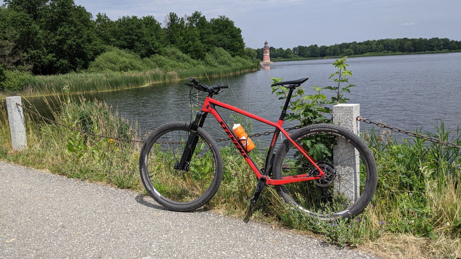

hat es definitiv. und mit dem sonora bin ich schon 66km/h berg ab gerollt.

es war sogar noch mehr - und kann aus erfahrung sagen - mit dem sonora machst du definitiv nichts falsch.
(9,3kg mit vario :) ) 2020 modell
die 10,4kg sind M und mit schlauch - kannst du gleich auf milch umrüsten
