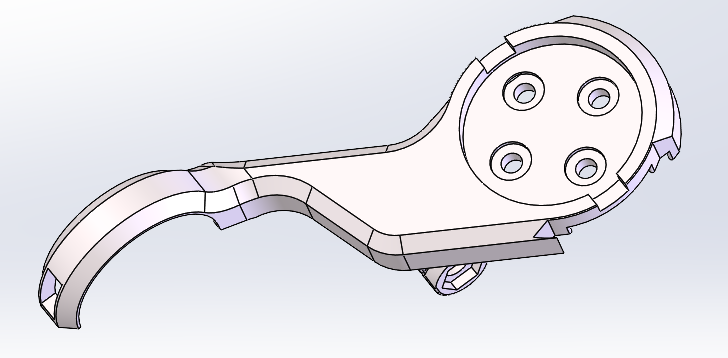

Und wegen diesem Tag wünsche ich mir 4 Lenkerhalter 😉
Tankstellenparty vorne also...
ach guck mal.. so wird's langsam was.. aber eher so gravel.
@Milan0
mach mal Testdruck bitte...
Gegenstück für Lenker kommt noch...
Wenn du die Lenkerschelle tiefer setzt, so dass die Fläche bündig wird, könte man das Teil upsidedown drucken und hätte ne schöne Oberfläche im Sichtbereich.
So wie jetzt müsste man egal in welcher Ausrichtung mit Stützen arbeiten. Am ehesten noch auf der linken Seite liegend.
hab ich mir schon gedacht mit der Computerhöhe.
Bei Sinter haste ja das Oberflächenproblem nicht. Läuft schon ein Testdruck? Sonst kann ich das auch eben hier auf den Drucker werfen....
