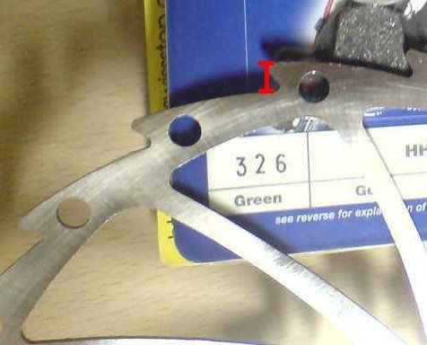

also Heinz: Mach mal ein Foto von einer Scheibe auf die die den Bremsbelag legst. Wenn der jetzt lang genug ist, also so lange dass er von Zacke zu Zicke, äh Zack reicht, kann absolut nix verhakeln.

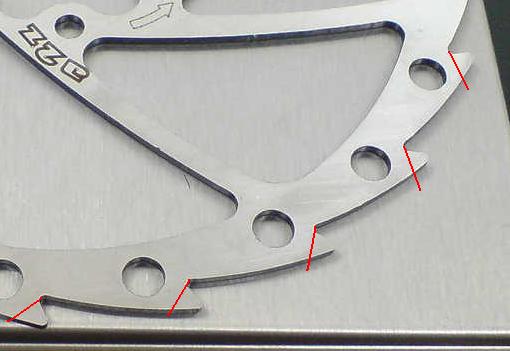

Da hier ja die Bremsfläche nicht nur aus den Zacken besteht, sondern auch aus der durchgehendenden Ringfläche darunter müsste sich nur die Zackenspitze auf einer recht kleinen Strecke derart stark zur besagten Ringfläche verbiegen, dass sich die Spitze in den Belag bohrt. Ist zwar nur ein halber mm, aber das wird trotzdem nicht passieren im normalen Fahrbetrieb. Hab die kritische Strecke mal versucht zu markieren. Die Zacken sind ja recht gut mit dem Ring verbunden und nicht nur über kleine Stege oder so, das sollte stabil genug sein.

also ich sehe da garkein problem.
1. selbst wenn die scheibe am belag hängen bleiben würde würde das eher ein loch in den belag reißen (bzw die kante -am belag- brechen) und zu keiner vollbremsung führen.
2. auch die streben sind von der richtung her wie die zacken.. und auf den streben wird eh sehr oft gebremst (meist ist ja der belag größer als die scheibe)

2 Fliegen mit einer Klappe:
die Zähnchen einfach wegmachen. So kommt die Disc sicher unter 90g und die Frage ob diese Zähne mehr Verschleiss oder gar schlimmeres verursachen können hat sich erledigt.
Sollte mit ner Flex in <10 min. pro Disc erledigt sein ;)
