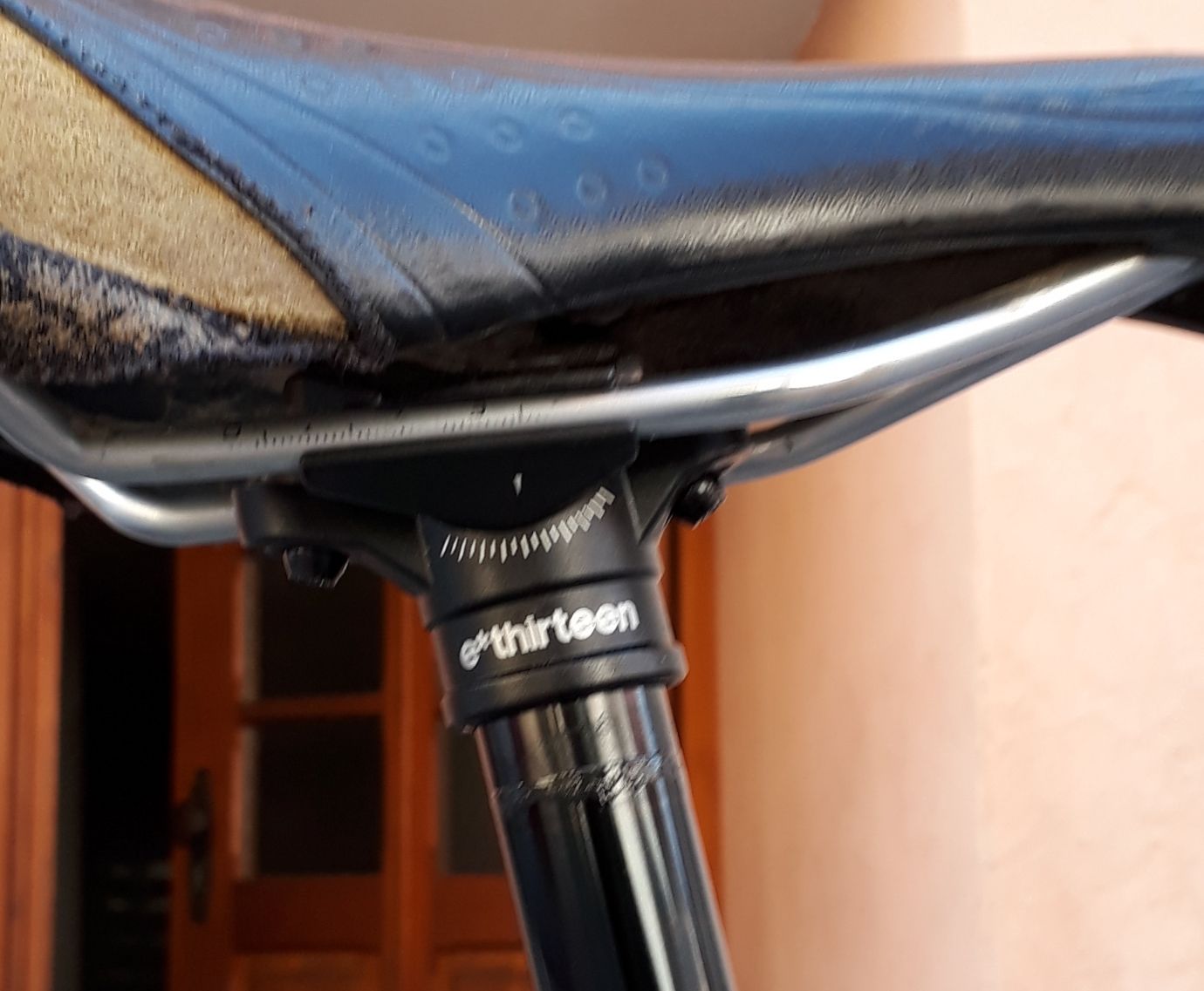

Ich bin gerade unsicher ob ich die Stütze richtig montiert habe. Bei mir zeigt die Beschriftung (min Markierung) nach vorn und der längere Schenkel der Sattelschraube nach hinten. Aus der Anleitung geht das irgendwie nicht hervor...
Ich würde sagen, das passt. Ich hab sie auch so drauf :D
Ich hatte gedacht, in der Anleitung gabs irgendwie einen Hinweis drauf... Falls nicht, wars eben Intuition ^^
Sieht einfach stimmiger aus, wenn an der stärker belasteten Stelle mehr Material ist.
