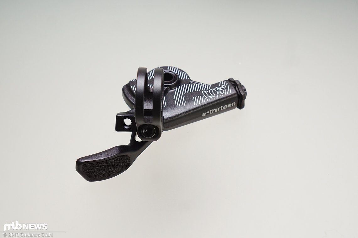

Kommen wir zum Lenkerhebel, der Schnittstelle über die die Stütze im Alltag bedient wird. In den ersten Jahren der Teleskopsattelstützen hat haben sich drei verschiedene Betätigungsmechanismen durchgesetzt: (1) eine Bedienung analog dem Schalthebel – also eine hebelgestützte Drehung senkrecht zur Lenkerachse, (2) eine hebelgestützte Drehbewegung um die Lenkerachse und (3) eine Längsbewegung senkrecht zur Lenkerachse. Die letztere Lösung hat RockShox für die weit verbreitete Reverb Sattelstütze etabliert (und gerade berechtigterweise in Rente geschickt), auch wenn sie ergonomisch betrachtet die ungünstigste Lösung der drei genannten ist.
E-thirteen hat hier die Hausaufgaben gemacht und liefert einen Hebel, der zur ersten Kategorie gehört und einen klassischen Schalthebel widerspiegelt. Eine doppelte Lagerung reduziert die Bedienkräfte spürbar und die Aufnahme entspricht der von SRAM Schalthebeln – so findet sich eine breite Auswahl an kompatiblen Klemmschellen für diverse Scheibenbremsen auf dem Markt. Geschickt! Um die Bedienung zu vereinfachen, ist der Hebel relativ lang ausgeführt und mit einem Grip-Tape beklebt, so dass der Finger sicher Halt findet. Für die Verbindung zwischen Lenkerfernbedienung und Stütze kommen eine konventionelle Schaltzughülle sowie ein entsprechender Schaltzug zum Einsatz, der am unteren Ende der Stütze mit seinem Abschlusskopf eingehängt wird.

Wichtiger noch als die Funktion der Stütze ist ihre Bedienbarkeit. Schließlich soll die Handhabung so einfach als möglich gestaltet werden, so dass der Fahrer oder die Fahrerin zu jeder gewünschten Zeit Verwendung von der Stütze macht. Der Lenkerhebel ist dank der großen Übersetzung leichtgängig zu bedienen und liegt gut in der Hand. Da sich die Hebelposition frei einstellen lässt wird hier sowohl großen, als auch kleinen Benutzern Rechnung getragen und die Ergonomie kann insgesamt überzeugen.
Hinzu kommt, dass die Bedienkräfte nicht nur am Hebel, sondern auch an der Stütze niedrig ausfallen. Hier sind „leicht“ und auch „Fahrerinnen“ die richtigen Stichwörter: Während insbesondere auch Frauen mit niedrigem Körpergewicht bei einigen Stützen regelrecht Probleme hatten, diese abzusenken, qualifiziert sich die e-thirteen TRS+ Sattelstütze gerade für diesen Kundenkreis. Der leicht zu bedienende Lenkerhebel ist der eine Teil, doch die mit minimaler Kraft absenkbare Stütze ist ein echtes Alleinstellungsmerkmal. Im Auto beim Einladen mit der freien Hand den Sattel absenken? Bei der TRS+ gelingt es ohne Schwierigkeiten und einfacher als beispielsweise bei einer RockShox Reverb. So erweist sich die schwerste Stütze, die wir je im Test gehabt haben, insbesondere als vielversprechendes und optimal benutzbares Angebot für leichte Fahrerinnen und Fahrer – der Stahlfeder sei Dank.
