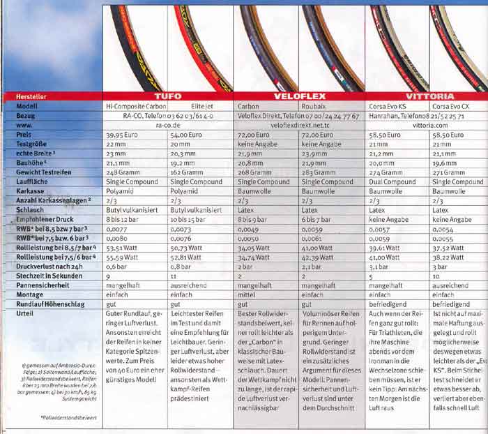

Siehe die Tufo-Schlauchreifen mit festvulkanisiertem Schlauch, relativ grobschlächtige Karkasse und trotzdem sehr guter Rollwiderstand.
Darf ich mal euer physikalische Lehr- und Laberstunde unterbrechen?
Du kommst nun schon zum zweiten Mal mit den Tufo-Reifen welche speziell gut rollen sollen wegen der Art ihres Aufbaus. Ich hoffe Mal der Aufbau ist bei den MTB-Reifen ein Anderer als bei den Strassen-Reifen denn was langsameres als Tufo muss zuerst noch erfunden werden. Auch da hab ich die Erfahrung gemacht dass es sich anfühlt als hätte man einen Bremsfallschirm am Rücken. Das rollt mal gar nicht!
Später dann kam ein Test der das ganz klar aufzeigte. Tufos rollen gar nicht. Man kann meines Erachtens überhaupt nicht verallgemeinern dass Brand A besser rollt als Brand B. Conti sind ne Katastrophe ausser grad ein Modell (Am Bike der RaceKing SS). Weil 1 Reifen gut ist heisst das noch lange nicht dass alle gut sind....Und dass Tubular besser rollt kannst du auch grad rauchen wie andere Tests mehrfach aufgezeigt haben. Handling hingegen steht auf einem anderen Blatt und es kann durchaus sein dass diese Komponente grad beim Mountainbike andere Eigenschaften überschattet und in der Summe doch "besser" ist obschon das Gewicht oder die Rolleigenschaften nicht das Gelbe vom Ei sind... Das kümmert dann vielleicht weniger wenn du aber Dank halb Platt schneller durch die Büsche fahren kannst....
Es kommt natürlich auch auf Profil und Gummimischung an. Tufos rollen gar nicht stimmt aber nicht, zumindest nicht bei den MTB-Reifen. XC1, XC2 und XC3 rollen subjektiv hervorragend und für die ersten beiden gibt es auch die Werte irgendwo zum Nachlesen.
Der Vergleich mit den Straßenreifen hinkt halt gewaltig, denn da spielt die Karkasse und der Schlauch wegen des hohen Drucks kaum eine Rolle für den Rollwiderstand, das steht aber auch schon ein paar Posts weiter vorn mehrfach.
...denn da spielt die Karkasse und der Schlauch wegen des hohen Drucks kaum eine Rolle für den Rollwiderstand
Sag mal-bist du Reifentechniker? Woher willst du das wissen? Wie kommen denn diese enormen Unterschiede grad bei den unprofilierten Strassenreifen zustande? Profil gibts keins, die Reifenbreite ist dieselbe....die Reifchen mikro-klein im Vergleich zu MTB-Reifen und trotzdem sind da enorme Unterschiede messbar. Allein die Gummimischung ist das sicher nicht
! Da hat sehr wohl die Karkasse einen Hauptanteil.
Dein Argument mit hohem Druck ist auch nur bedingt wahr denn auch auf der Strasse hat sich gezeigt dass irgendwann die Steigerung des Luftdrucks nichts mehr bringt.Auch auf der Strasse wird heutzutage mit etwas breiteren Reifen gefahren als noch früher. Auch da hat sich gezeigt dass etwas Breitere bessere Werte abliefern können.
Dass Tubulars insgesamt schlechter abschneiden hat grad der letzte Test im Tour-Magazin klar aufgezeigt. Wer hätte das gedacht?
Nochmal-es kann durchaus sein das die Vorteile eines Tubular-MTB Reifens die Nachteile überwiegen. ich denke punkto Rollwiderstand gibts besseres.Möglich allerdings dass die Fähigkeit mit extrem tiefen Drücken fahren zu können und dadurch mehr "Komfort /Grip" zu erlangen die Nachteile im Gewicht und dem Rollverhalten aufwiegen oder sogar überflügeln.
