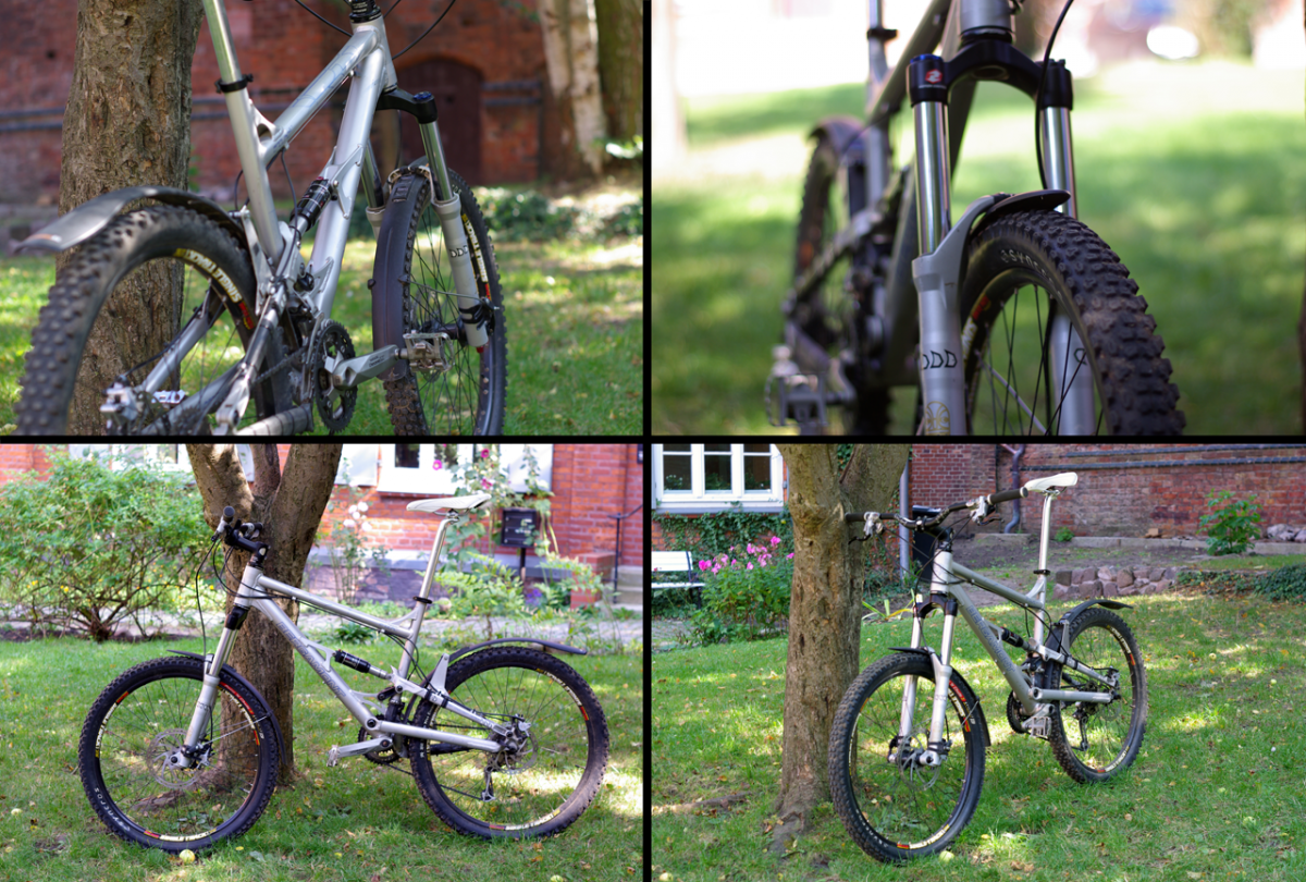

Zum Ausprobieren habe ich das Schutzblech einfach mal so reingepremmst wie es letztendlich aussehen sollte.
Damit es passt muss die abstehende Halterung entfernt werden. Leider entstehen dann Löcher, die z.B. mit einem zusätzlichen Stück Plastik und einer Heiߟklebepistole geschlossen werden können. Alle entstehenden scharfen Kanten habe ich zusätzlich angeschrägt, damit sie sich mit der Zeit durch Bewegung nicht irgendwo reinfressen. Die Plastik schneidet sich am besten wenn die Klinge vorher mit z.B. einem Heißluftföhn angewärmt wird.
Alle Auflageflächen, bzw. die Stellen an denen das Schutzblech mit den Kabelbindern befestigt werden sollen, habe ich mit dem Gewebeklebeband zweilagig abgeklebt. Das Klebeband verhindert nicht nur scheuerstellen am Rahmen. Die Verformung des Klebebandes, wenn das Schutzblech mit den Kabelbindern so fest wie möglich angebracht wird gibt der ganzen Konstruktion zusätzliche Stabilität und Rutschfestigkeit. Auf den Fotos die ich mit Blitz gemacht habe scheint das Klebeband grau zu sein, das ist nicht der Fall, es ist tief schwarz (gibts auch in anderen Farben) und fällt auf dem Rahmen kaum auf.
Die spitz zulaufende Seite des Schutzblechs habe ich eingekürzt und es direkt über der unteren Schweißnaht der senkrechten Verbindungsstrebe montiert. So wird eine maximale Reifenfreiheit erreicht, da dann die Höhe der Schweißnaht und der darunter verlaufenden Querstrebe ausgespart ist. Beim Anzeichnen der Bohrungen sollte darauf geachtet werden, dass die Löcher möglichst dicht an den Rahmenteilen liegen, damit die Kabelbinder anschließend keine Lücken aufweisen, sondern überall anliegen. Meine Befestigungspunkte liegen knapp über der unteren Schweißnaht, auf der Mitte der senkrechten Verbindungsstrebe und jeweils auf den beiden Stabilisationsstreben.
Die Löcher bohrt man am besten mit einem Holzbohrer, da der eine kleine Spitze zum Ansetzen besitzt. Damit die Kabelbinder unter dem Schutzblech möglichst nah anliegen sollten die Kanten der Löcher mit dem Cuttermesser abgeflacht werden.
Anschließend werden die Kabelbinder so angebracht, wie sie das Schutzblech letztendlich halten sollen. Bevor sie jedoch festgezogen werden sollte das Schutzblech noch einmal genau ausgerichtet werden!
Beim festziehen der Kabelbinder das Schutzblech gut festhalten damit es nicht wieder verrutscht. Die zulangen Kabelbinder noch abschneiden und fertig ist der Eigenbau-Fender.
Der Platz zwischen dem 2,1 Zoll Tioga Reifen und dem Schutzblech ist mehr als ausreichend und auch die Kabelbinder lassen genügend Spielraum.
Die Bilder zeigen noch mal das Endergebnis. Auf dem letzten Bild (ohne Blitz) ist auch zu erkennen, dass die Halterung (Klebeband usw.) eigentlich nicht zu erkennen ist. ;)

@ Sharky: Also warum das Schutzblech nicht richtig sitzen soll verstehe ich nicht ganz. Für mich sitzt es perfekt. Ich habe es noch mal von oben fotografiert.
Über der unteren Schweißnaht habe ich es platziert weil dadurch noch einmal die Reifenfreiheit erhöht wird.
Und ein eingebautes Standardschutzblech ist das für mich nicht mehr. ;) Aber darüber kann man sich natürlich streiten. Ich habe sehr intensiv im Netz nach einer Methode gesucht wie man ein Schutzblech am Giant Trance installiert ohne nur noch auf der Straße fahren zu müssen. Sharky hat geschrieben das er sein Schutzblech bis unter die Kettenstreben laufen lässt. Dann zeige uns doch bitte deine Konstruktion, dann können wir noch was lernen. Dafür ist der thread doch da. :daumen:

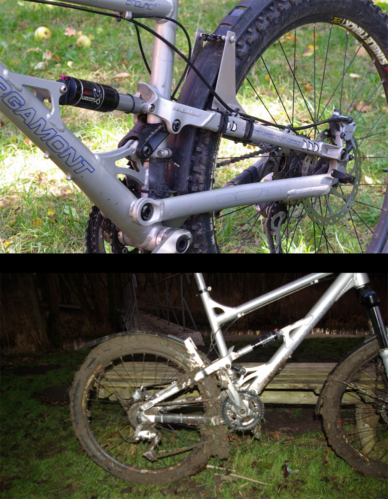

Ich habe das vordere Schutzblech vor rund zwei Jahren an mein Enduro Fully gebaut und für den Hinterbau gleich noch eine Schutzblechhalterung gebaut.
Das Ganze sieht dann so aus:
Dazu habe ich das Steckschutzblech (sks beavertail xl) erst unten an der Sattelstütze eingeklickt und habe dann, an der am Schutzblech montierten Steckhalterung mit einem Stück Karton Maß genommen. Das habe ich 2x auf ein Alublech übertragen und dann mit einer Blechschere ausgeschnitten. Dort wo die Halterungsbleche aufliegen in der Breite der Streben das Blech wie ein L nach außen gebogen. Die Auflagefläche mit Gewebeklebeband abgeklebt und an den gewünschten Stellen 2 Löcher gebohrt um die Bleche mit Kabelbinder an den Streben fixieren zu können.
Oben an der Halterung je ein Loch gebohrt, ein Alurohr mit einem 5 mm Innendurchmesser auf der Breite des Schutzbleches + 5mm abgeschnitten. Passend lange Schraube mit selbstsichernder Mutter und je einer Scheibe vom und hinterm Blech befestigt.
Schutzblechhalterung mit beweglicher Welle FERTIG! :)
Jetzt noch in die Steckhalterung des Schutzblechs zwei zusätzliche Löcher Bohren und mittig an der Welle ordentlich festzurren. Dann die Steckhalterung über der Welle absägen und das blanke Metall mit etwas Fertan Rostschutz :hüpf: oder einfach einem Tupfer Farbe oder Bienenwachs oder auch einfach etwas Schleim vom heutigen Gespräch mit dem Chef versiegeln. In den Schutzblechclip für die Sattelstange auch noch Mal zwei Löcher bohren, das Schutzblech auf die Steckhalterung schieben und am Sattelrohr mit noch einem Kabelbinder befestigen. Hinteres Schutzblech Fertig!!!!:bier:
Ich fahre damit nur bei Mistverhältnissen (also den ganzen Winter) in jedem Gelände. In zwei Jahren wohl mit gut 2 Stunden Flugzeit. Und die Konstruktion hat noch keine Probleme gemacht.
