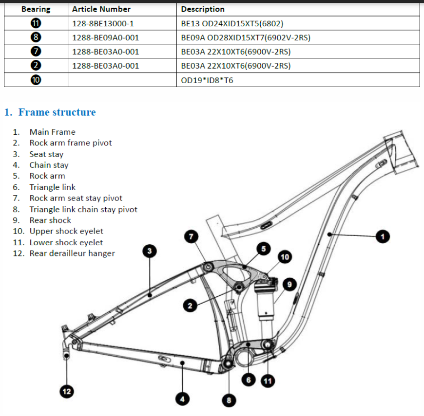

Gerne mach ich das!
Hier nochmal die Tabelle aus dem Giant Service Manual von ca 2015 (siehe erster Post)
und die Übersicht der Lagerpunkte.
Trance 2 LTD 2017 (AluXX, mit Lagerpunkt 10 = Trunnion Mount)
Alle Lager vollkugelige Ausführung (V / MAX) wg. höherer Tragfähigkeit
Bezugsquelle: https://www.kugellager-shop.net
Alle dort bezogenen Lager sind gut mit Fett gefüllt
LagerpktStückTypMaßeAnmerkung
226900 2RS MAX / 6900VRS22 x 10 x 6
726900 2RS MAX / 6900VRS22 x 10 x 6
826902 2RS MAX / 6902VRS28 x 15 x 7
10263800 2RS MAX / 63800VRS19 x 10 x 7bei Trunnion Mount
1146802 2RS MAX / 6802VRS24 x 15 x 52 im Rahmen, 2 im "Triangle Link"

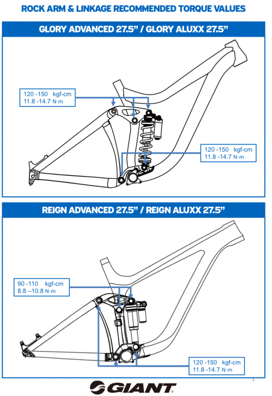

Div. Manuals und Docs, Anzugsdrehmomente, etc:
