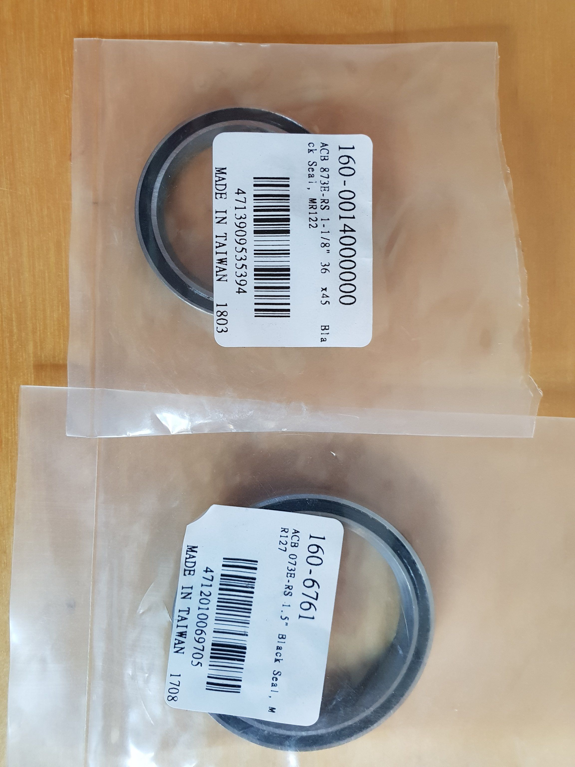

Nach knapp 3.5 Jahren ist mir am Trance 2015 trotz aufwendigster "Lebenserhaltungsmassnahmen" das obere FSA Steuersatzlager doch noch eingegangen. Kein Rost, denn ich habe die Lager als das Rad neu kam sofort mit Fett gefühlt (s. erstes Posting) sondern das Lager war nach vielen Stoppies einfach ausgeschlagen und hielt nicht mehr.
im Zuge der Neubeschaffung habe ich nochmals alle Informationen zusammengetragen:
Originalsteuersatz Trance 2014-2016 = "FSA No.57"
obere Lagerbezeichnung = TH MR 122 1-1/8
36x45°
FSA Artikelnummer = 160-0014000000 (ACB 873E-RS)
untere Lagerbezeichnung = TH MR 127 1.5
36x45°
FSA Artikelnummer = 160-6761 (ACB 073E-RS)
beide Lager hab ich bei bike-components für jeweils 10€ das Stück bekommen:
Hinweis:
Es gibt einen scheinbar baugleichen "FSA Orbit 1.5" (oder gar das gleiche Produkt?)
(es ist unklar ob der "FSA No.51" auch passt, die FSA webseite ist dazu widersprüchlich)
Theoretisch sollten auch andere Lager passen sofern sie exakt die gleichen Abmessungen haben mit jeweils 36°x45°
Sofern man die Rahmenschalen auch mittauscht (= neue einpresst) kann man jede beliebigen "ZS 44/28.6 - ZS 56/40" Steuersatz verbauen, dazu muss aber eventuell auf der Gabel auch ein neuer Konus aufgeschlagen werden.

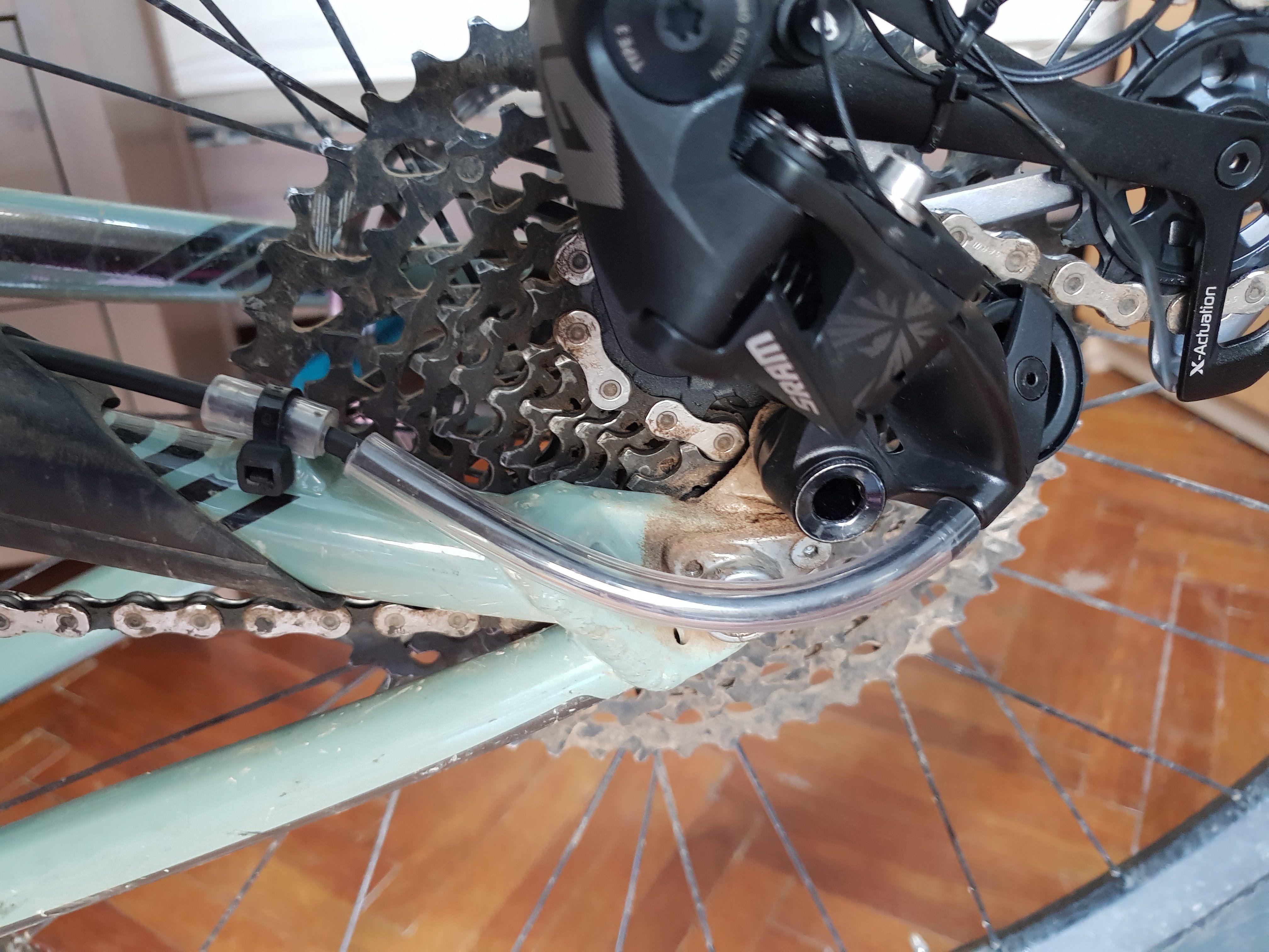

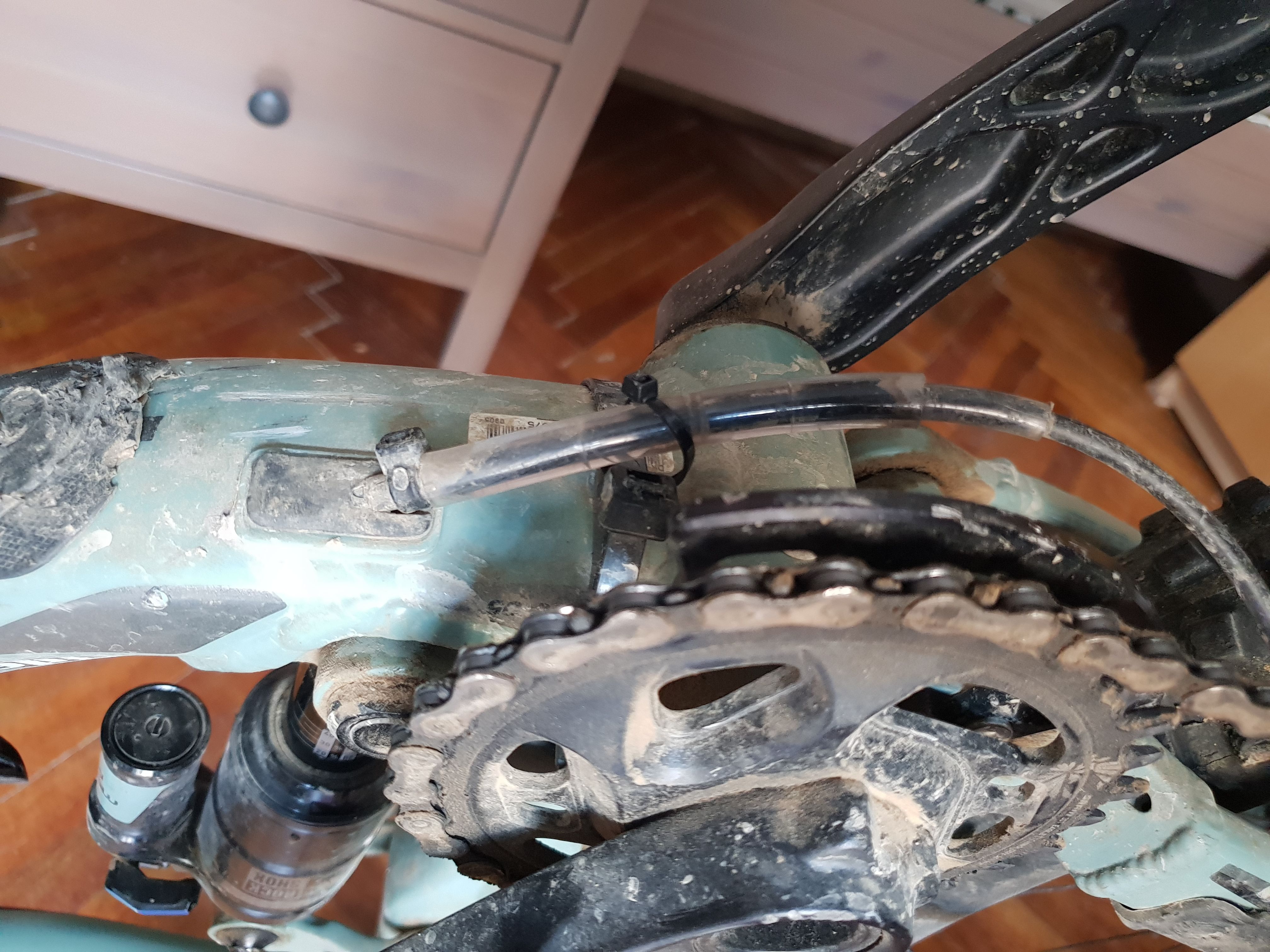

Ich habe nach Montage eines Bashguard meine Zugführung beim Tretlager noch etwas optimiert:
